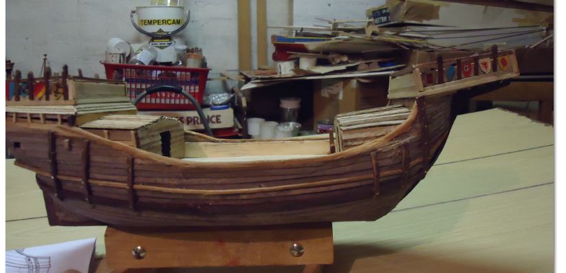

Un po’ di avanzamenti con il secondo fasciame che ho quasi completato. Manca di fasciare la prua, con la precisione la porzione di scafo che sul modello originale conservato a Rotterdam è realizzata a clincker (nel disegno allegato, la porzione interessata è cerchiata in rosso).
Per la posa a clincker, ho effettuato delle prove utilizzando fogli di noce spessi 1mm opportunamente sagomati ma i risultato non sono stati per me soddisfacenti. Credo che mi farà dannare un bel po’ e non escludo che alla fine opterò per la posa del fasciame a paro. Sono a corto di idee ma vedremo come far evolvere la cosa.
Suggerirmi sulla posa del fasciame a clincker o sulla sua simulazione sono ben accetti.

fasciame perfetto, io uno sforzo per quello a clinker lo farei. Nel wip di SAM59, l'Alert, illustra passo passo la sua posa a clinker, fatta in un modo più che egregio (perfetta). Potresti trovarvi un modo da adattare al tuo caso.
Ripeto veramente bello il tuo scafo

Per la posa a klinker del castello devi fare strisce sagomate abbastanza larghe che servono di appoggio a quella seguente e solo l' ultima (in Blù) di misura precisa che appoggi sulla penultima e chiuda il castello. La Cocca di Matarò aveva tutto il fasciame "a paro", quello è l' unico punto a klinker. La Cocca francese invece è tutta a klinker, con listelli larghi mm 10 sovrapposti lasciando solo 3mm scoperti.

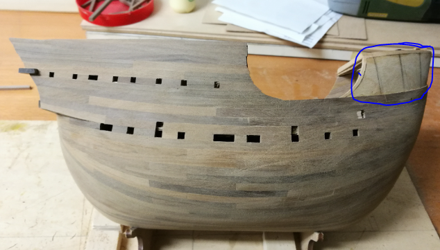

Mi riferisco alla foto dove il castello pare già chiuso (blù) su cui poi potrai mettere i listelli a klinker. Ovvio che nelle navi vere vi erano ordinate o sostegni preparati per ricevere le tavole a klinker, ma in un modello è un poco difficile farlo, l' importante è che si vede le tavole a klinker sovrapposte.

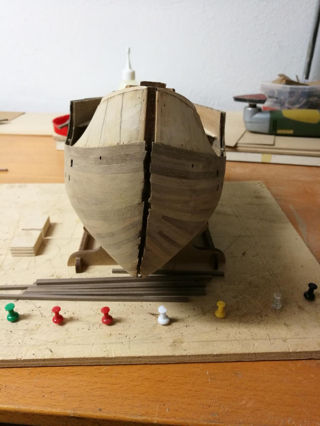

Finalmente sono riuscito a listellare la prua ed a completare la parte restante del secondo fasciame con la posa a clinker. Il risultato finale non mi dispiace affatto ed è quello riportato nell’immagine seguente:
Mi permetto ed illustro il procedimento che ho seguito per ottenere il risultato di cui sopra. Innanzitutto ho fissato sulla prua della cocca, là dove deve essere posato il fasciame a clinker, un pezzo di carta bianca aiutandomi con del nastro carta.

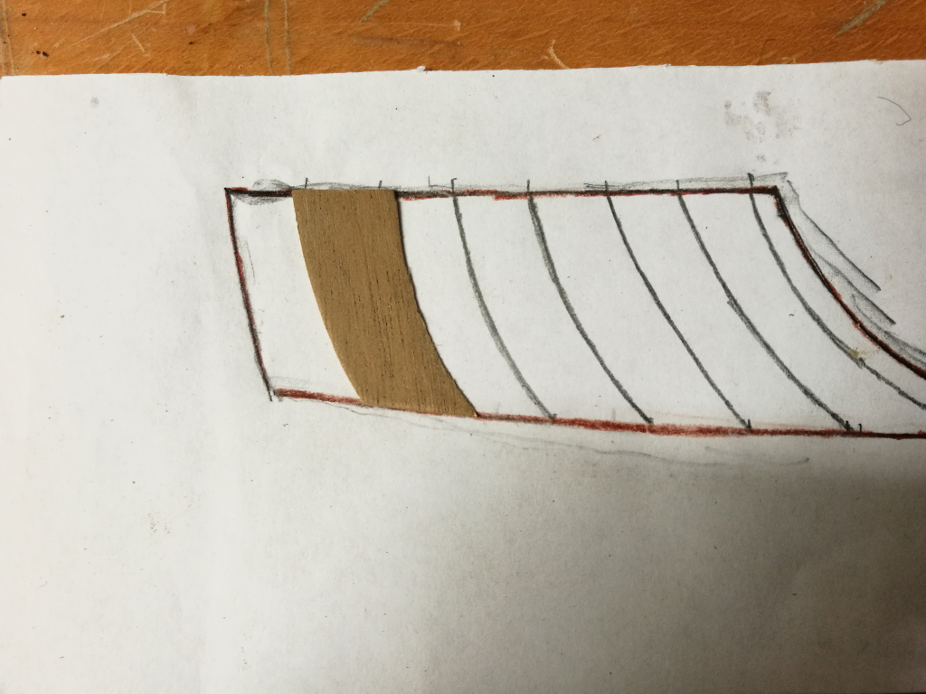

Con una matita ho calcato i contorni della parte da rivestire sulla carta ottenendo un profilo della parte di scafo da listellare.
Il profilo che ho ricavato l’ho utilizzato come guida per evidenziare e disegnare i vari corsi di fasciame da incollare successivamente sulla prua del modello. Ho suddiviso il profilo precedentemente ricavato in 8 spicchi che corrispondono alle 8 tavole che compongono il fasciame di prua.

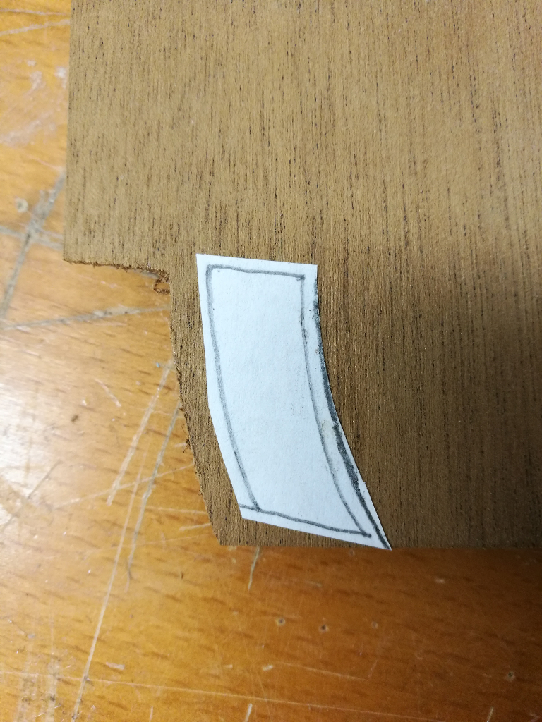

Ho utilizzato questo disegno per realizzare le varie tavole da incollare a prua. A titolo di esempio, di seguito ho ritagliato il secondo spicchio di carta partendo da prua. Questo costituirà la seconda tavola del fasciame. Ho incollato lo spicchio di carta su di un foglio di dibetou spesso 1mm
Di seguito la tavola di dibetou tagliata e messa sopra la maschera di carta.
