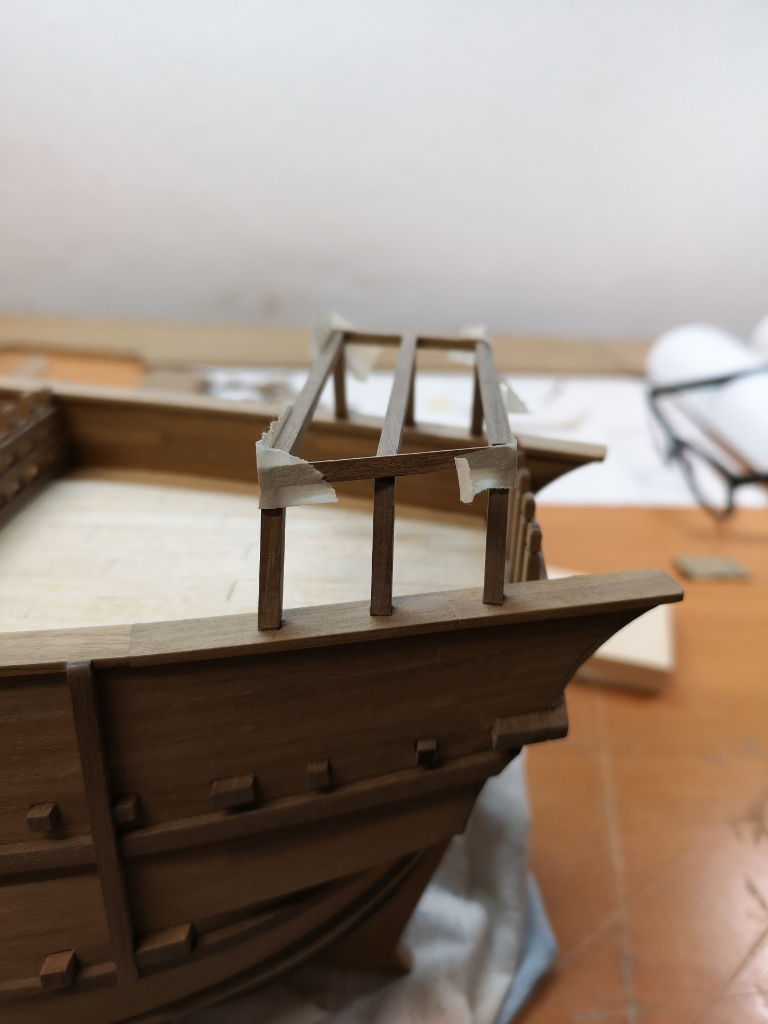

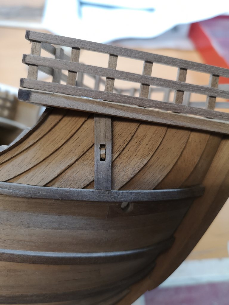

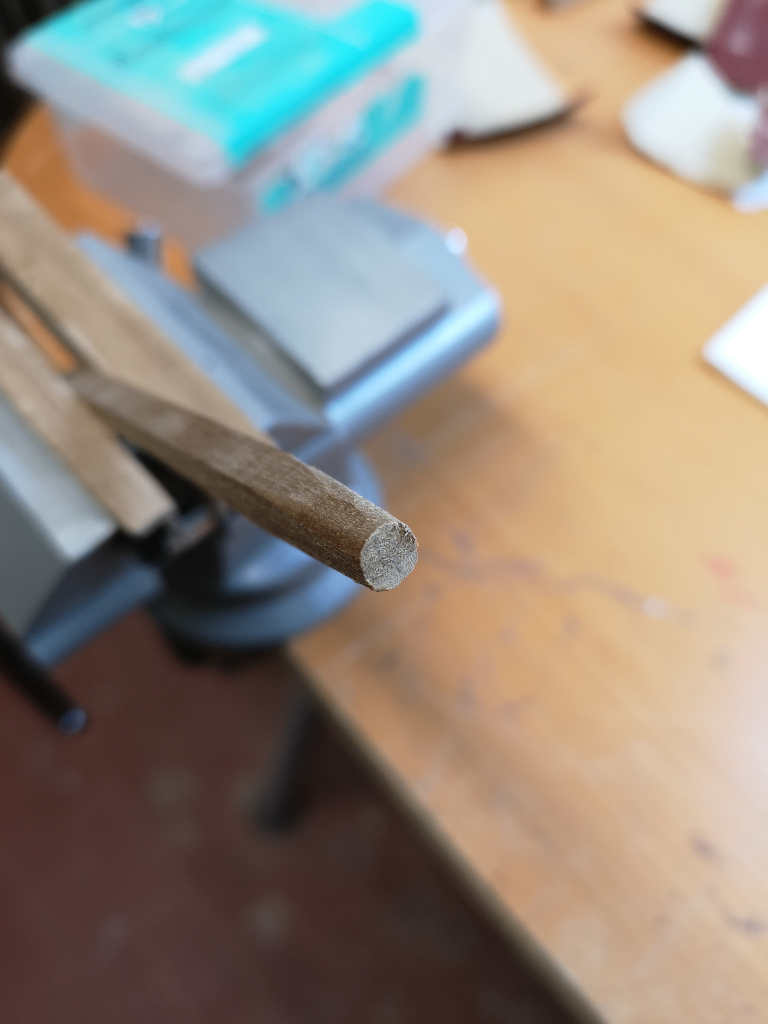

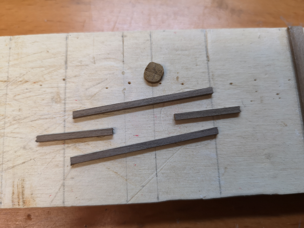

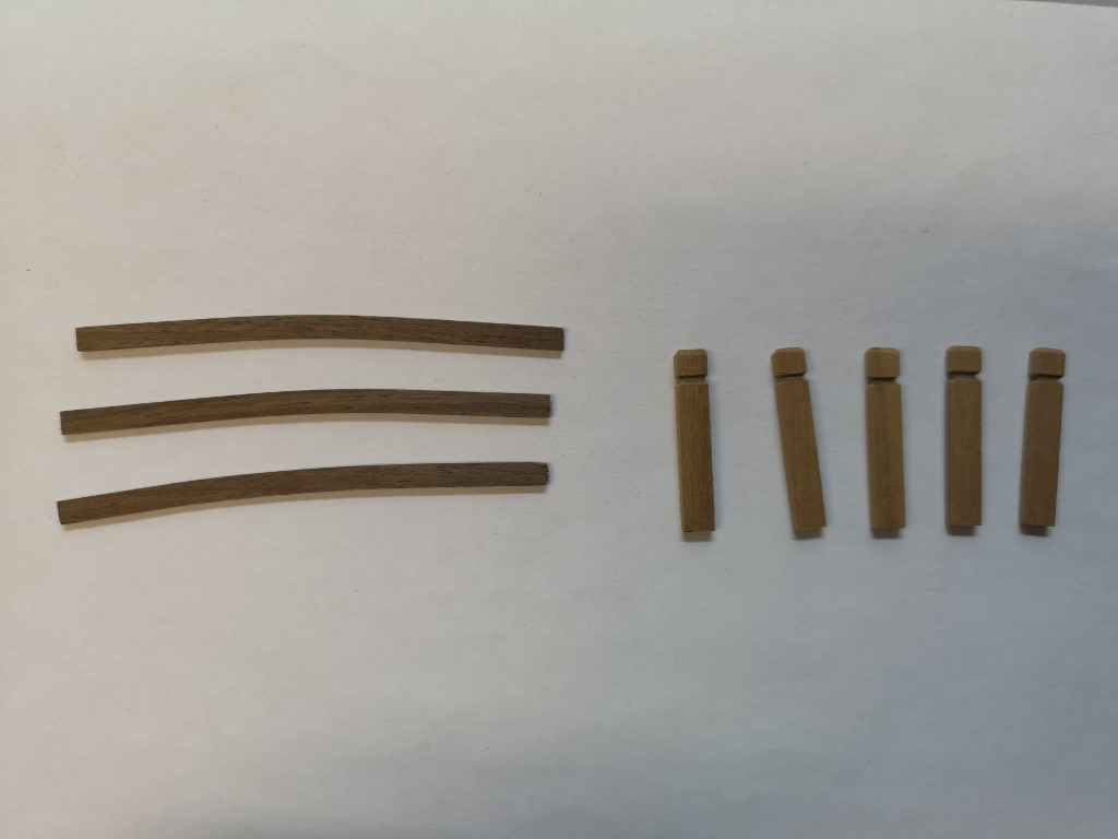

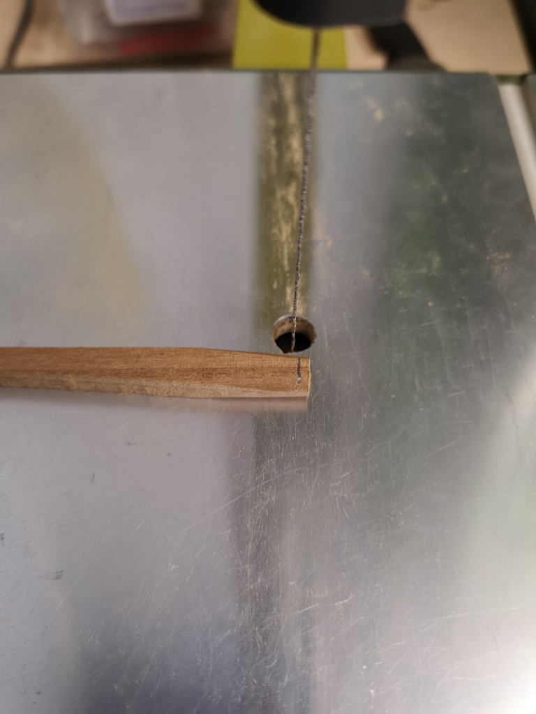

Salve a tutti.
Ho proseguito con la realizzazione dei parapetti a poppa ed a centro nave. La battagliola di poppa è composta dalle seguenti parti:
- 5 colonne (candelieri) ricavate con listelli di noce mansonia di sezione 2x3mm e lunghe 20mm.
- 3 listelli orizzontali, sempre in noce mansonia, di sezione 1x3mm lunghi quanto basta per coprire lo specchio di poppa ed opportunamente sagomati in modo da seguire il bolzone del ponte.
Di seguito un po’ di foto.
Coca Amati-batt_poppa_1.jpg Coca Amati-batt_poppa_2.jpg Coca Amati-batt_poppa_3.jpg
Coca Amati-batt_poppa_4.jpg Coca Amati-batt_poppa_5.jpg Coca Amati-batt_poppa_6.jpg
Per quanto riguarda il parapetto a centro nave è stato adottato un metodo costruttivo analogo. In questo caso, il numero di colonne verticali è salito a 12 ed i listelli orizzontali sono stati raddoppiati ed installati sia davanti che dietro le colonne stesse (per un totale di 6 listelli orizzontali contro i 3 del parapetto di poppa). Questa diversità tra le due battagliole è documentata dalle immagini del post 93 di questo WIP (immagini gentilmente concesse da trinchetto) e dal disegno di Winter riportato al post 49 sempre di questo WIP.
Di seguito altre immagini che documentano la realizzazione e la messa in opera del parapetto centrale.
Coca Amati-batt_poppa_7.jpg Coca Amati-batt_poppa_8.jpg Coca Amati-batt_poppa_9.jpg
Un cordiale saluto.
