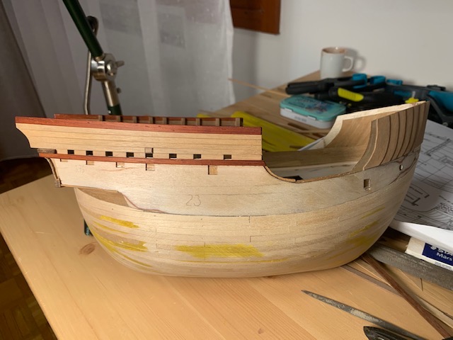

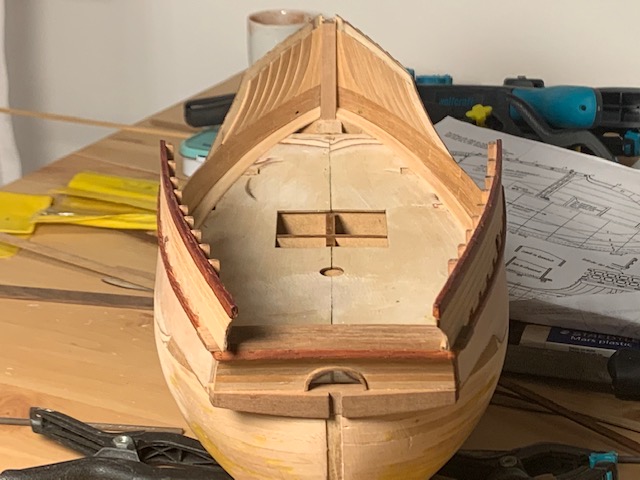

I lavori sono andati ancora un po' avanti. Terminata la murata, al grezzo: dovrà essere completato l'incintone (sono indeciso tra il nero oppure un ulteriore rosso), dovranno essere aggiunti i parabordi (rossi), qualche ombrinale e magari le pulegge per le scotte, andranno fatti gli occhi di cubia e le aperture per il bittone di prua, poi dovranno essere rifilati i travetti che fuoriescono. Procederò comunque ora col fasciame.
Mi hanno creato grattacapi i drop planks. Una vera e propria forma di masochismo di noi modellisti: più osservo veri relitti di navi antiche e meno vedo questa modalità di terminare anticipatamente corsi di fasciame, tuttavia è una convenzione alla quale non ho saputo resistere ... per quanto mi abbia portato via un sacco di tempo. Come potevo altrimenti ridurre da 25 a 7 millimetri in soli 13 centimetri? La linea di giunzione verticale dei corsi mi è servita per lavorare in maniera accettabile: difficilmente sarei riuscito a gestire una lunghezza unica dei listelli da prua a poppa nè realisticamente una serie di spezzoni, visto che non ho ancora idea di come cadranno esattamente i parabordi, quindi avevo il rischio di rompere le simmetrie con linee di giunzione messe a casaccio. Un unica linea, invece, finirà sotto all'unico parabordo del quale ho certezza della posizione!
Metto foto di dettaglio del corso più alto, che è stato sagomato su misura per chiudere la catena dei drops
Un' altra Coca Amati 1:60-img_6035.jpg   Un' altra Coca Amati 1:60-img_6036.jpg   Un' altra Coca Amati 1:60-img_6037.jpg
Un' altra Coca Amati 1:60-img_6040.jpg   Un' altra Coca Amati 1:60-img_6041.jpg   Un' altra Coca Amati 1:60-img_6042.jpg
Un' altra Coca Amati 1:60-img_6043.jpg   Un' altra Coca Amati 1:60-img_6034.jpg

Stavo quasi per osservare la coincidenza dei tagli su quattro corsi adiacenti quando ho riletto meglio la descrizione e compreso la motivazione.
Però mi rimane un dubbio, direi che il taglio fatto in quel modo non voglia essere una rappresentazione della reale tecnica costruttiva perchè temo non offrirebbe una adeguata resistenza strutturale, per questo verrà nascosto sotto ala parabordo.
Ma se il taglio viene celato non dovrebbero esserci altri tagli per simulare la giunzione di corsi di lunghezza insufficiente a coprire l'intero scafo?
