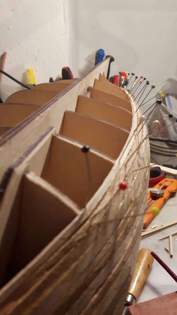

Vecchio 24-06-16, 08:53 PM   #54
L'avatar di Andrews83
Registrato dal: May 2016
Messaggi: 131
Andrews83 è un newbie...
Ciao a tutti..ho un nuovo dubbio da porvi...sto continuando a posare il primo fasciame..a parte gli inserti che dovrò fare non essendo stato preciso in precedenza, ho notato come si vede da foto che le ordinate piu vicine finiscono di taglio e quelle piu lontane a punta..spero si capisca dalla foto..in genere come finisce il fasciame sulla chiglia?
Inviato con il mio SM-G903F - Scarica l‘app del Forum di Modellismo.net

Vecchio 24-06-16, 09:40 PM   #56
L'avatar di krill80
Registrato dal: Jan 2015
residenza: Messina
Messaggi: 631
krill80 ha avuto comportamenti non adeguati in passato...
Invia un messaggio tremite Skype a krill80
predefinito Black Pearl 2016
Ciao Andrews, se ho capito bene la tua domanda ti serve sapere come far finire i corsi a poppa dove il bordo delle ordinate non posa più perpendicolare alla chiglia...beh, credo dipenda largamente dal disegno della tua nave e per questo dovresti studiare bene i piani. In genere, a poppa il fasciame si accompagna alla costa dell'ordinata (che dovrebbe essere preventivamente trattata per fare un buon angolo di quartabuono) per poi terminare appoggiandosi sulla falsa chiglia. Ti mostro un esempio della mia posa. E comunque attendi il parere di chi è più esperto di me

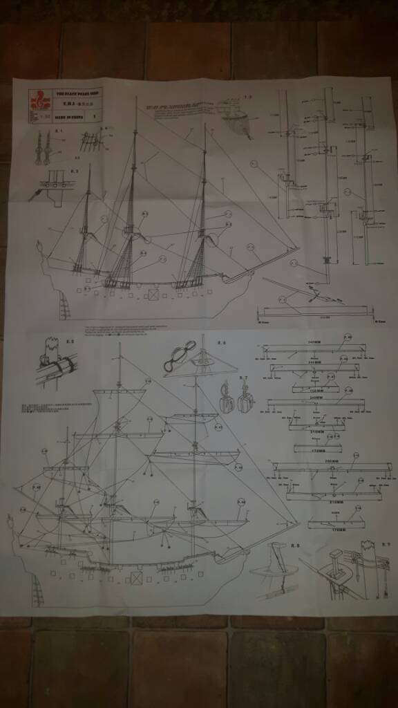

Vecchio 27-06-16, 08:03 PM   #59
Messaggi: 131
Buonasera a tutti...dunque adesso posto le foto con i due disegni piú le foto di riferimento del libretto di istruzioni forniti nel kit. Io non sono esperto ma non mi riesce di capire come far finire i listelli.
Andrews83 non è in linea   Rispondi quotando
Vecchio 27-06-16, 08:04 PM   #60
Messaggi: 131
