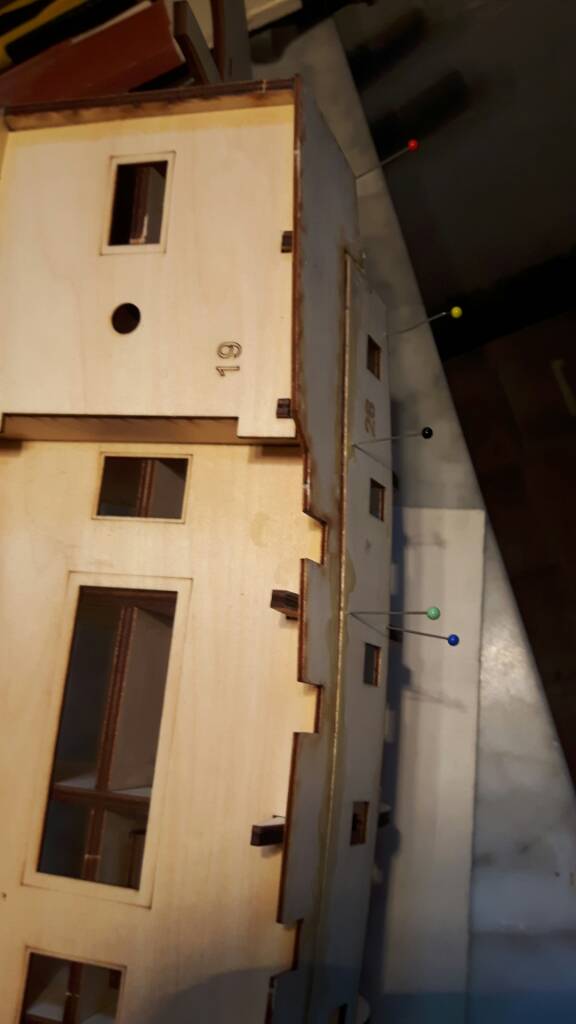

Adesso ho incollato la.murata piu bassa e spero di non aver sbagliato..io ho cercato di seguire l andamento della.murata superiore e alle ordinate..e ho dovuto mettere spilli perché unpo curva.. adesso posto delle foto

Ho notato che purtroppo una piccola parte della murata si é leggermente staccata nella fase di incollaggio..puo essere un problema o basta carteggiarla? Non so se si capisce il mio nuovo problema..Black Pearl 2016-1465391047792.jpg

Credo di aver risolto carteggiando ben bene..ora ho un altro quesito.i listelli del primo fasciame sono piu corti della lunghezza della barca..qualcuno sa dirmi il miglior modo x posare il primo fasciame?
