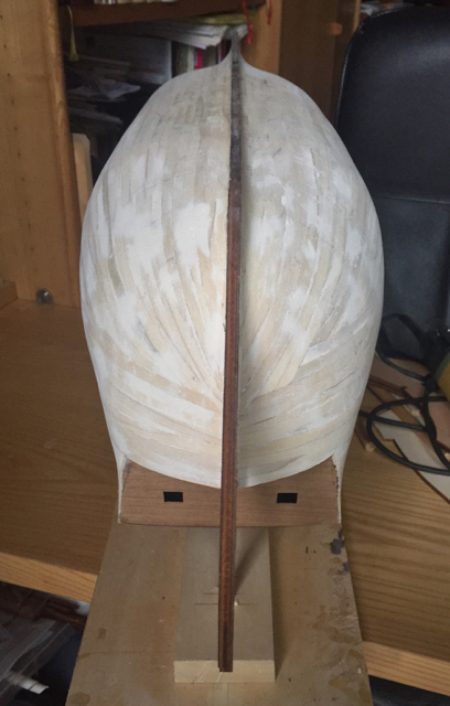

Eccoci qua con un altro piccolo avanzamento. Levigatura dello scafo terminata, sembra sia venuta bene, mi sembra che ci sia anche una buona simmetria.
Adesso via con la segnatura e l'apertura dei sabordi, il posizionamento degli incintoni, la divisione dei quinti per la posa del secondo fasciame, e tanto altro Soleil Royal Sergal - Diario di Giovanni-imageuploadedbyforum1462255008.879870.jpg Soleil Royal Sergal - Diario di Giovanni-imageuploadedbyforum1462255035.391972.jpgSoleil Royal Sergal - Diario di Giovanni-imageuploadedbyforum1462255051.016651.jpgSoleil Royal Sergal - Diario di Giovanni-imageuploadedbyforum1462255064.806624.jpgSoleil Royal Sergal - Diario di Giovanni-imageuploadedbyforum1462255073.011018.jpgSoleil Royal Sergal - Diario di Giovanni-imageuploadedbyforum1462255082.250287.jpg

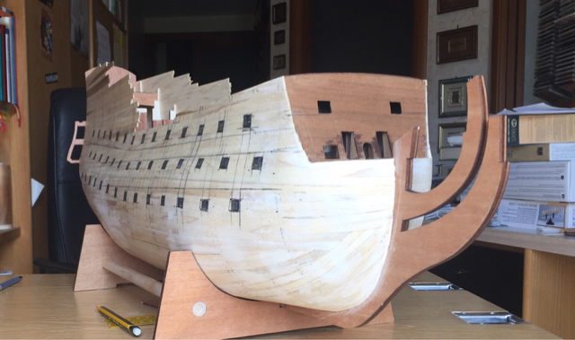

Stasera ho fatto la prova di apertura di un sabordo sul ponte di coperta, precisamente quello in corrispondenza dell'ordinata maestra.
Credo che tutto sommato possa andare visto che, a parte il secondo fasciame, il ponte va finito di listellare e l'impavesata va rifinita.
Che ne pensate?
