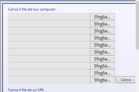

P.S.: Come si postano le immagini?
Vecchio 24-02-16, 10:55 PM   #2
Registrato dal: Dec 2014
Messaggi: 2,531
cervotto è un newbie...
Per mettere immagini clicca su "rispondi" o "quote", viene lo schermo per scrivere, clicca sulla graffetta, ti viene "carica file dal tuo computer", scegli la immagine nel tuo computer, clicca "carica", torna alla schermata inziale, scendi in basso, viene un quadrato che conferma la tua immagine presso "allegati" (in rosso), scendi in basso e premi "invia risposta".

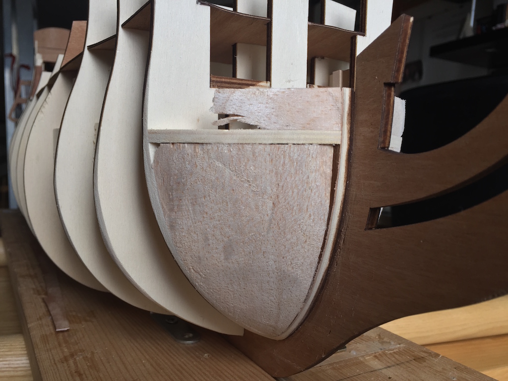

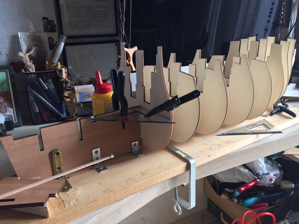

Buongiorno,
ecco le prime immagini del lavoro fin qui svolto.
Al momento nessuna difficoltà, dubbi invece tanti. Per fortuna tanti wip su questo forum mi saranno di aiuto.
Seguo in particolare quello di Zenit, che per quanto ho saputo, è una sorta di testamento.
E proprio dalle sue osservazioni step-by-step ho il primo dilemma circa il ponte principale: lo lascio come da indicazioni di montaggio o lo ri-posiziono come da considerazioni da lui fatte?
Mah! :nonloso3ce1c r:

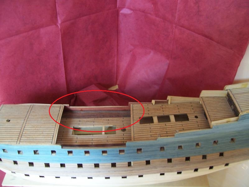

nel wip di zenit e' da notare che ci sono stati molti interventi di personaggi noti che sanno il fatto loro,mediante scritti immagini e documenti.ora in mancanza di documentazione precisa tali informazioni assumono importanza rilevate .questo puo' aiutare nel lungo periodo a non incappare in errori provocati da quello che si e' operato nell'immediato.quindi si puo' operare come ci e' piu' affino ma consiglio di non sottovalutare le considerazioni fatte in quel lavoro

nel tuo caso specifico e' chiaro che in qualche modo il ponte o va allineato alle aperture o viceversa. se proseguissi cosi' com'e' capiresti tu stesso che sarebbe illogico non solo rispetto alla vista che segnali ma anche poi al futuro allineamento delle aperture delle bottiglie.presa sempre con le dovute riserve questa sez. pare occorra all'occasione

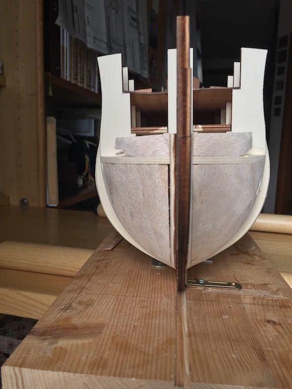

Bene,
Prosegue il mio lavoro di preparazione della struttura in funzione della posa del primo livello di listelli.
1 - Ho riposizionato il ponte principale in modo che sia correttamente allineato alle aperture
2 - Ho predisposto la ruota di prua sagomando due blocchetti che mi faciliteranno la posa dei listelli
Studiando le tavole e le varie viste non sono riuscito a capire due cose:
- che dimensioi dovranno avere i sabordi?
- di quanto dovrebbero sporgere le mezze canne?
A breve foto di tutto.
Ciao a tutti da Giovanni
Ultima modifica di giocomail; 02-03-16 a 01:42 AM

I cannoni avevano un poco di movimento in alto e in basso (destra- sinistra era più difficile) quindi i sabordi dovrebbero essere il doppio del diametro del cannone per fare il movimento. Per la sporgenza dovresti avere un cannone intero con carrello che tocca la parete della nave, la parte che esce è la lunghezza della sporgenza delle mezze canne. (cervotto dal Brasile)

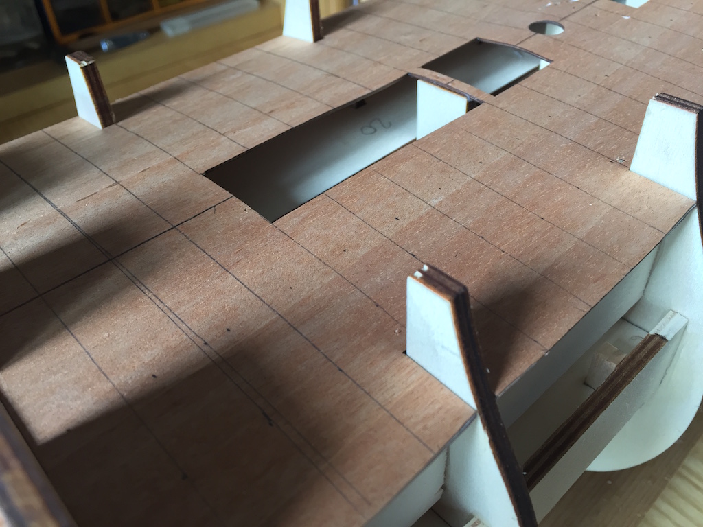

Un saluto a tutti,
come promesso eccomi a pubblicare le foto del lavoro svolto.
Che dire istruzioni Sergal assolutamente inconcludenti!
Menomale che gli amici del forum con i loro wip sono preziosi.
Come da foto ho tracciato il ponte per la posa dei listelli 0,6x3 come indicato da manuale. Spero che l'indicazione sia giusta

pare migliorato notevolmente. attento che non si debba asportare gli scalmotti .
Assolutamente si, credo abbia una linea più "umana"
Seguo il wip del compianto Zenit e mi trovo perfettamente in linea con il suo procedimento.
Per quanto riguarda gli scalmotti, sicuramente andranno asportati ma non in questa fase.

appunto . se rivesti ora poi quando asporti rimarranno le interruzioni. cioe' usciranno dei tacconi dafare
Vecchio 05-03-16, 11:18 AM   #12
giocomail
Scusami SergioD ma non comprendo.
Quando andrebbe rivestito? Che interruzioni rimarrebbero?
Tacconi da fare.......dove?
Grazie.

non penso. quella e' una costruzione in arsenale quindi i disegni dovresti elaborarli con un po di studio e ricerca.come in immagine .i corsi li terminerai una volta asportati

Ho capito, ti riferisci al ponte.
Si, certo, inizio a fasciarlo per continuare a scalmotti asportati.
Un'altra cosa che non mi è chiara.
Il listello guida da dove parte? È come indicato nel manuale?
Grazie
