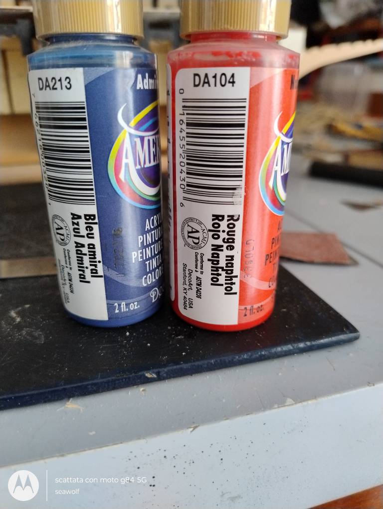

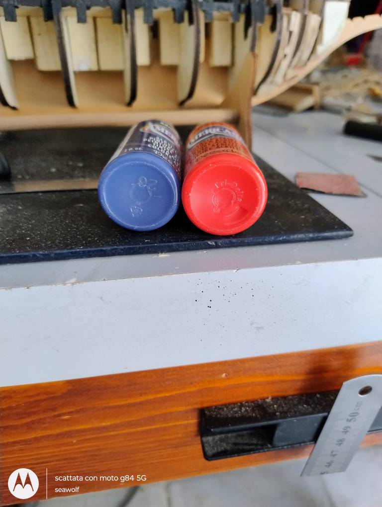

Ciao Giovanni e scusa per l'irruzione, poco fa ho trovato un negozio che nell'espositore aveva questi colori ad un euro e cinquanta, tante boccette ma tutte con colori strani. Io ne ho preso due per provarli con il nuovo aerografo e volevo sapere il tuo parere su questa marca per eventualmente prenderne altri e se questi colori possano andare per la couronne.
Allegato 448212Allegato 448213Allegato 448214
Inviato dal mio moto g84 5G utilizzando Tapatalk
Ciao, non conosco questi colori e quindi non posso nè darti un parere e nè consigliarti. Quoto pienamente quello che ha scritto @Sam_59, ti ha consigliato bene, i Vallejo Air sono i colori che uso io, pronto per l’aerografo e pochissimo da diluire. Ce ne sono sicuramente anche altri di altre marche ma personalmente avendo provato i Vallejo e trovandomi bene non vedo il motivo di cambiare. Se ti interessa posso segnalarti il link del sito dove mi servo che a parte di avere i prezzi migliori rispetto ad altri vende anche altre marche.

Grazie per il consiglio Sam, questi dovrebbero esserlo, almeno questo mi ha detto la sig.ra del negozio.
PS. Per Giovanni, ho controllato e l'ago è da 0,3 mm.
Bene, l’ago da 0,3 va bene per superfici grandi. Se bisogna fare dei piccolissimi particolari o si usa l’ago da 0,15 o si riduce la pressione o si chiude l’ugello dello spruzzo. Con lo 0,3 si può fare lo stesso ma chiudendo l’ugello

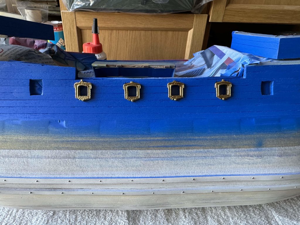

Rieccoci qua con un altro piccolo aggiornamento, lo avrei fatto prima ma i problemi al server di forum non mi hanno consentito l’accesso al mio wip. In questi giorni sono andati avanti e sono passato alla fase della verniciatura esterna.
Allego le foto della prima sezione verniciata

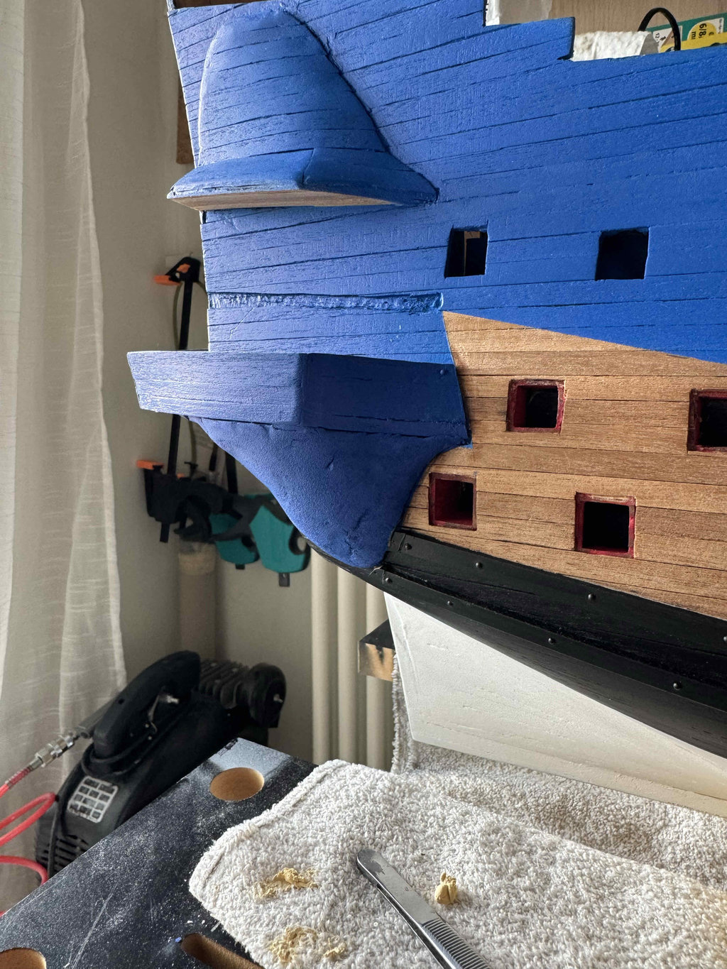

Grazie Sergio, esaudisco la tua richiesta. Montata la prima terrazza e realizzate le bottiglie inferiori, non sono il massimo ma sono soddisfatto data la mia scarsa capacità di modellazione. Al contrario di quanto suggerito dal pseudo-manuale di istruzioni ho seguito qualche consiglio di amico modellisti ed ho utilizzato la Fimo Air della Staedtler e come si può vedere dalla prima foto, data la sua straordinaria elasticità, leggerezza e morbidezza, in un attimo sono riuscito a ottenere la forma prevista, completamente asciutta dopo 24 ore e pronta da carteggiare, cosa che ho fatto con carta di grana 150 e dopo 240. Successivamente verniciata. Non sarà il
massimo ma mi consola il fatto che con le decorazioni molte imperfezioni non si vedranno. Prossimo passo altri incintoni e tra uno e l’altro piazzo qualche decoro . Alla prossima
Soleil Royal Sergal - Diario di Giovanni-1235e866-583a-4c4c-bc87-9cc41352321d.jpg
