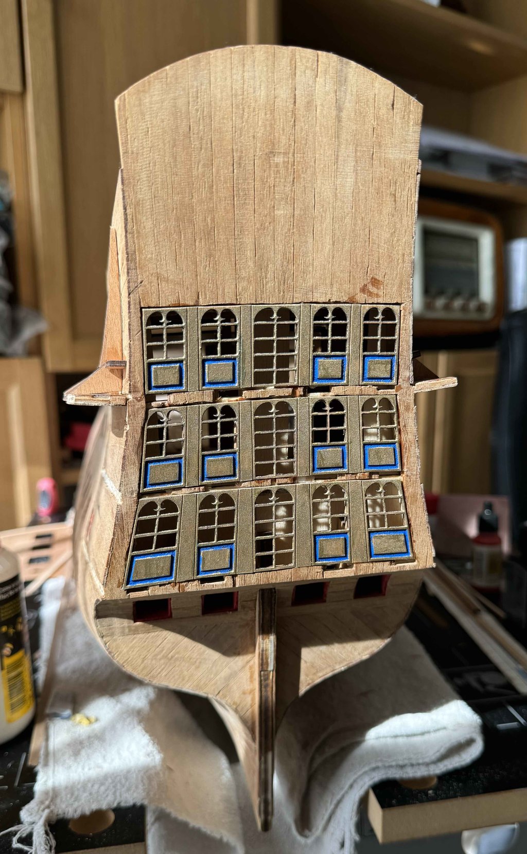

finestre in posizione

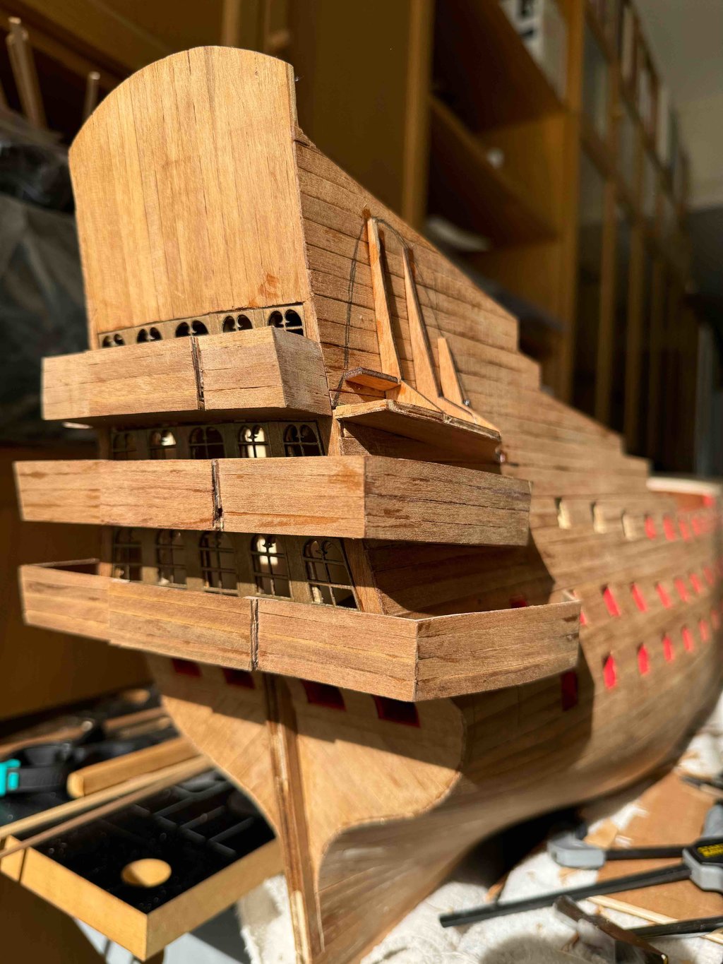

Terrazze modellate sulla poppa, gioca 1 mm tra la prima da sotto e la seconda ma colorata e accessoriata credo che non si noterà

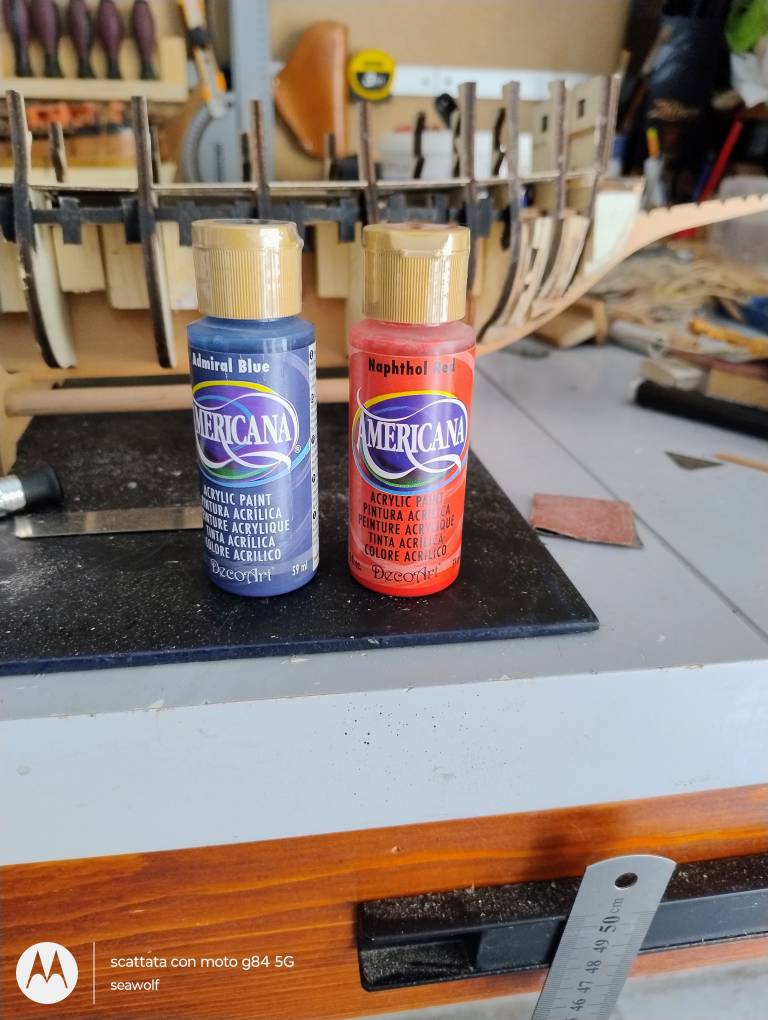

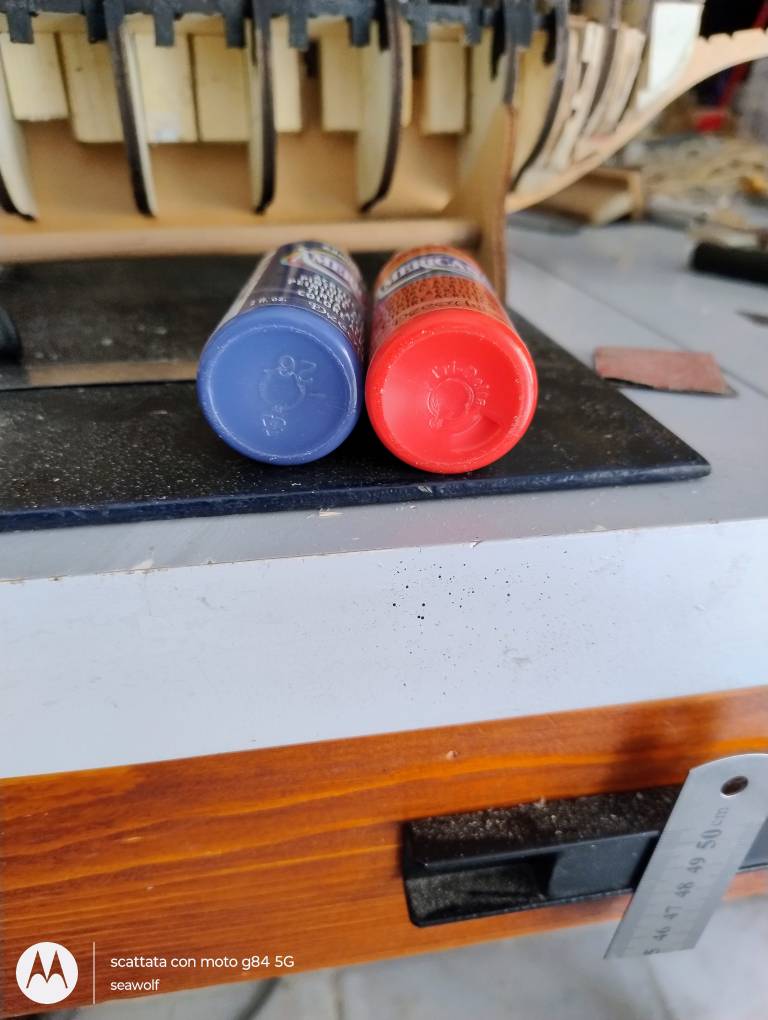

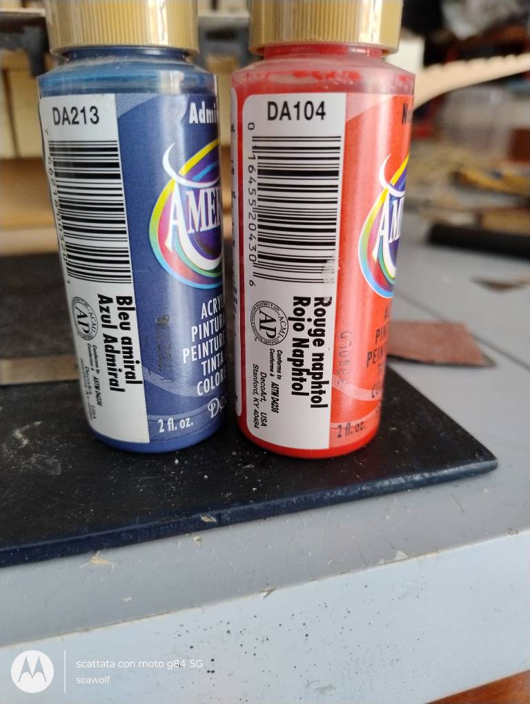

Ciao Giovanni e scusa per l'irruzione, poco fa ho trovato un negozio che nell'espositore aveva questi colori ad un euro e cinquanta, tante boccette ma tutte con colori strani. Io ne ho preso due per provarli con il nuovo aerografo e volevo sapere il tuo parere su questa marca per eventualmente prenderne altri e se questi colori possano andare per la couronne.

Se posso dare un consiglio usa colori appositamente studiati per l'aerografia, per esempio i vallejo air. Il vantaggio è che sono molto più fluidi (anche se comunque sono da diluire un pò con il loro diluente specifico) ed hanno pigmenti macinati molto finemente per non intasere gli ugelli.
Li trovi anche su Amazon, insieme al diluente ed al liquido pulitore per l'aerografo.
Grazie per il consiglio Sam, questi dovrebbero esserlo, almeno questo mi ha detto la sig.ra del negozio.
PS. Per Giovanni, ho controllato e l'ago è da 0,3 mm.
