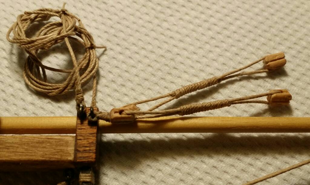

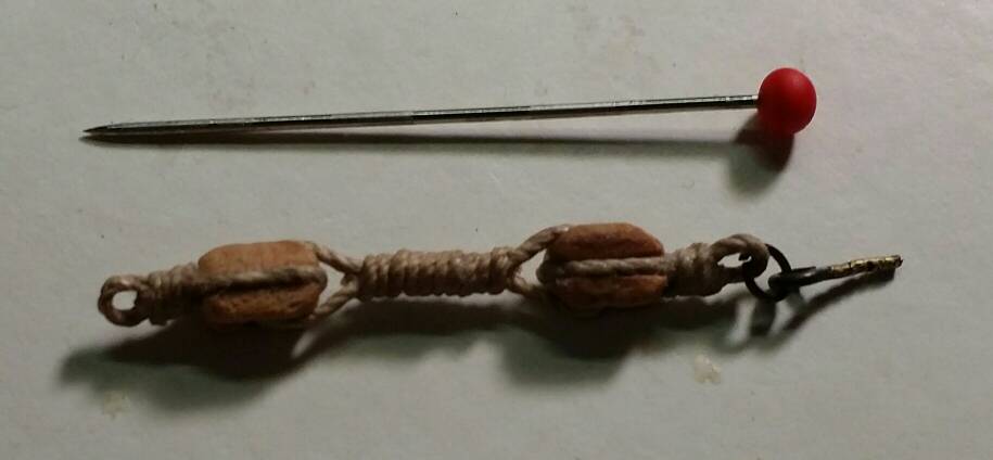

Preparato il martingale pronto da montare sul bompresso.
Allegato 250832

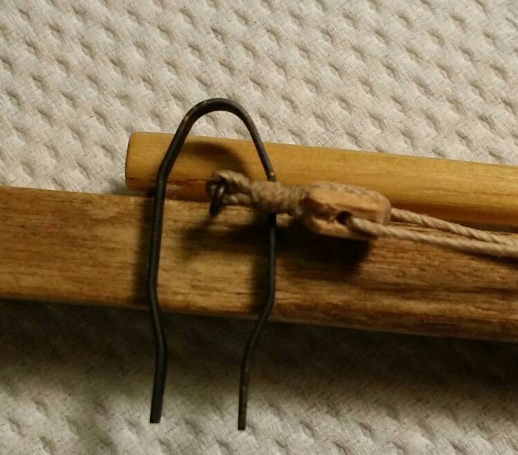

Quando dovete fissare dei perni, se possibile praticate una schiacciatura in modo si che crei un antirotazione.
Allegato 250833

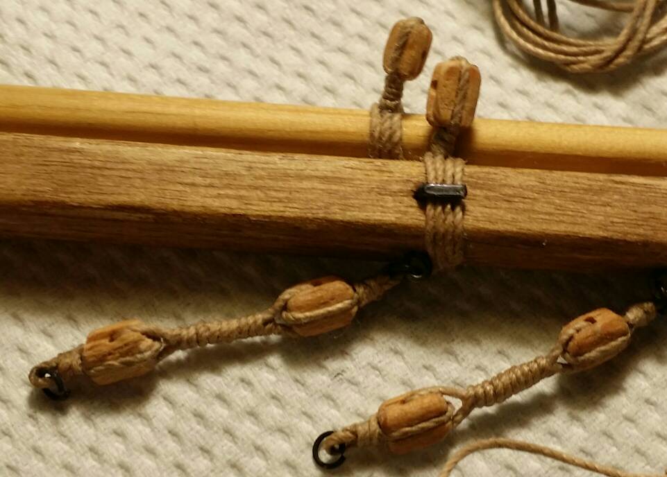

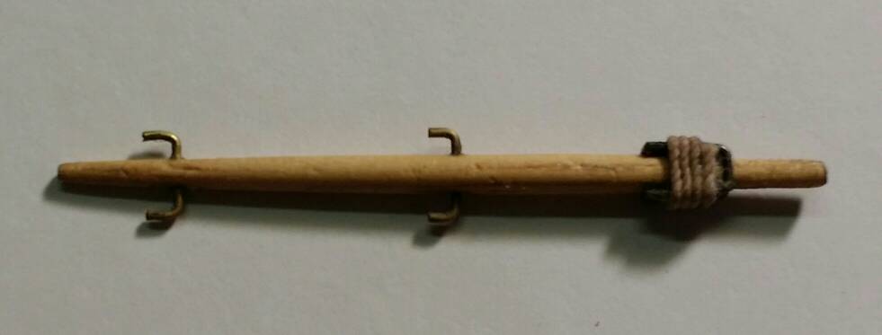

E anche il bompresso è finito. Ho armato al banco tutto quello che potevo.
Contro ogni aspettativa il martingale si è spezzato e ho dovuto rimediare con un perno d'acciaio e epossidica. Il bosso non è all'altezza, forse è meglio il ramino.
Allegato 250962
Allegato 250963
Allegato 250964
Allegato 250965

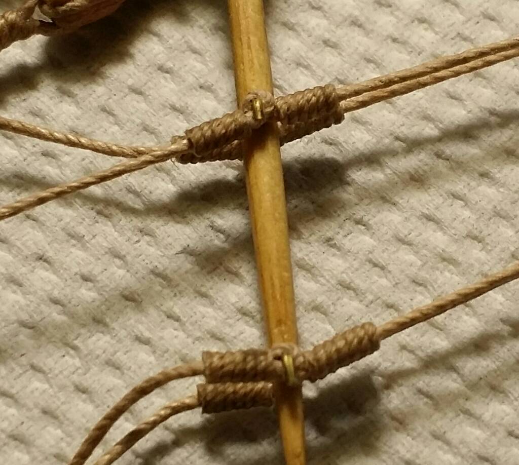

Le false fasciature fanno la loro parte.
Trovate la guida nella sezione manovre.
Allegato 250966

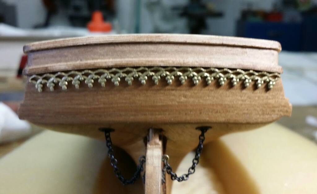

Aggiunto un paio di finimenti in ottone giusto per il gusto di metterli....
Allegato 251024
Allegato 251025
