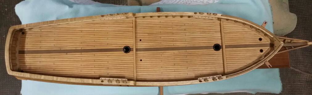

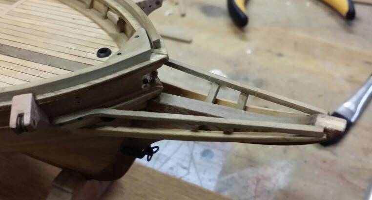

Lentamente proseguono i lavori. Terminata la prua con la landa di capone (per un errore iniziale ho dovuta fissarla in modo fantasioso).
Allegato 249497

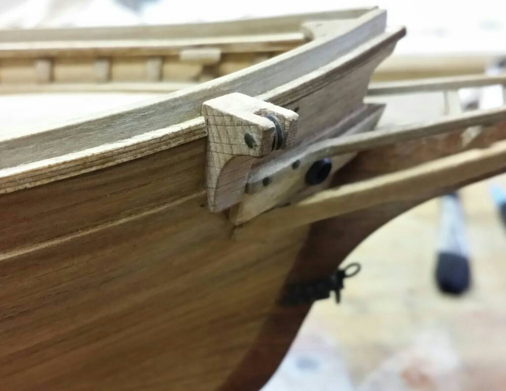

Montato le gru di capone.
Allegato 249498
Incollato alcuni particolari in metallo come cubie, piedi d'albero e supporti della trave di carico.
Allegato 249499
Allegato 249500

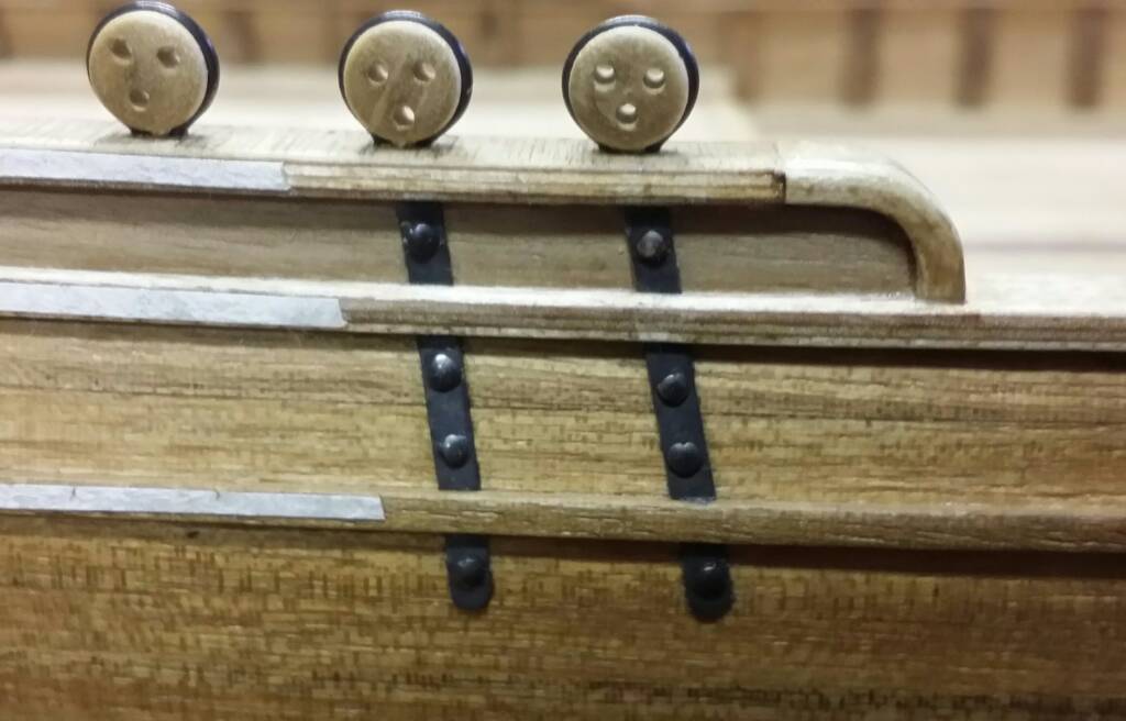

E ora l'estenuante produzione e fissaggio delle landre fatte a piccoli pezzi per simulare il passaggio sotto il bottazzo e l'orlo del capo di banda.
Allegato 249503
Però tutto sommato il lavoro mi soddisfa.
Allegato 249505
Allegato 249506
Allegato 249507

ciao . le landre non ho capito se le hai rese intere oppure e' una simulazione.
anallie0 11-06-16 08:39 PM
Originariamente inviata da SergioD (Messaggio 1317492)
Ciao, sono una simulazione. Anche volendo è praticamente impossibile farle intere. Gli spessori da attraversare sono 1,5 mm.
