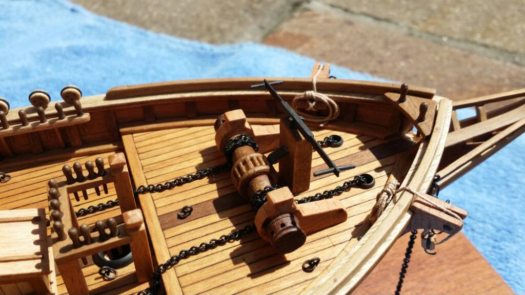

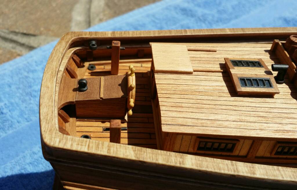

Finalmente sono riuscito ad incollare tutto ciò che andava sullo scafo. Manca solo il puntone di poppa e gli addobbi in ottone.
Tremenda incazzatura e maledizioni a chi ha fatto il disegno. La tavola dei particolari non è in scala e quando li ho posizionati sui ponti non ci stavano. Ho dovuto rifare un boccaporto e l'argano.
Comunque alla fine sono incollati. [emoji39]

Leo - zd 22-06-16 12:00 PM
Fantastico, molto pulito e preciso, se uno non vede i riferimenti e non sa la scala sarebbe difficile dire quanto e grande cioè piccolo :bowdown::bowdown::bowdown:
Capitan Cocoricò 22-06-16 01:22 PM
Te l'avevo detto che i disegni lasciano molto a desiderare (e sono stato buono!):asd:
Ho dovuto smontare e rifare anch'io dei pezzi perché non ci stavano.
Ad ogni modo è un lavoro ma-gni-fi-co (e mi fa vergognare del mio...). :bohk7ar:

Azzio1973 22-06-16 06:27 PM
Bellissimo! Mi piace e apprezzo le tue doti da mastro d'ascia![emoji6] il legno ha belle sfumature e tutto mi pare ben realizzato! Ottimo direi!!!

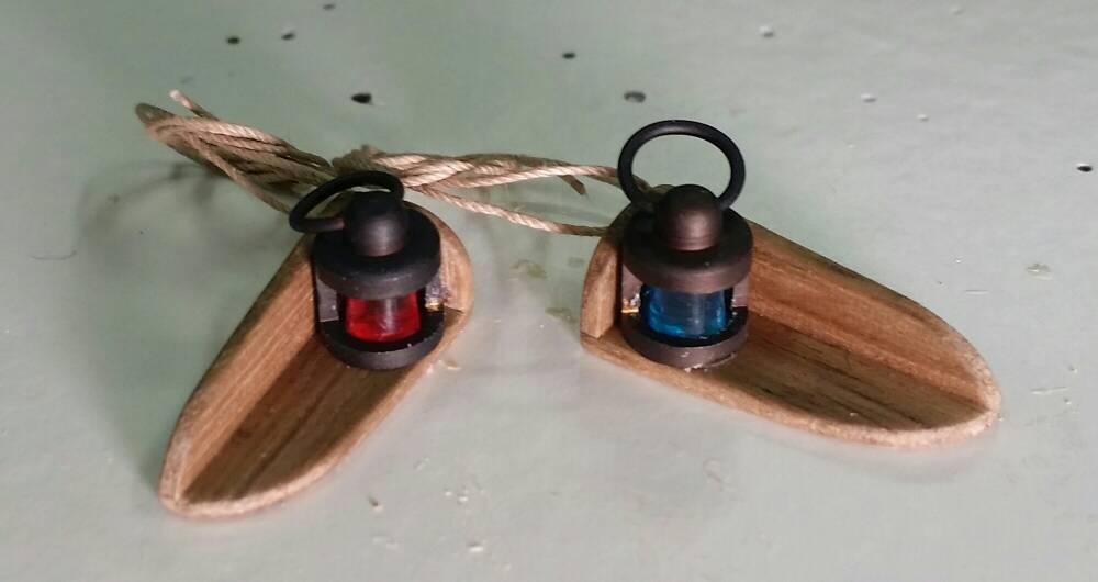

Rifatto anche le luci di posizione. Quelle in ottone mi sembravano fuori luogo.
Allegato 250720
Ora possiamo dire di aver terminato e passare al bompresso.

Osteria che figata!!! Belle veramente se non ti spiace poi ci dici come le hai realizzate!!! Bravo!!!
anallie0 28-06-16 12:41 AM
Originariamente inviata da Azzio1973 (Messaggio 1319452)
Semplice,le lanterne erano quelle montate sui supporti in ottone nella scatola. Le ho brunite leggermente perché penso fossero di ottone in origine. Le ho forate e applicato un anello in ottone. Poi ho costruito il supporto con noce da 6x1 incollando i 3 pezzi tra loro e sucessivamente li ho rastemati e raggiati. I vetri li ho ricavati dagli spilloni che si usano sulle lavagne di sughero. Ho utilizato la parte centrale una rossa e una blu (non verde). L'ho incollata all'interno e poi ho incollato la lanterna sul supporto. La corda che si vede l'ho inserita prima del fissaggio della lanterna perché le mie luci andranno legate alle sartie dell'albero di trinchetto.
anallie0 28-06-16 12:44 AM
PS. Si usava un vetro blu che con la fiamma gialla a petrolio emetteva una luce verde.

Azzio1973 28-06-16 12:29 PM
Originariamente inviata da anallie0 (Messaggio 1319454)
Inviato con il mio SM-N9005 - Scarica l‘app del Forum di Modellismo.net
Ecco questa non la sapevo!!! [emoji6]

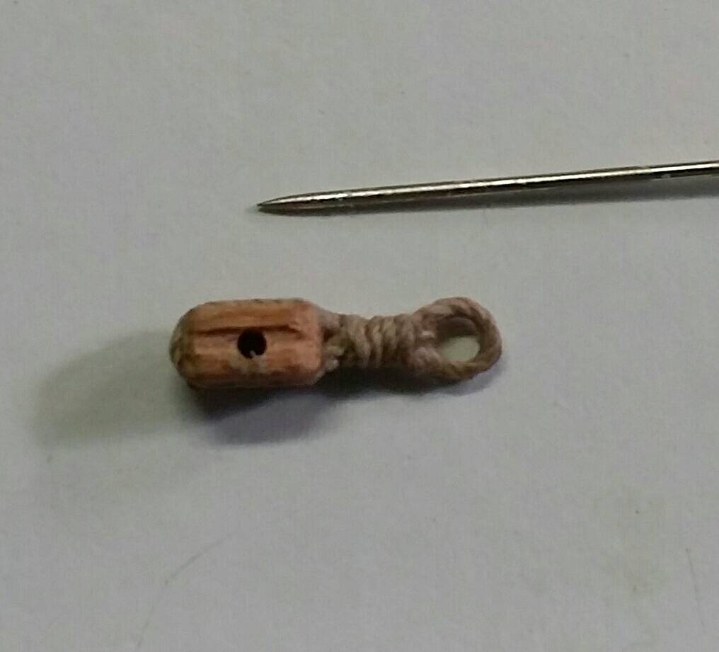

Primo pezzo eseguito al telaio. Sembra [emoji108]. [emoji16]

Azzio1973 28-06-16 08:09 PM
Cosa essere "telaio" mio capitano!!! Tu sapere coze che noi umili marinai da cvattro soldi non sapere!!!
Io tutti i giorni impara qvalche cosa di nuovo!!!! Essere curioso!!! Non dormire ora!!!!
[emoji15][emoji15][emoji15][emoji15][emoji16][emoji16][emoji23]
anallie0 28-06-16 09:59 PM
Questo è il risultato finale pronto da montare sul bompresso.
Vai nel reparto attrezzature ho postato una nuova guida a riguardo. [emoji6] [emoji1]
