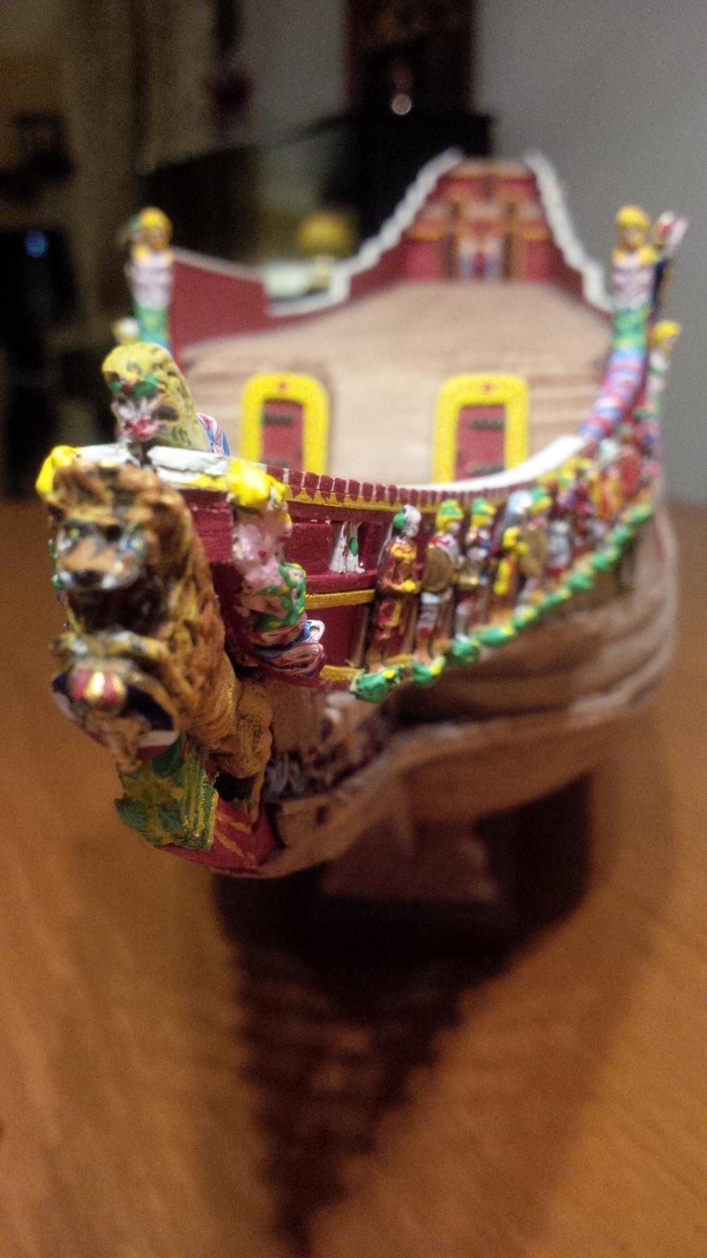

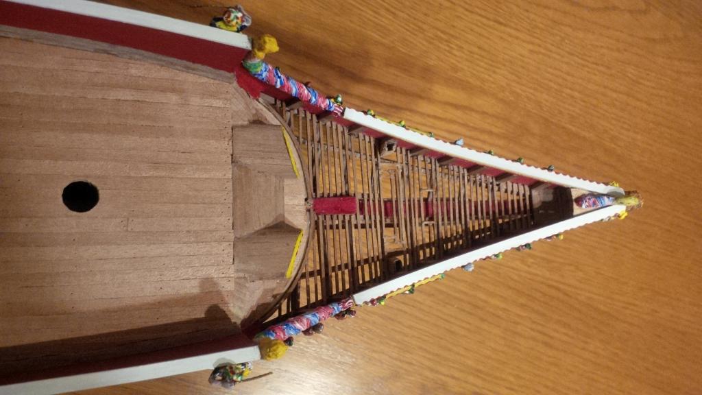

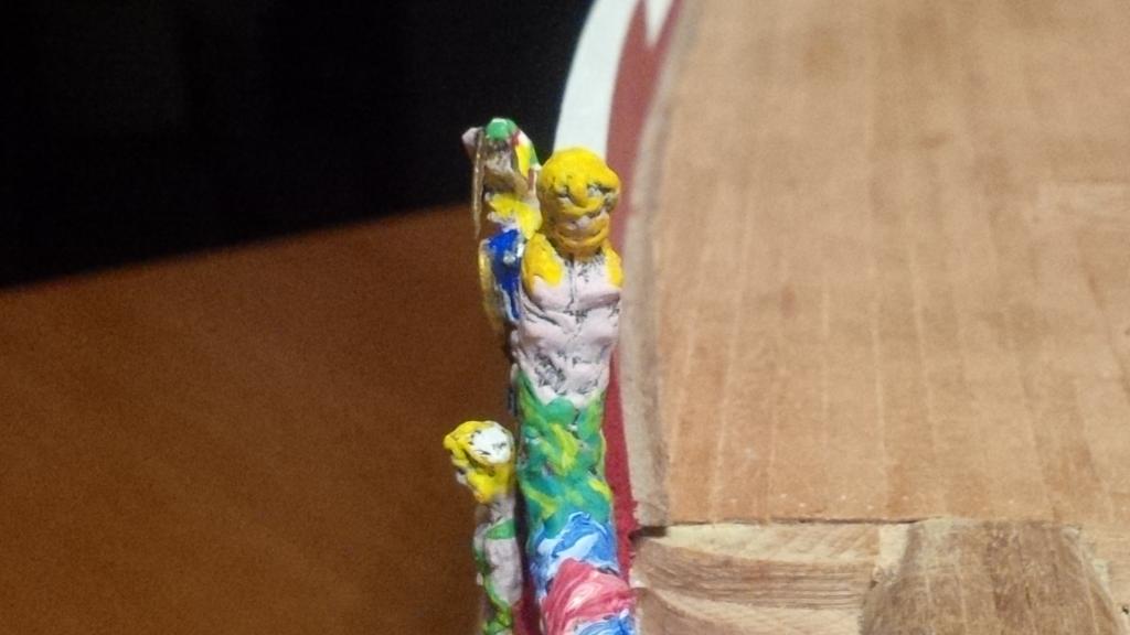

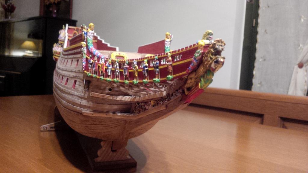

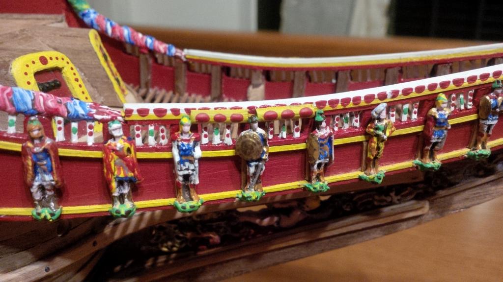

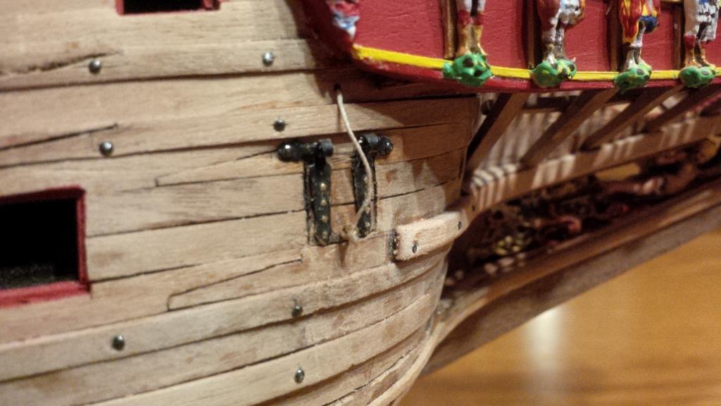

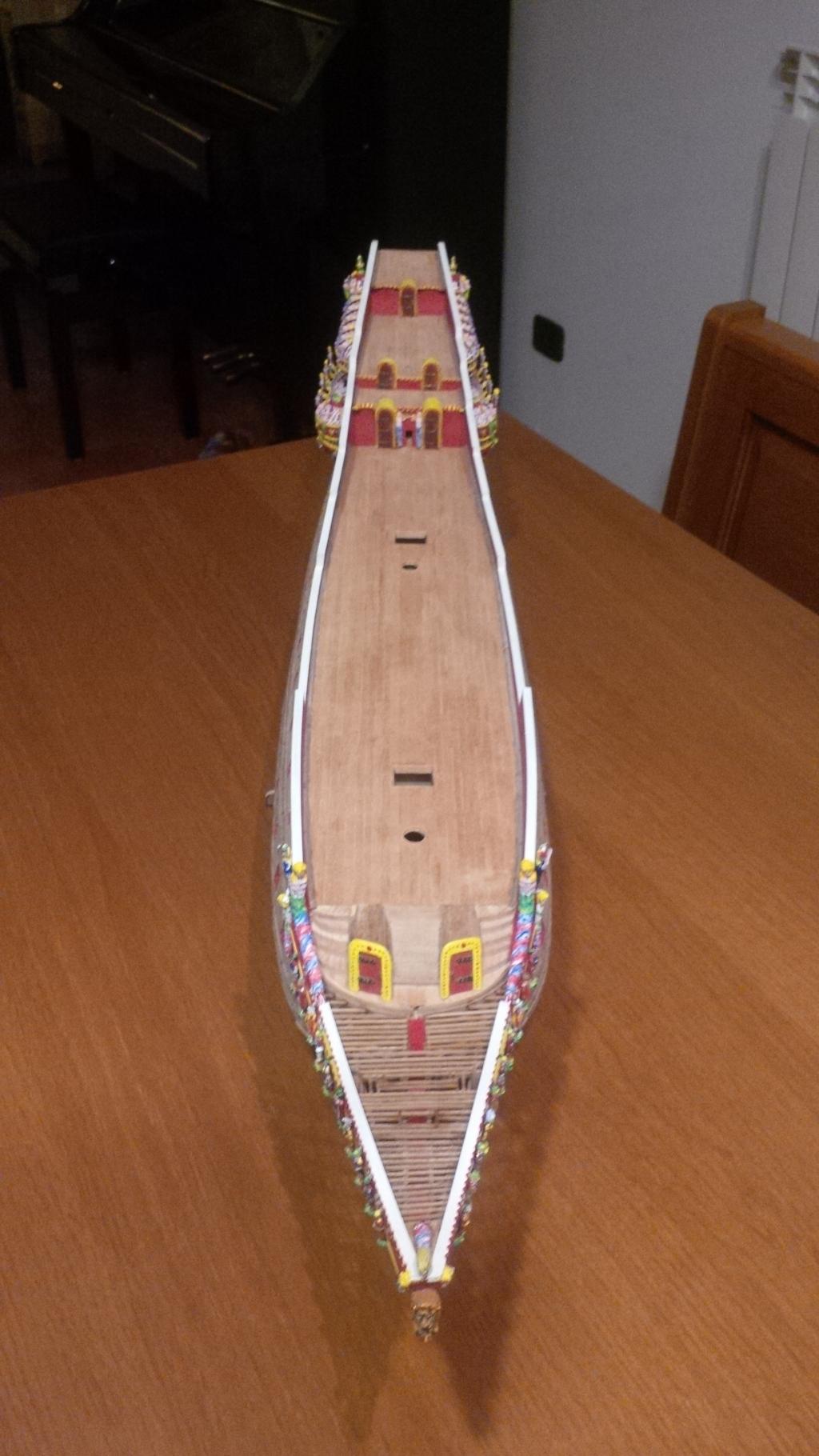

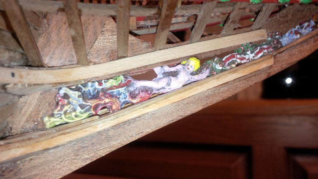

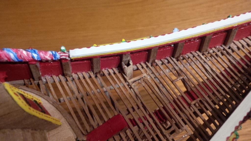

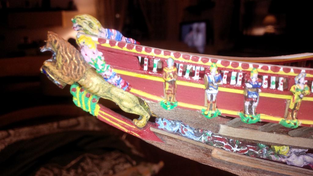

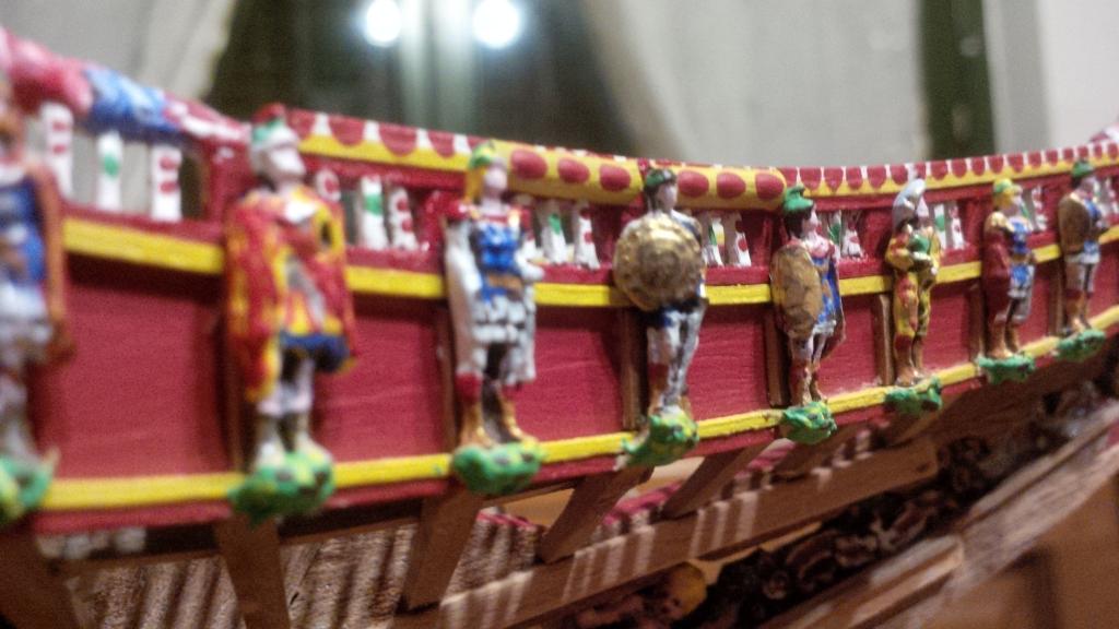

Ciao a tutti.
Sono stato un po' assente dal forum perchè il mio lavoro mi ruba molto tempo e riesco a dedicarmi al Vasa solo in seconda serata o durante qualche ora nel fine settimana.
Condivido una serie di nuove foto dopo aver praticamente concluso la prua della nave (dal punto di vista decorativo).
Sicuramente c'è qualche imprecisione ma il risultato comunque mi ha dato molta soddisfazione.
Ecco le foto...ciaooo

Ciao Paolo,secondo me il tuo è un bel lavoro...volevo chiederti se posso:il colore lo hai ricavato tu o lo si trova già in commercio? Ciao e buon proseguimento.

Ciao Paolo,
Un bellissimo lavoro.
Volevo chiederti, ma tutto ciò che vediamo è quanto prevede il kit della Corel? Perché dalle foto sul loro catalogo non sembra, come ad esempio i listelli rossi.
Continuerò a seguirti.
Ciao e buon lavoro.

Quando la Corel fece il modello si credeva che i fianchi fossero azzurri, ma recenti indagini con sistemi più perfetti hanno rivelato che erano rossi. La Corel lascia gli ornamenti dorati ma in realtà erano tutti dipinti come si vede nella ricostruzione al museo Wasa (Wasa Munseet) di Stoccolma.

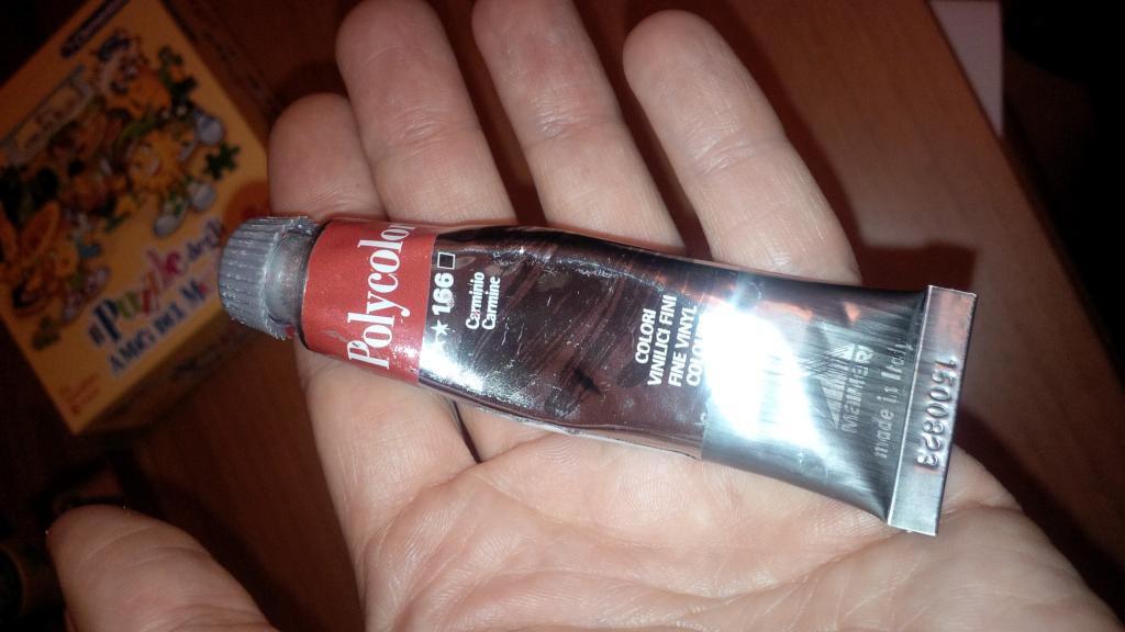

Ciao a tutti.
Dice bene Cervotto su tutti i quesiti.
Il colori che uso sono tutti acrilici.
Esempio, per il rosso vi condivido la foto.
I listelli azzurri contenuti nel Kit della Corel non li ho usati preferendo la realizzazione di un modello rosso (come da ricerca storica).
I listelli rossi sono tutti in noce.
Le statue (in ottone/zama) sono tutte contenute nel Kit Corel ; le ho trattate prima con una mano di Primer , poi con un leggera mano di Bruno Van Dick (diluito con acqua) per le ombreggiature e poi , per le statue più grandi ho tentato di usare la tecnica del Dry Brushing mentre per quelli più piccole invece ho usato un pennellino di precisione.
Per la realizzazione del modello uso sia i piani Corel che le immagini dal Museo di Stoccolma che i piani originali che sono di recente riuscito a trovare per qualche euro su un sito internet.

Il tuo è stato un lavoro certosino con tutti quei colori
Per quanto mi riguarda però devo ancora farci l'occhio a questa nuova versione multicolor sono ancora rimasto al vecchio Vasa
Il lavoro è ottimo non mi fraintendere è semplicemente una mia preferenza verso quello che si è visto più spesso
Comunque bel lavoro e buon proseguimento
