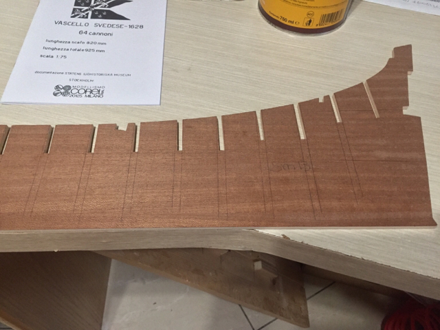

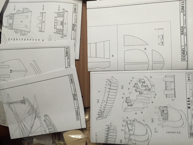

Da un confronto delle ordinate e del ponte con la corrispondente tavola nessun problema rilevato tranne, purtroppo, una piccola sorpresa .
A prescindere della chiglia spezzata in due, che a onor del vero la Corel mi ha prontamente sostituito (come già riferivo nel wip della Soleil Royal), ho notato alcune incongruenze
WASA 1:75 by Corel-imageuploadedbyforum1471457741.504839.jpgWASA 1:75 by Corel-imageuploadedbyforum1471457754.728300.jpg WASA 1:75 by Corel-imageuploadedbyforum1471457779.924070.jpg
Gli incastri dove vanno le ordinate non sono perpendicolari, oltretutto sono stretti rispetto allo spessore previsto dei 5 mm e le stesse ordinate hanno gli incastri stretti con il taglio storto e quindi tutte da ripassare.
Mi occorre il vostro competente aiuto : gli incastri sulla chiglia devono essere perpendicolari o sono io a sbagliare?
Prima di mettere mano attendo pareri

Bella scelta,ti auguro buon lavoro,parlando del tuo discorso sui tagli perpendicolari non so se sono dovuti a una scelta coerente oppure ad un errore,ti consiglio di andare a rivedere dei wip del wasa già trattati,dato che nel forum c'è ne sono diversi,buon lavoro..😀😀
Caro Eugi, grazie della visita,
In verità è la prima cosa che ho fatto ma tranne evidenziare, quasi tutti, il problema chiglia svergolata, nessuno fa menzione di questo.
Leggendo il libretto, alla voce istruzioni per il montaggio è scritto "controllare prima di tutto se l'ordinata è perfettamente verticale ".
Che significa? Che faccio?

È un classico della corel. Non sono tagliati al laser ma a seghetto. Li fanno fare ad artigiani per un tot al kilo, e quindi questi drvono correre per poter guadagnare qualcosa a discapito della qualità. I tagli devono essere perpendicolari.

Occhio alle scale sulle diverse tavole, spesso non sono coerenti. Se ci sono le vele controllale perché capita che siano più piccole rispetto ai disegni e dovrai tenerne conto sulle dimensioni degli alberi e pennoni.
Grazie Anallie,
la tua risposta mi conforta, anche perché non credo di aver dimenticato improvvisamente tutto ciò che ho appreso in questi anni (d'altronde non è la prima mia costruzione)

Occhio alle scale sulle diverse tavole, spesso non sono coerenti. Se ci sono le vele controlaale perché capita che siano più piccole rispetto ai disegni e dovrai tenerne conto sulle dimensioni degli alberi e pennoni.
Per fortuna le vele non ci sono; se le vorrò mettere provvederò quando sarà il momento.
Ma scusa, ci potrebbero essere anche problemi di scala?

Mi sto convincendo, purtroppo, che dovrò rifare gli incastri.
Non avendo la FET, che spero di comprare al più presto, mi pongo una domanda: come faccio? Che attrezzi dovrei adoperare?

Sul flying fish che sto facendo ho dovuto rivare qualche sovrastruttura perché non ci stava sul ponte nonostante fosse precisa ai piani di costruzione. Stessi problema lo trovai sull'unicorn ma lo feci tanti anni fa.
Mah, 🤔🤔🤔 ci penso sopra, qualcosa mi verrà
Lima

Il mio consiglio è di una volta segnato,procedi col taglio con un seghetto sui due lati del taglio ,asporti il materiale in eccesso, quello centrale,poi con una limetta piatta fai la rifinitura precisa provando gli incastri,di solito faccio così 😀😀😉😉

Ho iniziato a sagomare gli incastri di chiglia e ordinate per poi procedere con l'assemblaggio.
La verifica sulle tavole è tutt'ok.
Mi ero un po' preoccupato , come dicevo nel mio post precedente, ma poi mi è sovvenuto di avere a disposizione qualche utensile della Proxxon come il Micro-cutter MIC , che si è rivelato veramente all'altezza di questa fase di lavoro, ahimè, non preventivata
È proprio vero, come dice la pubblicità, "per pittare una stanza grande non ci vuole un pennello grande ma un grande pennello" e infatti velocità di esecuzione del lavoro ma soprattutto precisione. Grazie Proxxon
