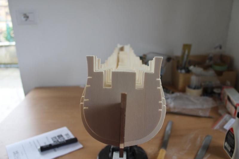

Ciao a tutti.
Vi invio le prime immagini del Wasa della Corel.
Per il momento ho montato le ordinate e i longheroni senza incollare nulla.
Ho dovuto fare un bel lavoro di raspa perchè è tutto terribilmente stretto.
Però mi pare che sia abbastanza dritta!
Ho dovuto lavorare anche sulla falsa chiglia perchè era imbarcata e quindi pezza bagnata, ferro da stiro e sotto i pesi per qualche settimana!!!

Grazie! Ovviamente si accettano critiche e suggerimenti!!!
