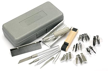

In particolare, essendo il mio primo, quali attrezzi mi consigliate?
Io ho:
-kit cutter + sgorbiette (questa: http://ecx.images-amazon.com/images/...PL._SX450_.jpg)
-minitrapano proxxon
che penso siano insostituibili...come carta vetro che grana mi consigliate?

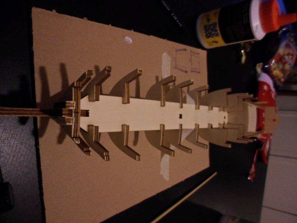

Allora, ho staccato dal compensato le ordinate, i ponti e la chiglia.
Nel modello c'è anche un ponte (il num.18) "fittizio" che serve ad allineare le ordinate centrali.
Ho provato senza incollare tutti gli incastri e sono andati molto bene (pochissimo gioco e soprattutto dove non interviene il già citato num.18).
La lunghezza è attualmente 39 cm.
Quando ho provato invece ad inserire i ponti (sempre come prova, senza incollare), questi "faticavano" contro le ordinate, per cui prima di andare avanti ecco che devo far ricorso ancora alla vostra esperienza:
I ponti devono o no poggiare sulla parte "piatta" al centro delle ordinate? Anche perché questa è leggermente curva, sia trasversalmente, su ogni ordinata, a scendere verso le murate,
sia longitudinalmente rispetto all'intero modello, per cui il ponte, visto lateralmente, avrebbe un leggero avvallamento al centro.
Prima di procedere con scartavetramenti e colla attendo vostre dritte, grazie a tutti e perdonate il linguaggio poco tecnico.

Originariamente inviata da Papasmurf Visualizza il messaggio
Si, però devi limare un po gli spigoli "delle parti piatte" per dare la giusta inclinazione verso prua e verso poppa, necessaria affinchè il ponte possa appoggiare uniformemente.
Si, esatto. E' cosi che deve essere.

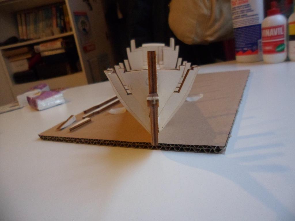

Ok, quindi un po' come l'angolo di quartabuono, devo limare per creare questo avvallamento al centro? (longitudinalmente)
Trasversalmente come procedo con questa "gobba"?
Tra l'altro il legno del ponte ha anche una bella vena giusto al centro...
ahahahah questa la dovevo postare: chiglia e ponte18 sotto il peso di 3 esami, per limare una leggera svirgolatura!
Esatto, come per il quartabuono e facendo attenzione a non modificare la curva trasversale del baglio.
Se vuoi fissare il ponte prima di fasciare lo scafo, sistemalo affinchè si adatti senza forzare e fissalo provvisoriamente con puntine ed elastici. Eventualmente inumidiscilo e lascialo asciugare bene. Quando avrà preso forma incollalo.

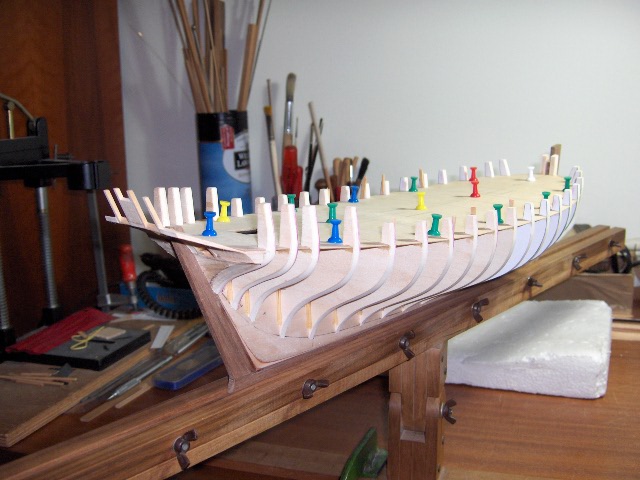

Per esempio:
http://www.modellismo.net/forum/atta...e-hpim1390.jpg

giusto, ha senso (serve a evitare che l'acqua stagni al centro del ponte, giusto?).
ora che ho capito vedo pure che sui piani di lavoro a guardar meglio queste due curve c'erano (i bagli, sto studiando ).
anche se l'unica indicazione scritta, per me criptica, era "ottenere la caratteristica schiena d'asino", devo fare più attenzione!
