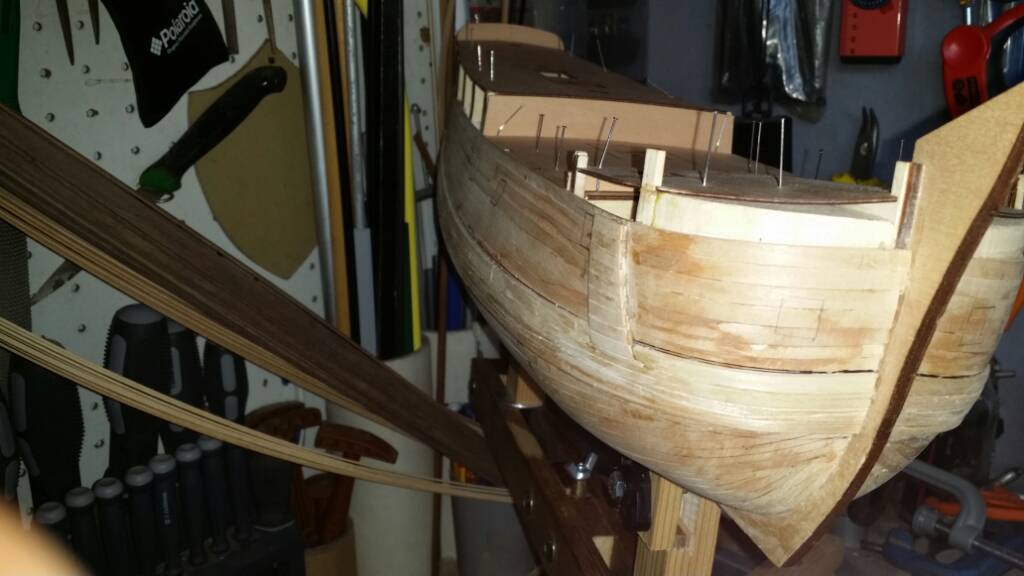

Eccomi qua! ...buon anno a tutti! 👍
...decisa la posizione dei sabordi ...ho iniziato a fare le protezioni sullo scafo per la discesa dell'ancora ...avranno un nome? Boh!!! 😕
A voi i commenti e le critiche...

Anche la seconda "scarpa" (si dovrebbe chiamare così credo) è terminata ...e ora si passa all'apertura dei sabordi!!!

Sabordi aperti... ...ora devo studiare un modo per fissare le mezze canne!!! 😕 ...suggerimenti?

Ci sono vari modi, ma tutti più o meno simili. La cosa più comoda è se trovi in negozio di modellismo i supporti per mezze canne o un profilato a U di dimensioni adatte da fissare dietro i sabordi, appoggiando i braccetti della U alle murate e con il fondo libero per fissare le mezze canne. In alternativa puoi usare un blocchetto quadrato a cui asportare la parte centrale (ora ti metto un disegno) o costruire una specie di scatola con spezzoni di compensato da mettere a mo di supporto. In definitiva sono tutti modi per fare la stessa cosa.
Una alternativa, ma non so se fattibile su tuo modello, è incollare un pezzo di listellone, tipo un tiglio 5 X 15 mm, nello spazio tra le ordinate dove si aprono i sabordi, ad altezza e distanza giuste per accogliere il fondo delle mezze canne.
Vedi tu quale soluzione preferisci.

Ciao e complimenti per il lavoro,per le mezze canne il rimedio più usato è quello di inserire fra le ordinate spezzoni di compensato a un'adeguata distanza dal fasciame definitivo da forare per l'inserimento delle stesseTi consiglierei eventualmente di verniciarli di nero in modo che non si vedano

Grazie ragazzi!!! 👍 ...non so come ringraziarvi! Siete sempre disponibili ad aiutare!
Stasera studieró le soluzioni che mi avete prospettato!!!

A meno che tu non voglia fare operazioni complesse, puoi fare un piccolo cassero di legno per dare profondità all'alloggiamento delle false canne e poi incollarlo all'interno delle murate.
Una volta amati le vendeva già bell'e pronte.... Non so se mi sono spiegato praticamente un cubo senza un lato... Ciao!

Realizzati i supporti per le mezze canne ...colorati di nero con pennarello uniposca!!! ...e incollati in sede!!!
...ora credo mi convenga colorare di rosso il bordo interno e la battuta di circa 1 mm prima di posare il secondo fasciame ...giusto? ...altro dubbio ...I fori delle mezze canne non vanno al centro del sabordo ma leggermente più in basso?! 😕
Stasera proverò

Piccolo avanzamento!!! ...la ciurma si è addormentata alle 22.00 ...quindi
...ho eseguito i fori per le mezze canne ...ho pittura di rosso il contorno dei sabordi e di nero l'incintone e la parte bassa della poppa!!!
E ora ....nanna!!!
