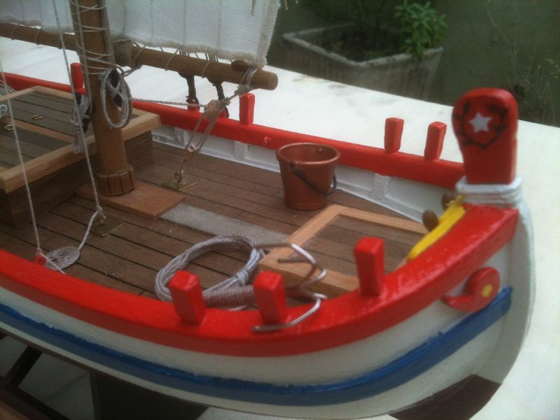

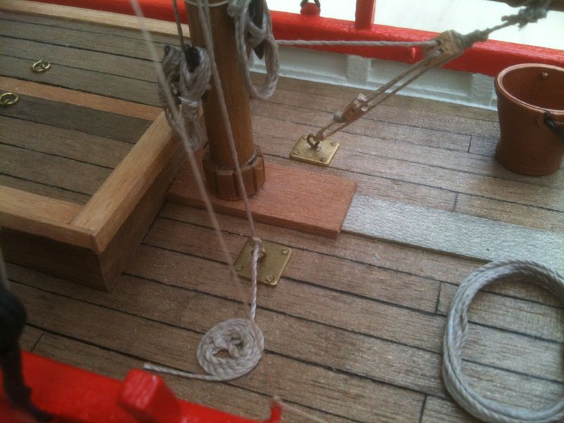

Ciao a tutti.Riesumo questo post dal momento che ne sono direttamente interessato.Mi sono iscritto al Forum qualche settimana fa e questa è la mia prima domanda.Vorrei chiedere al costruttore di questa belissima paranza,al quale faccio i complimenti,qualcosa riguardo la listellatura sul ponte.Ho appena finito lo scafo della paranza Corel ed ora ho un dubbio su come posare i listelli della coperta.Mi piacciono molto quelli delle foto qui postate,che sono leggermente separati uno dall'altro.Ho fatto una prima prova a "secco"mettendoli tutti a contatto ma non mi piacciono.Domandaotrei piantare qualche chiodino sul ponte per separare di pochissimo un listello dall'altro?Magari limare lo spigolo superiore del listello?Sono alle prime armi e una tua risposta sarebbe davvero gradita.Grazie,ciao.

L'effetto ricorda la calafatura del ponte che potresti riprodurre in diversi modi. Potresti spennellare il ponte con vinavil diluito con cenere e poi carteggiare, oppure passare una matita tra un listello e l'altro seguita da una leggera carteggiata. Oppure potresti provare a tingere di nero con un pennarello il listello di costa.

Ciao Fabio , ti ringrazio per i complimenti alla mia paranza , ti assicuro che il materiale del kit è tutt'altro che male ed il rapporto qualità - prezzo è ottimo , con un pò di pazienza , passione ed esperienza ( che non hai ancora , per quella ci vuole il suo tempo ) ne caverai un modello più che discreto !!! Rispondo ora alla tua domanda circa i listelli ponte : ( premetto che i listelli sono quelli forniti nellascatola di montaggio ) i listelli non sono separati come possono sembrare ( tenerli separati sarebbe quanto di più sbagliato ) , sono aderenti l'uno all'altro con i bordi anneriti per simulare il calafataggio . Prima di posare ogni singolo listello passo lungo il bordo un pennarello nero ( di quelli indelebili con punta a scalpello che trovi nelle cartolerie ) per "colorarne" il profilo . Questa operazione la eseguo sulla lunghezza da entrambi i lati mentre per le "teste" del listello ne annerisco una soltanto ( che poi andrà a combaciare con la testa non annerita del listello seguente ) . Sulla lunghezza l'inchiostro del pennarello segue la venatura del legno venendo assorbito in quantità minore , quando gli accosto il listello adiacente ( anch'esso con il bordo scurito ) ne risulta una linea nera di separazione non troppo marcata . Sulla testa quando passi il pennarello , l'inchiostro viene assorbito in quantità maggiore percui è bene che la parte annerita vada a combaciare con la parte non colorata del listello seguente altrimenti avrai una linea molto più marcata rispetto ai laterali . Spero di essere riuscito a spiegarti chiaramente ciò che intendo , in caso contrario ....... mi trovi in giro per il forum !!! Buon divertimento
