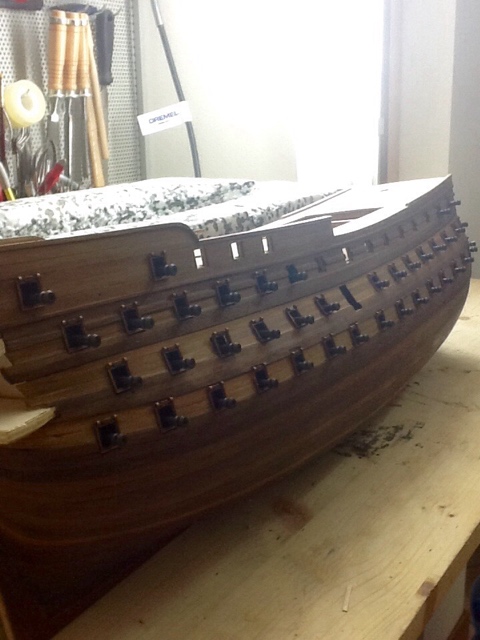

Ciao Azzio,
ti allego la foto del mio modello, forse da qui lo si capisce bene cosa volevo dire.
comunque bravo, viaggi davvero spedito! una curiosità! siamo allo stesso livello della costruzione, ma tu vedo che sei molto più veloce di me, io essendo principiante, ed non avendo tanti strumenti ed attrezzi da modellista, procedo lentamente.

Originariamente inviata da Michele63 Visualizza il messaggio
Ciao Azzio,
dalle foto che hai postato con tutti i cannoni, vedi pag.120
ho notato che il parapetto del ponte superiore che termina sullo specchio di poppa, è più basso del suo inizio (vicino alla curvatura del capo di banda).
non so se è una illusione ottica, ma da piani COREL, il parapetto è più alto dove finisce il ponte sullo specchio di poppa, ed è molto più basso dove c'è la curvatura del capo di banda che va a raccordarsi con il parapetto del ponte più in basso (con i tre cannoni).
spero di essermi fatto capire.
ciaoo
Michele
Capito perfettamente! Sei un buon osservatore! Quello che hai notato, anche se è meno di quello che sembra in foto, (la prospettiva frega di molto) e' la spiegazione al lavoro fatto per non avere i sabordi che tagliavano di parecchio tutti gli incintoni.
Mi spiego meglio sperando di riuscire a farmi capire io questa volta.
Se noti, guardando la foto del mio modello dove si vede la fiancata di fronte, essendo il modello poggiato su un piano ti renderai conto che il capodibanda così come il fasciame slancia verso l'alto in direzione della poppa, quindi corretto.
Siccome Il mio modello rimarrà con il fasciame a vista per rendere più armonico l'andamento dei sabordi,seguendo l'insellatura dei ponti e la curvatura degli incintoni, ho sollevato di qualche mm il terzo ponte per poter accogliere i due sabordi di poppa appena al di sotto dello stesso.(ecco perché ti sembra che il capodibanda tiri al contrario.
Sul vero Victory questa armonia e' ricreata con la verniciatura se ci fai caso.
Questa e le altre modifiche ai piani Corel che ho messo in opera mi consentiranno di montare tutti i parasartie praticamente sopra o in adiacenza al piccolo incintone nella parte alta dello scafo ed avere gli ultimi due sabordi di poppa fuori dalle scatole sopra agli stessi parasartie.
Quello che a te rimane tagliato dagli ultimi due sabordi di poppa per intenderci.
In breve ho preferito trovare questo compromesso piuttosto che avere a mio avviso poca armonia di forma sulle fiancate che balzano subito all'occhio.
Non è tutta farina del mio sacco se guardi sul web molti modelli victory sono così realizzati.(non so se tutti hanno fatto le mie modifiche ma il risultato mi pare simile).
Per la tua curiosità purtroppo anche per me il tempo e' poco e non ho attrezzature folli, la passione mi porta a sfruttare ogni momento libero che ho.
Ciao e grazie mille per essere passato di qua
Buon vento!!
