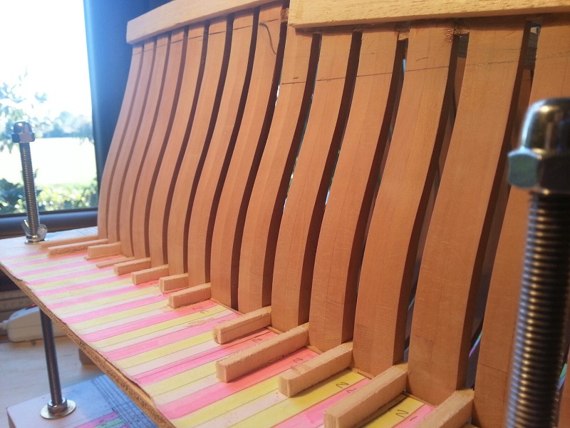

salve a tutti...
inizio un nuovo cantiere...il primo in arsenale...
si tratta della sezione maestra dell'Aurore Negriere.
ne esiste già uno bellissimo di Edo che terrò come guida...
sarà in scala 1:30 perché è la stessa scala dei figurini in 54mm. altra mia passione e mi piacerebbe unire le due "passioni" in unico progetto... vedremo..
la sezione va dal quinto 19 al quinto 33 ed include la paratia antisommossa che mi sembra interessante e i carabottini completi, compreso la cucina.
la scala più grande permette forse una maggiore facilità di esecuzione ma rende anche più evidenti gli errori.
Intanto ho realizzato lo scalo di montaggio, la chiglia con il suo bravo incastro a palella ed i primi quinti.
la realizzazione sarà in legno di pero con inserti in ebano e bosso.
Per ora posto le foto dei primi quinti dal 30 al 33, montati provvisoriamente, sui quali non è stato ancora rastremato l'angolo di quartobono che verrà fatto quando saranno posizionati sulla chiglia per avere una vista d'insieme. Per ora hanno solo un pò di "grasso", quanto basta visto che i quintii sono tutti abbastanza simili.
A presto e buon lavoro a tutti
Aurore Negriere  sezione maestra 1:30-aurore-negriere-.jpg   Aurore Negriere  sezione maestra 1:30-aurore-negriere3.jpg   Aurore Negriere  sezione maestra 1:30-aurore-negriere5.jpg
Aurore Negriere  sezione maestra 1:30-aurore-negriere2.jpg
Per aspera ad astra.......
Ultima modifica di IlBroccione; 23-03-16 a 12:06 AM
Vecchio 09-04-15, 12:08 PM   #2
L'avatar di IlBroccione
Registrato dal: May 2009
Messaggi: 2,064
IlBroccione è un newbie...
Piccolo avanzamento.... montati provvisoriamente i quinti e iniziato a rastremare la parte sinistra per definire l'angolo di quartobono interno....
Aurore Negriere  sezione maestra 1:30-aurore-negriere9.jpg   Aurore Negriere  sezione maestra 1:30-aurore-negriere10.jpg   Aurore Negriere  sezione maestra 1:30-aurore-negriere12.jpg
Aurore Negriere  sezione maestra 1:30-aurore-negriere14.jpg

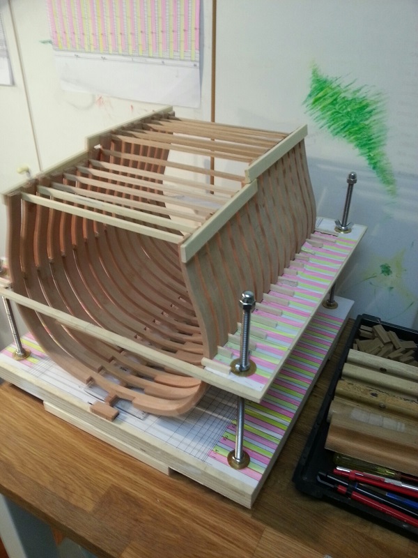

Vecchio 09-04-15, 12:11 PM   #3
Messaggi: 2,064
avanti tutta.... ovviamente non sono Mandrake... è da tempo che ho iniziato e sto postando le foto che ho fatto passo passo...
Aurore Negriere  sezione maestra 1:30-aurore-negriere15.jpg   Aurore Negriere  sezione maestra 1:30-aurore-negriere17.jpg   Aurore Negriere  sezione maestra 1:30-aurore-negriere16.jpg
Aurore Negriere  sezione maestra 1:30-aurore-negriere22.jpg
Vecchio 09-04-15, 12:12 PM   #4
Messaggi: 2,064
e ancora aperti i primi sabordi...
Aurore Negriere  sezione maestra 1:30-aurore-negriere25.jpg   Aurore Negriere  sezione maestra 1:30-aurore-negriere26.jpg   Aurore Negriere  sezione maestra 1:30-aurore-negriere27.jpg
Aurore Negriere  sezione maestra 1:30-aurore-negriere28.jpg

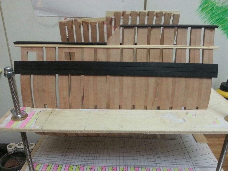

Vecchio 09-04-15, 12:14 PM   #5
Messaggi: 2,064
ancora passo passo
Aurore Negriere  sezione maestra 1:30-aurore-negriere-27.jpg   Aurore Negriere  sezione maestra 1:30-aurore-negriere-26.jpg   Aurore Negriere  sezione maestra 1:30-aurore-negriere28.jpg
Aurore Negriere  sezione maestra 1:30-prospetto.jpg
Vecchio 09-04-15, 12:16 PM   #6
Messaggi: 2,064
e siamo arrivati ad oggi....
posa del serrettame e della scassa dell'albero ....
Aurore Negriere  sezione maestra 1:30-aurore-negriere30.jpg   Aurore Negriere  sezione maestra 1:30-aurore-negriere32.jpg   Aurore Negriere  sezione maestra 1:30-aurore-negriere33.jpg
Aurore Negriere  sezione maestra 1:30-aurore-negriere34.jpg

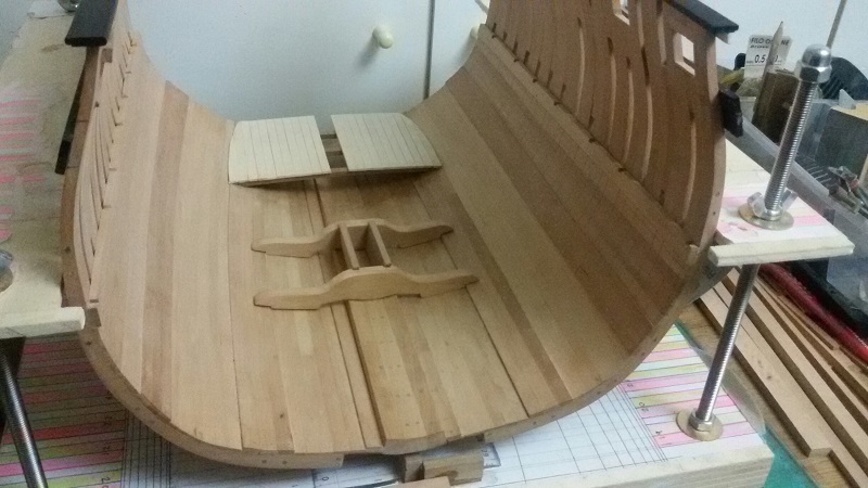

Vecchio 13-04-15, 09:20 AM   #12
Messaggi: 2,064
posizionati i bagli... solo appoggiati sui dormienti per controllare l'allineamento ora si dovrà procedere alla realizzazione della coda di rondine sui terminali dei bagli e solo dopo sui dormienti. Intanto si prendono i riferimenti per tutti gli altri incastri che devono essere allineati su tutto il ponte. Occorre molta attenzione e verificare sempre le misure con i disegni ma soprattutto con ciò che si ha in mano. I disegni non sono mai "oro colato" e vanno sempre adattati al lavoro che si sta facendo.
Aurore Negriere  sezione maestra 1:30-aurore-negriere35.jpg   Aurore Negriere  sezione maestra 1:30-aurore-negriere36.jpg

Vecchio 14-04-15, 10:18 AM   #15
Messaggi: 2,064
primi bagli finiti e posizionati provvisoriamente. Quando tutti saranno al loro posto occorrerà controllare l'allineamento ed eventualmente correggerne la posizione. Per ora torna tutto.
Aurore Negriere  sezione maestra 1:30-aurore-negriere38.jpg
