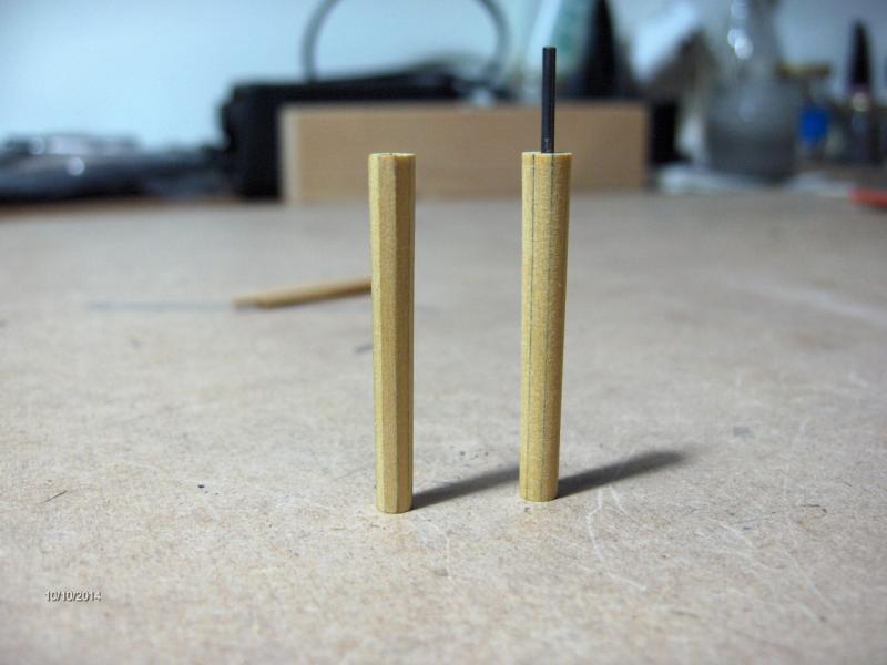

Le pompe di sentina, se hanno sezione ottagonale (tu hai parlato di sezione esagonale) puoi farle seguendo il metodo che ho adottato io:
Partendo da dei quadrelli ricavi otto prismi che incolli tra loro (prime due foto), poi tornisci dando forma conica e quindi ricavi le 8 facce.

cenere sul capo.... sono ottagonali.....
interessante sistema... ora me lo studio per bene.....
grazie ......

Nella realtà le pompe non erano a doghe, ma ricavate da pezzo unico e poi cerchiato, ottagonali o tonde che fossero, poi si possono costruire come si vuole, anch'io le ho fatte in 8 settori.

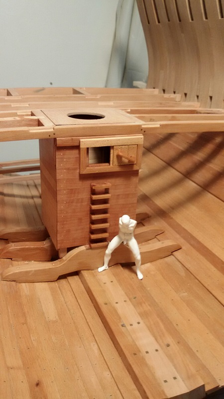

il pozzo delle trombe... prove di assemblaggio...

terminata la posa dei bagli... anche se occorreranno alcuni aggiustamenti per il corretto allineamento.
Poi si parte con la posa dei trincarini e delle corde. Il paiolato sarà in acero.
Il figurino, in scala, da la dimensione della stiva dove erano collocate le botti per la riserva dell'acqua.

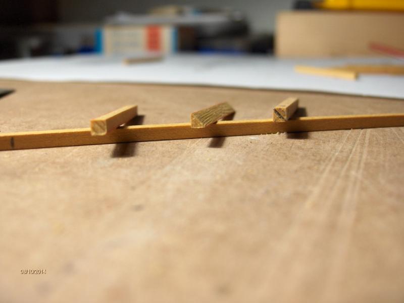

help... problema con la FET della proxxon.... sto tagliando i listelli di acero per il ponte... listelli da 3x8 mm da tavoletta di 8mm.
uso la FET ma il risultato è inguardabile... come da foto
ho provato a variare l'avanzamento del pezzo... più o meno lento...
ho provato con la lama ad altezza diversa... il risultato sempre lo stesso.
Utilizzo la lama in dotazione, con i denti credo in vidia.
ora il problema è nella lama?... nella macchina?... o sono io che sono proprio una ciofeca?....
da qualche parte ho letto che sarebbe meglio usare la lama 28017 che però mi sembra essere quella in dotazione....
Aurore Negriere  sezione maestra 1:30-listello.jpg
Per aspera ad astra.......
Vecchio 19-05-15, 08:28 AM   #44
L'avatar di sam_59
Registrato dal: Mar 2011
Messaggi: 2,292
sam_59 inizia ad ingranare.
Se lo fa anche con altri legni ed altri spessori, potrebbe essere un problema di oscillazione della lama. Prova a smontarla e ripulire per bene l'alloggiamento da eventuali residui di polvere o sporco.
ciao
Vecchio 19-05-15, 08:42 AM   #45
L'avatar di matiz
Registrato dal: Nov 2011
Messaggi: 1,100
matiz è un newbie...
Il problema non sei tu, ma la guida della circolare che non è il massimo.
Se vuoi un risultato migliore il listello non lo devi produrre tra la lama e la guida, ma all'esterno della lama, quei segni vengono per l'attrito tra lama e guida, comunque se vuoi produrre dei listelli calibrati, lo dice la parola stessa, li devi calibrare con una calibratrice che puoi costruirti da te, dopo che gli hai dato un taglio di massima alla circolare
