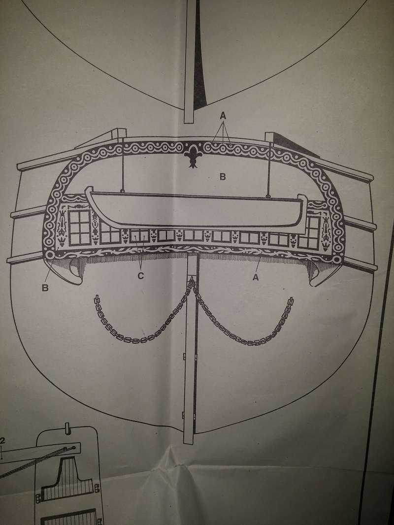

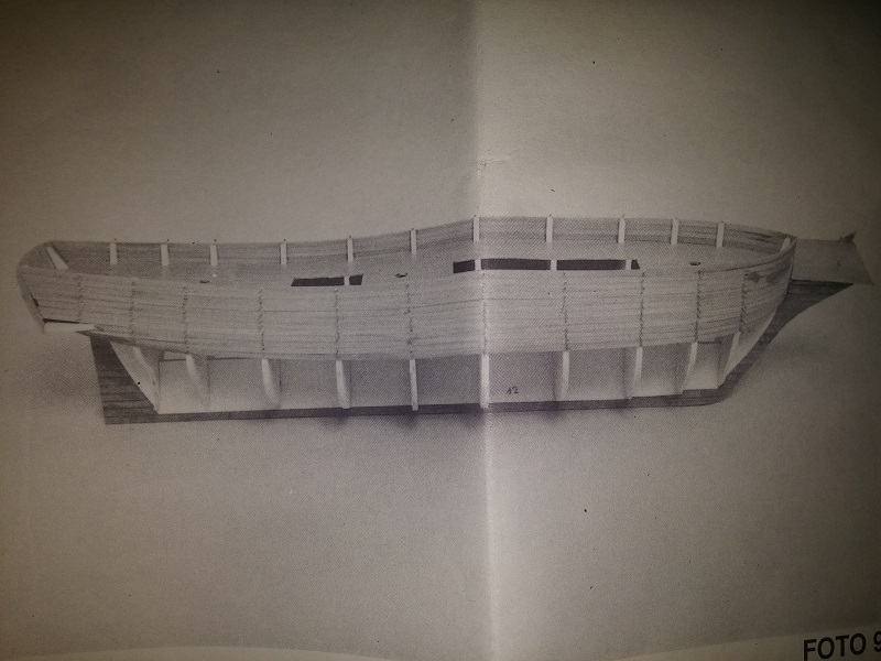

buonasera,
posto qualcosa dalle istruzioni, da una delle foto mi era sembrato possibile lavorare senza riempimento ma non ho l esperienza necessaria.
primo cantiere astrolabe-20150413_211939.jpg   primo cantiere astrolabe-20150413_212032.jpg   primo cantiere astrolabe-20150413_212038.jpg
primo cantiere astrolabe-20150413_212127.jpg   primo cantiere astrolabe-20150413_212136.jpg

Vecchio 13-04-15, 11:05 PM   #39
L'avatar di Giacco79
Registrato dal: Mar 2012
residenza: Grosseto
Messaggi: 1,043
Giacco79 è un newbie...
Vedo grazie! Cerco di capire come si forma la poppa e ti aiuto!

Vecchio 13-04-15, 11:06 PM   #40
residenza: Grosseto
Messaggi: 1,043
Piccola domanda! Hai creato l'angolo di curvatura sull'ultima ordinata? Come per la prua?
Giacco79 non è in linea   Rispondi quotando

Vecchio 14-04-15, 12:59 AM   #42
L'avatar di Azzio1973
Registrato dal: Mar 2015
Messaggi: 3,510
Nella prima foto delle istruzioni che hai postato vedo un fasciame chiaro e bello pieno di chiodini!!
Se non vedo male, quello è sicuramente un primo fasciame, dato che sul secondo solitamente non si usano chidi spero di sbagliarmi
Vecchio 14-04-15, 08:10 AM   #43
residenza: Grosseto
Messaggi: 1,043
Ciao o mio brasiliano! Beato te che navighi verso lidi migliori con bianche spiagge e donne meravigliose! Che invidia!
Patrizio, non hai sbagliato, ma neppure ragione al 100%. Di solito nei kit, al di sopra della scala 1:50 non è possibilile effettuare la chiodatura, per via della dimenzione del chiodo non rappresentabile. Dipende molto dalle varie marinerie i chiodi sono inseriti nel fasciame e affogati chiusi con tappi e o resine e o catrame, metodo inglese, chiodi a testa esterna si ritrovano nella marineria olandese in alcuni periodi. Dipende inoltre dalla posizione, nell'opera viva si usava alternare un cavicchio in legno e un chiodo mentre nell'opera morta due chiodi. Insomma ci sono molte variabili. Ma la costante è che tutte utilizzano i chiodi, ma nei modelli con scale piuttosto piccole non si utilizzano per via del fuori scala!
Vik, se hai creato l'angolo giusto sull'ordinata, devi riuscire a capire fin dove arrivano i listelli del fasciame a contatto con lo specchio di poppa. Segna la linea e poi con molta pazienza cerca di ricreare con qualsiasi legno o pianetti di compensato la giusta forma a pieno dove appoggerai i listelli! Dai piani sembra che la poppa sotto il dragante sia molto rotondeggiante e fare un buon appoggio ti aiuterà molto! Sia per precisione sia per uniformità!

Vecchio 14-04-15, 10:13 AM   #44
vik
Registrato dal: Feb 2015
Messaggi: 16
vik è un newbie...
Buongiorno
no il fasciame e unico, anche se dalle foto sembrava una passeggiata non lo e ' .
ho fatto l'angolo a poppa mancava adesso provero a posare un paio d listelli e faccio le foto. Ho letto tanto sul fasciame ma non e certo facile, sulle istruzioni diceva posare 8 listelli dopo di che iniziare a rastremare i successivi quale tecnica mi consigliate e se avete foto le gradiro certamente.

Vecchio 14-04-15, 11:38 AM   #45
Messaggi: 3,510
Ciao vik, grazie a te, questo forum rimane attivo proprio perché ci piace chiacchierare....
In realtà sulle istruzioni di solito ci sono scritte tante cose sul fasciame ma io non le leggo più, infatti più volte ho rastremato persino il primo listello posato per seguire da subito l'insellatura del ponte... Io uso un metodo banale per il fasciame,appoggiò il secondo listello al primo, poi con i ditoni dopo aver piegato il listello vado a schiacciare senza far basculare, dove mi accorgo che il listello cerca di sormontate e lì che vado a rastremate.
Se per te è' il primo fasciame che realizzi non ti nascondo che non è semplice, ma con un po di pratica vedrai che capolavoro!!!
Se ti accorgi di aver sbagliato o di poter migliorare non aver paura di togliere e rifare!!!
Buon lavoro patrizio
