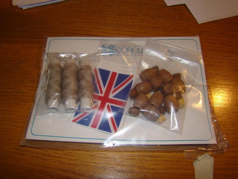

Salve a tutti!
Proprio non ci riesco a stare fermo!
20 giorni fa ho finito la Victory "intera" e ieri ho iniziato la sezione di maestra della Corel in scala 1:98.
Nei miei progetti c'è di fare questa sezione come se fosse la mia "intera" realmente tagliata a metà. Naturalmente la scala è diversa, quella intera è 1:78 della Mantua e la sezione è 1:98 della Corel, ma ho intenzione di realizzare la sezione con tutti quei particolari che ho messo sull'altra come per esempio il rivestimento di rame dell'opera viva e altre cose. L'unica ovvia differenza sarà che naturalmente nella sezione non metterò le vele.
Ieri alla fine non ho iniziato materialmente il lavoro ma mi sono letto le istruzioni, ho pianificato un pò i prossimi passi da fare e mi sono visto un bel pò di foto degli interni. Ho già individuato delle modifiche da fare e delle cose da aggiungere ma ogni cosa a suo tempo.
Intanto vi posto il contenuto della scatola.
Saluti a tutti
Prodiere

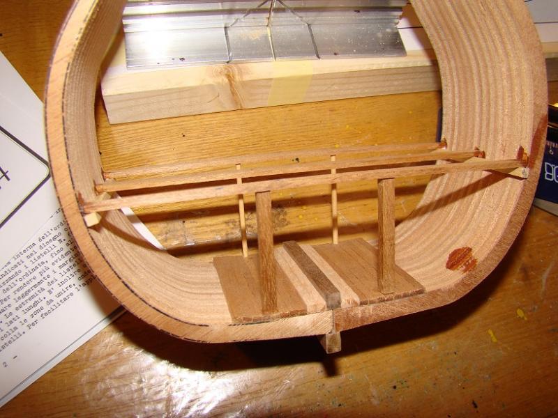

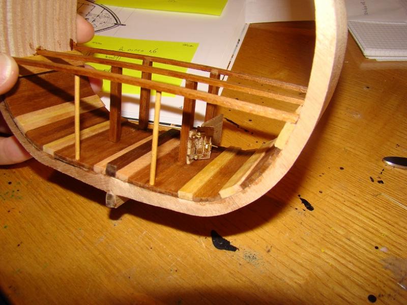

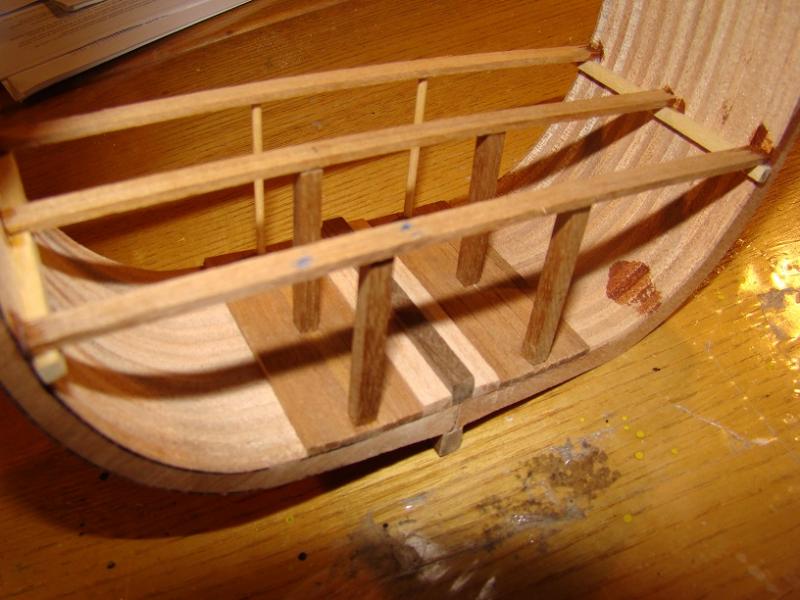

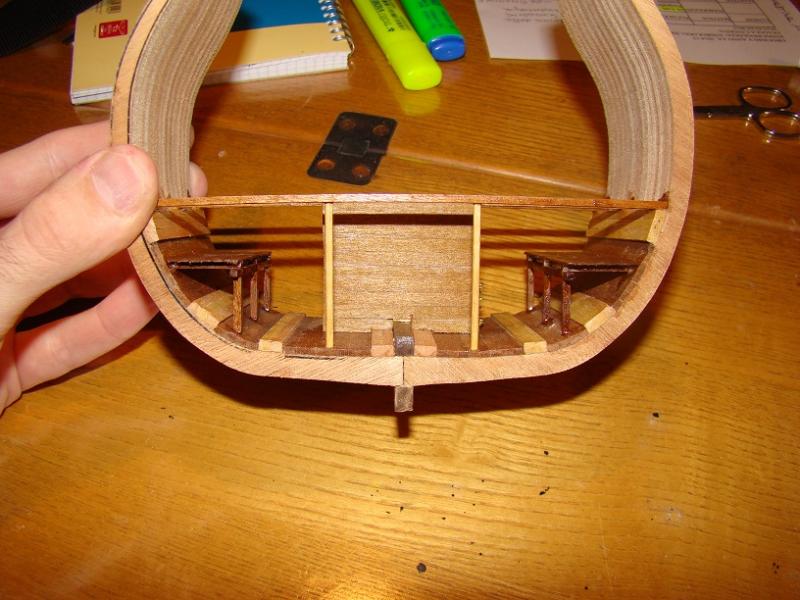

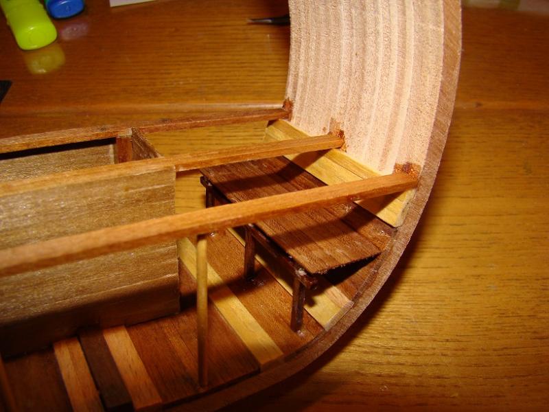

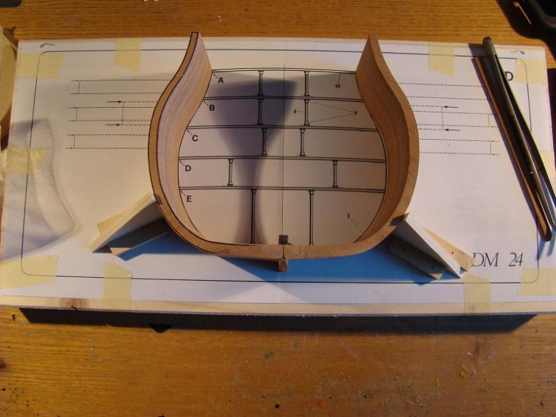

Ecco le prime foto dei lavori...
Allora ho realizzato la struttura per la costruzione come vedete nella foto 1. Avrei dovuto metterci altri 2 triangoli di legno ma li avrei dovuti incollare proprio sopra i riferimenti per aprire i sabordi e l'ingresso principale quindi ho preferito non metterli e comunque il modello sta fermo anche così.
Poi ho modificato il modo di procedere e cioè le istruzioni mi dicevano di mettere un certo numero di listelli partendo dal basso e poi incollare le 3 travi del ponte superiore. Questo procedimento però a mio avviso non è molto buono perchè basta un minimo di errore di un listello (sbaglio a posizionarlo oppure proprio differenze minime di dimensioni) e il ponte superiore mi sarebbe venuto storto, errore che poi logicamente si sarebbe ripercosso su tutti i ponti superiori e quindi ho cambiato totalmente procedimento.
1 - ho messo dei listelli di pavimentazione in basso in modo da avere il piano di appoggio per le colonne
2 - ho incollato le 2 travi più esterne del ponte di sopra
3 - posizionamento delle 4 colonne delle travi esterne
4 - incollaggio del listello su cui in teoria dovevano poggiare le 3 travi
5 - incollaggio della trave centrale appoggiata proprio su questo listello
6 - posizionamento delle 2 colonne centrali
Così facendo mi sono assicurato che il ponte sia diritto e che sia in posizione come previsto dal prospetto.
Poi finita questa fase ho finito la listellatura interna fino a sotto ai listelli di appoggio delle 3 travi del ponte.
Un'ulteriore modifica è stata fatta sulle colonne centrali. Da kit era previsto di mettere 6 colonne cilindriche ma come vedete dalle foto io ne ho messe 4 quadrate e questo perchè intorno alla base dell'albero maestro voglio realizzare quella specie di "stanza" dove poi fanno capo le tubazioni delle pompe ma comunque questa cosa credo si vedrà meglio nei prossimi post.
Inoltre sulle altre 2 colonne non ho messo le estremità di ottone perchè su questo ponte più basso non è prevista la coloratura e tutto deve essere color legno e queste 4 estremità in ottone proprio mi stonavano.
Spero di essere stato chiaro nella spiegazioni e alla prossima.
Saluti a tutti
Prodiere
Foto 1, 2: la sezione sul piano di appoggio coi riferimenti per la costruzione
Foto 3, 4, 5: realizzazione di parte di fasciame interno e incollaggio delle 2 travi esterne del ponte superiore e delle relative colonne
Foto 6, 7: incollaggio del listello di appoggio delle travi e realizzazione della trave centrale completa di colonne
Foto 8: fasciame interno finito

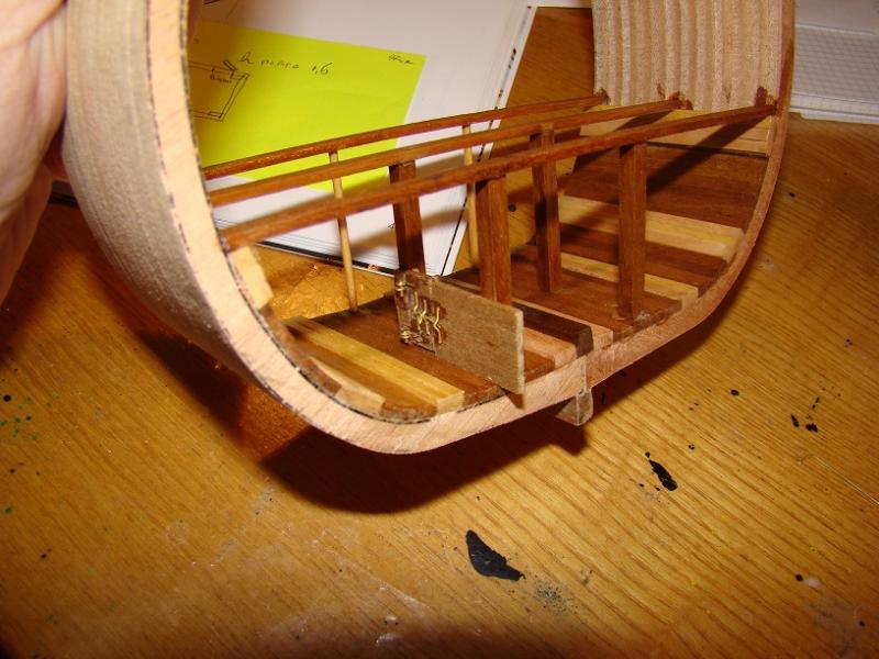

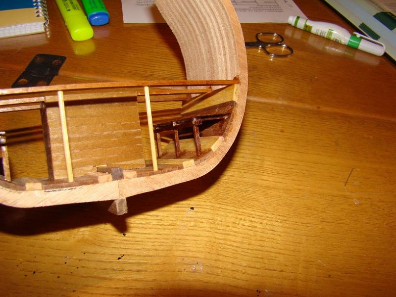

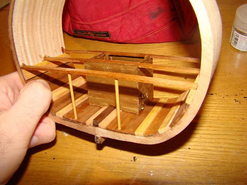

Salve a tutti
Nel fine settimana i lavori sono andati avanti.
Come si vede dalle foto ho realizzato la stanza dove poi si troverà la base dell'albero maestro. Scusatemi se la chiamo semplicemente stanza ma non so se ha un nome specifico.
Allora dall'anatomy ho visto che questa stanza ha una porta che ho tentato di realizzare con un risultato buono, o almeno a me sembra così. Son riuscito anche a farci le cerniere in modo che con l'aiuto di una pinzettina si possa aprire, basta spostare il chiavistello e la porta si apre.
Infine ho realizzato le pareti di questa stanza ricavando un'apertura nella parte più esterna in modo da poter vedere la base dell'albero una volta montato.
Saluti a tutti
Prodiere
Foto 1: la porta della stanza della base dell'albero vista dall'esterno
Foto 2: la porta della stanza della base dell'albero vista dall'interno
Foto 3, 4, 5: la parete dove si trova la porta

Foto 1, 2, 3: la porta montata sulle cerniere
Foto 4, 5, 6: la porta aperta
Foto 7, 8, 9: la stanza della base dell'albero maestro con l'apertura per poterci guardare dentro

a bordo delle navi quelle che tu hai chiamato stanze sono chiamate, a seconda della destinazione e della dimensione, cabine per gli alloggi, carugi o carugetti, piccoli alloggi ai quali si accede attraverso boccaporti e cale, tipo la cala del nostromo dove normalmente tiene le pitture, la stoppa, le cime e quant'altro. spero di esserti stato di aiuto. saluti e buona giornata.
Roberto.

Originariamente inviata da kair Visualizza il messaggio
Roberto.
Eccome se mi sei stato d'aiuto. Grazie per le informazioni. Non credo che la mia si possa chiamare cabina per alloggio ma carugo o carugetto sicuramente si.
Grazie
Saluti
Prodiere
