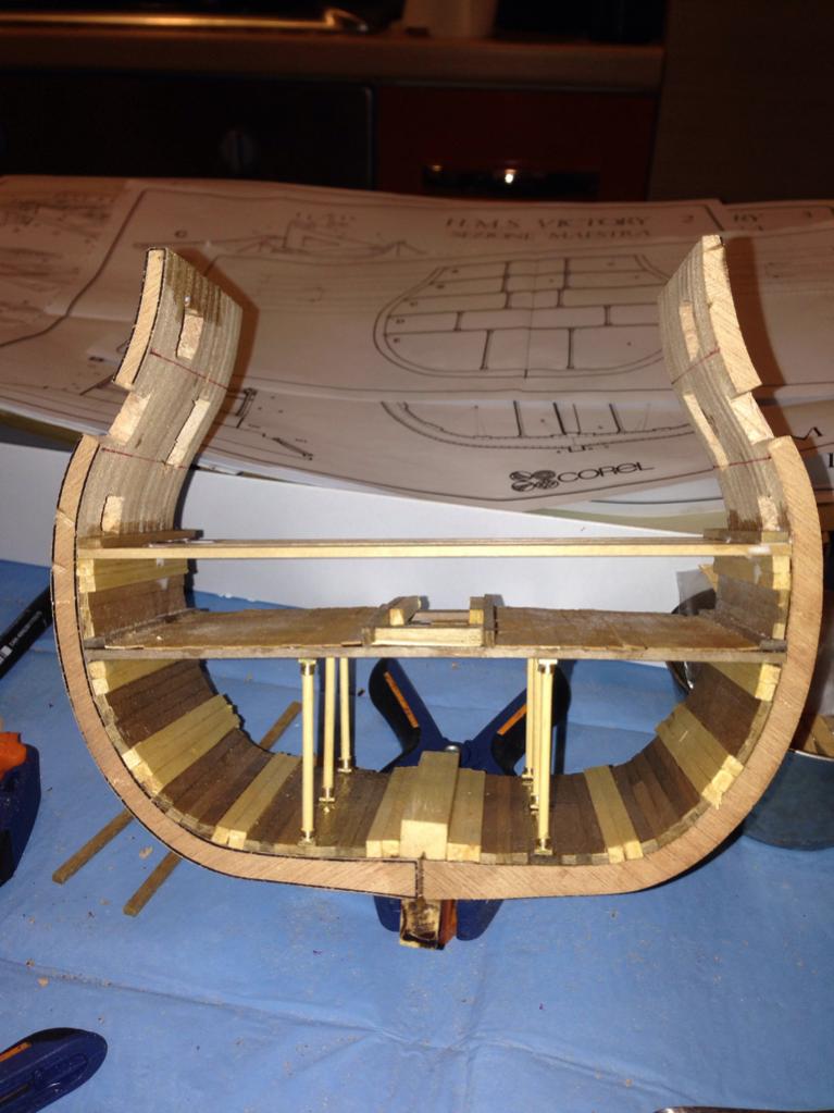

Esatto SergioD... Cosi ho fatto... Ho scaricato l'amatomy sul tablet e l'ho messo di fianco ai progetti corel... Pazzesco quante incongruenze... X esempio ho notato la presenza delle pompe sul terzo ponte con i relativi tubi di drenaggio che vanno fino alla stiva in pratica, che nel progetto corel ovviamente nn ci sono.. Vedró di realizzare il tutto modellando dei tondini in legno..
Intanto ho iniziato a fare la struttura base.. Devo dire davvero molto semplice.. L'unica difficoltà sta nell'allineare i ponti... Dopo aver tracciato con un pennarello rosso evidente le varie misure e distanze interne ed esterne, ho sagomato prima le aperture e poi ho iniziato la listellatura interna.. Vorrei fare la chiodatura dei ponti ma x quelli piu inferiori mi sembra inutile dato ke nn si vedrebbe nemmeno.. La faró sui ponti piu alti..
Comunque x ora la simmetria mi sembra buona.. I ponti coincidono bn con le aperture laterali dei sabordi e delle porte.. Quindi credo di stare lavorando bn.. Ora l'unico dubbio riguarda tutti quei listelli sporgenti.. Non so se lasciarli grezzi per simulare una sorta di continuità oppure levigare il tutto.. Boh.. Vedró piu avanti a ponti finiti...
A presto

Vecchio 20-12-14, 11:30 AM   #9
L'avatar di Ringhio87
Registrato dal: Mar 2012
Messaggi: 246
Ringhio87 è un newbie...
Ciao a chi ki segue...
Allora alcuni passi avanti... Posizionato il ponte 4, ho dovuto per forza iniziare a mettere i cannoni.. Altrimenti dopo credo sia impossibile.. Vista la scala ridotta le manovre dei cannoni nn sono venute benissimo ma comunque mi piacciono abbastanza... Poi ho posizionato le due scalette..
E come avevo preannunciato ho costruito due simil pompe ai lati dell'albero... Ora devo fare due tubi che scendano fino in stiva.. NUOVO CANTIERE - HMS VICTORY SEZIONE MAESTRA della Corel-imageuploadedbyforum1419067434.109656.jpgNUOVO CANTIERE - HMS VICTORY SEZIONE MAESTRA della Corel-imageuploadedbyforum1419067461.710833.jpg

Vecchio 20-12-14, 12:09 PM   #10
Registrato dal: Jun 2009
residenza: torino
Messaggi: 4,215
SergioD inizia ad ingranare.
ciao . la vedo male tutta quella colla sparsa.poi vedo poca finitura nella terminazione dei listelli cosa che peraltro avevi gia accennato che ovviamente va esguita .una cosa che va raccomandata e' la pulizia di realizzazione . questa permette qualora si impieghino oli e non coloranti invasivi ( che sarebbe peggio)un ottima definizione di costruzione. per intenderci una nitidezza come rappresentato in allegato anche se appartiene ad altra realta' costruttiva
ciao SergioD... ovviamente la colla asciugata non si vedrà più... come puoi vedere per esempio sulle cime del cannone di destra
dai vari modelli fatti mi sono reso conto che la vinilica non crea mai problemi... anzi se mescolata con della polvere di lestelli, funge anche da stucco naturale..
mentre la terminazione dei listelli la definirò a ponti finiti con una lima e della carta vetrata... cosi sagomerò e livellerò il tutto...
tranquillo... vedrai che alla fine il lavoro sarà pulito e lineare... poi vorrei spennellare il tutto con dell'olio per legno per dare una patina antipolvere, cosa gia fatta sulla sovereign che mi è servita molto...

per l'olio va benissimo fa risaltare il colore del legno naturale.per la colla se non ti lascia aloni va bene

Caro Ringhio il post che ti ha mostrato sergio appartiene ad altra realta' costruttiva .
Questo modellino che stai realizzando ti deve servire come base di partenza per i prossimi lavori, pero bisognerebbe ovviare a determinati errori se si e' ancora in tempo
per quanto riguarda l'attrezzatura dei cannoni si puo' migliorare riducendo la sezione dei paranchi e della braca .Sui sui vascelli dell'epoca era di rigore la pulizia e l'ordine
Le cime non possono essere lasciati in quel modo ma raccolti(potevano verificarsi incidenti)
manca totalmente la chiodatura ecc ecc
Le sezioni di modelli si costruiscono proprio per far vedere queste cose
I gradini delle scalette non sono perfettamente allineati

Originariamente inviata da catucci Visualizza il messaggio
carmelo
caro carmelo...grazie delle tue osservazioni..
ripeto.. datemi un po di fiducia e vedrete ke alla fine sarà un modello pulito e rifinito.. purtroppo dove vivo non ho tutta questa libertà di azione e di lavorazione.. quindi farò le rifiniture tutte insieme cosi da sporcare solo una volta.......
la chiodatura la farò solo sul ponte superiore... e intendo farla con il pirografo, cioè facendo piccoli puntini di bruciature per simulare i chidi...
per l'ordine delle cime hai sicuramente ragione, però personalmente odio tutti quei ricciolini di fune che si dovrebbero fare... preferisco un po di disordine... a mio gusto personale..
comunque grazie per tutti gli spunti che mi state dando... li prenderò tutti in considerazione...
