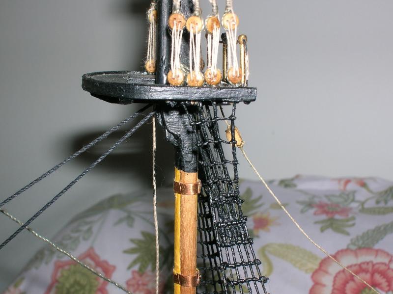

il modello chiama l'albero ocra con pennoni e coffa neri,inoltre sull'albero ci sono delle fasce di rinforzo che sono sul ramato.poi scegli tu se lasciare tinta legno. ciao.

comprendo il tuo dubbio,allora ti inserisco queste immagini,sono del mio Victory ,le istruzioni del kit danno queste indicazioni.
vedrai che una foto ha questi collari verniciati dello stesso colore dell'albero,poi invece come da kit color rame. questi collari erano messi come rinforzo all'albero perche' reggesse all' "urto" del vento...penso io.
in piu' se vai sul sito e cerchi le foto del vero Victory dovrebbero esserci.

Gli alberi maggiori dei vascelli non erano fatti in unico pezzo , ma composti in piu' pezzi e poi tenuti insieme con delle legature dette stringhe
a ulteriore rinforzo venivano montati delle tavole dette lapazze
fino al 1700 queste parti erano tenute insieme da legature che erano fatte di corda poi catramata
Dopo il 1700 furono fatte con cerchi di ferro stretti a caldo
non sono sicuro che nella victory fossero di rame forse sono stati sostituiti nel vascello museo, comunque servivano a questo scopo.
