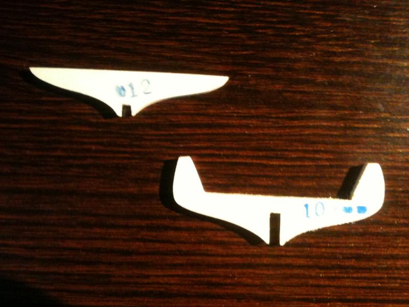

Salve a tutti!
Provo ad aprire un mio WIP per vedere se ho più fortuna. Ho appena finito di montare le ordinate sulla chiglia e ad incollarle però come ho scritto anche nell'altro topic stò trovando notevole difficoltà nel capire come montare le ultime due ordinate num 10 e 12.
C'è qualcuno che ha completato questo modello che può darmi una mano?

Vecchio 03-02-15, 01:21 PM   #3
Registrato dal: Jan 2010
Messaggi: 27
Miya è un newbie...
le immagini sono praticamente le stesse che l'utente petrusse mise nel suo post a suo tempo

Vecchio 03-02-15, 04:44 PM   #6
L'avatar di trinchetto
Messaggi: 7,832
dalle immagini che hai postato, sembrerebbe che l'ordinata 10 sia inclinata e la 12 incollata alla 10 (con gli scassi dei ponti a filo)

Messaggi: 4,215
SergioD inizia ad ingranare.
quelle ordinate andrebbero rifatte con un taglio non a a 90 gradi ma piu' aperto . allora ti suggerisco di incuneare con un listello in modo da garantire una superfice piana sia ai listelli che al ponte( anziche' su uno spigolo)la rastematura calibrera' il profilo.

Vecchio 03-02-15, 05:40 PM   #10
Registrato dal: Jun 2009
residenza: torino
Messaggi: 4,215
la 10. la 12 va incollata alla 10 come spessore

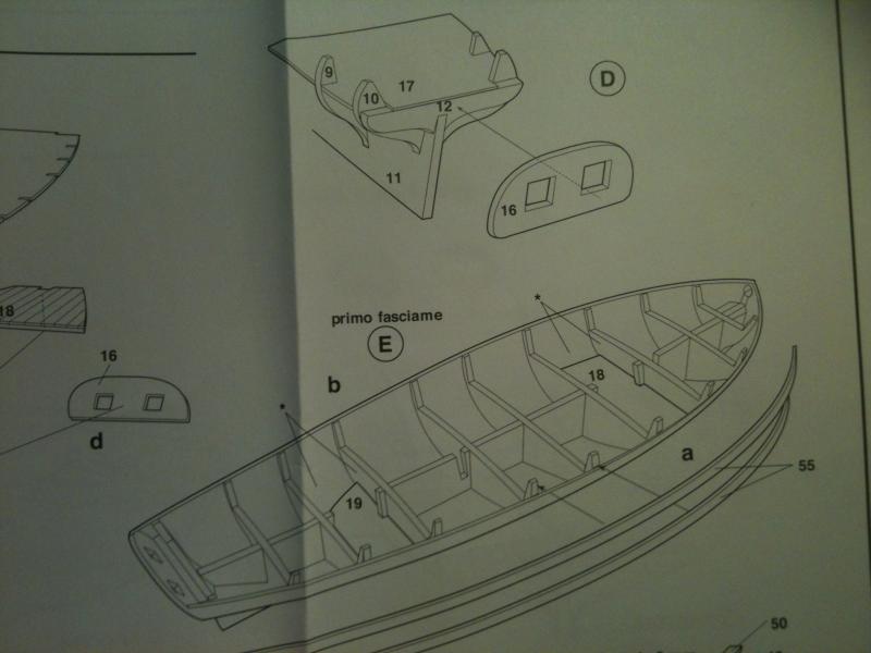

ok perfetto, ho montato la 10. come faccio ora a incollare la 12 sulla 10 visto che c'è quella piccola porzione di legno finale della chiglia che mi impedisce di farlo?

Vecchio 03-02-15, 08:04 PM   #12
residenza: torino
Messaggi: 4,215
come in immagine.calzi il ponte(17) e lo porti in appoggio (12) . eventualmente allarga un po la sede

Vecchio 03-02-15, 08:08 PM   #13
Registrato dal: Dec 2013
residenza: roma
Messaggi: 1,759
sergio60 è un newbie...
Originariamente inviata da Miya Visualizza il messaggio
Ciao provo a rispondere
probabilmente quella porzione va tolta, tagliata, per fare posto alla 12. Se interpreto bene.

Vecchio 04-02-15, 09:20 AM   #15
Messaggi: 27
Miya è un newbie...
grazie milla a tutti quelli che stanno cercando di aiutarmi.
se ho quindi capito bene devo tagliare quel piccolo pezzo finale in modo da incollare la 12 con la porzione che deve sorreggere il falso ponte a filo con la 10. procedo!
