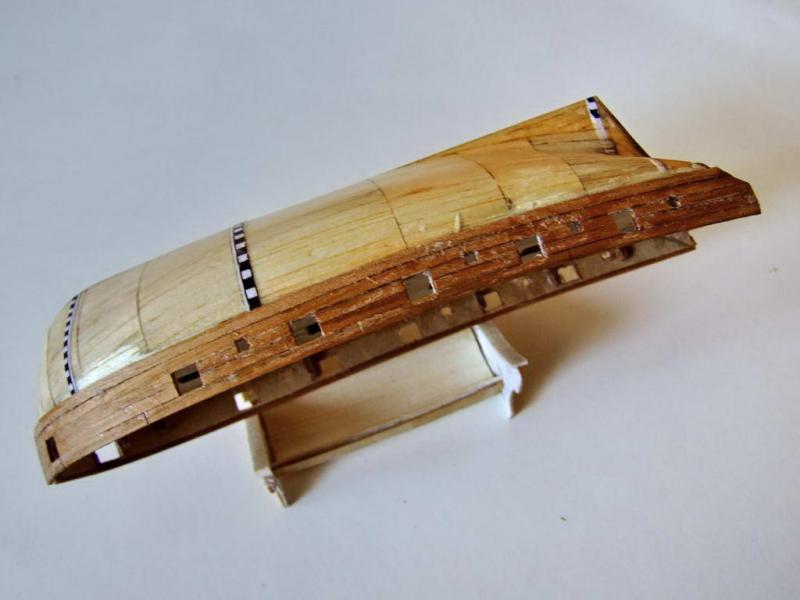

Grazie a tutti. sono riuscito a montare le ultime due ordinate e ho listellato 2 falsi ponti.
Sono ora arrivato all'applicazione del fasciame e, seppur leggendo un sacco di spunti utili qui sull forum, ho alcune domande da proporvi
  • Il falso ponte come da foto non combacia perfettamente con il listello di prova. Ci passo sopra tanto quando avrò completato il fasciame vado a ricoprire lo spazio con i listelli di copertura del ponte?
  • Le istruzioni mi dicono di proteggere con lo scotch gli scalmotti perchè una volta completato il fasciame devo rimuoverli. Se li rimuovo però il fasciame a dove fa presa?!
  • Nel montaggio del primo fasciame quale sarà il primo listello applicato? Io pensavo di partire da quello a filo del falso ponte e poi scendere fino alla chiglia
  • Come contate fisicamente la lunghezza del perimetro delle ordinate? Usate tipo un metro da sarto?
Miya non è in linea   Rispondi quotando
Vecchio 09-02-15, 06:51 PM   #23
Registrato dal: Jun 2009
residenza: torino
Messaggi: 4,215
SergioD inizia ad ingranare.
si va bene partire dal falso ponte ma non proprio a flio ma avendo uno scarto della meta' .il listelli che formeranno la cinta( per intenderci quelli a cui leverai gli scalmotti) dovrai incollarli di costa ,e se vuoi fare il fino, con un incastro a mezzo legno.................... misuri l'ordinata maestra e la suddividi per quanti listelli della tua misura passano.la stessa quantita' la riporti sulle altre diminuiti ( nel caso della poppa aumentati)dello spessore occorrente per farli passare tutti
Vecchio 09-02-15, 07:42 PM   #24
L'avatar di sam_59
Registrato dal: Mar 2011
Messaggi: 2,251
sam_59 inizia ad ingranare.
Originariamente inviata da Miya Visualizza il messaggio
con striscioline di carta millimetrata larghe circa 1/2 cm e lunghe quanto basta.
Vecchio 10-02-15, 08:13 PM   #25
Registrato dal: Jan 2010
Messaggi: 27
Miya è un newbie...
il primo listello che posiziono quindi è quello a livello del ponte? questo mi sembra di aver capito che non serve rastremarlo. inizio a contare i cm di perimetro dell'ordinata da sotto questo listello oppure devo comprenderlo?

Vecchio 10-02-15, 08:43 PM   #28
residenza: torino
Messaggi: 4,215
hai messo il primo listello a livello del ponte :dimenticalo.ora misuri il perimetro ordinata maestra': risultera' dai tuoi calcoli che per esempio per ricoprire l'intera superfice occorrono 10 listelli.su tutte le altre ordinate dovrai far passare i 10 listelli. progressivamente verso prua scenderanno di misura ma saranno sempre 10.

Vecchio 16-02-15, 02:24 AM   #29
Messaggi: 27
Miya è un newbie...
quando con la posa del primo fasciame arrivo alla fine dell'ordinata dovrei aver ottenuto una linea più o meno come quella che ho tracciato in azzurro. come faccio poi a ricoprire tutta quella porzione di poppa rimasta senza listellatura?
Non conviene partire a listellare dalla base delle ordinate in modo che il primo listello posato sia a filo con la linea che ho disegnato nera? Partire dal ponte c'è poi il rischio che l'ultimo listello più in basso non combaci con la suddetta linea anche perchè da istruzioni sotto di essa dovrei listellare con un legno differente
Grazie ancora a tutti dell'enorme aiuto che mi state dando
Vecchio 16-02-15, 08:20 AM   #30
residenza: torino
Messaggi: 4,215
certo va benissimo.ti do una ulteriore informazione . la linea nera che hai tracciato: preventivamente , ma la potresti fare anche ora, andava sostituita con un solco(profilo ricavato dalle tavole ) e definito "battura"nella quale si intesta il torello, cioe' il primo corso adiacente la chiglia .detto solco percorre tutta la ruota di prua la chiglia e termina al limite del dritto di poppa.per una piu' agevole posa riempi con stucco o altro quel vuoto che si forma tra l'ordinata 10 e 12.e poi visto che chiude prima sia a prua che a poppa rasterma gia i listelli della maniera opportuna(questo lo definisci suddividendo lo spazio sulle coste come in precedenza accennato). preforma preventivamente i listelli accennando la curvatura che essi dovranno avere(una forzatura potrebbe rendere il listello rettilineo e quindi non idoneo) ed avendo cura di proseguire in maniera simmetrica.nel proseguo degli incollaggi assicurarsi anche una buona adesione di costa non solo sulle ordinate
