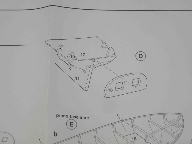

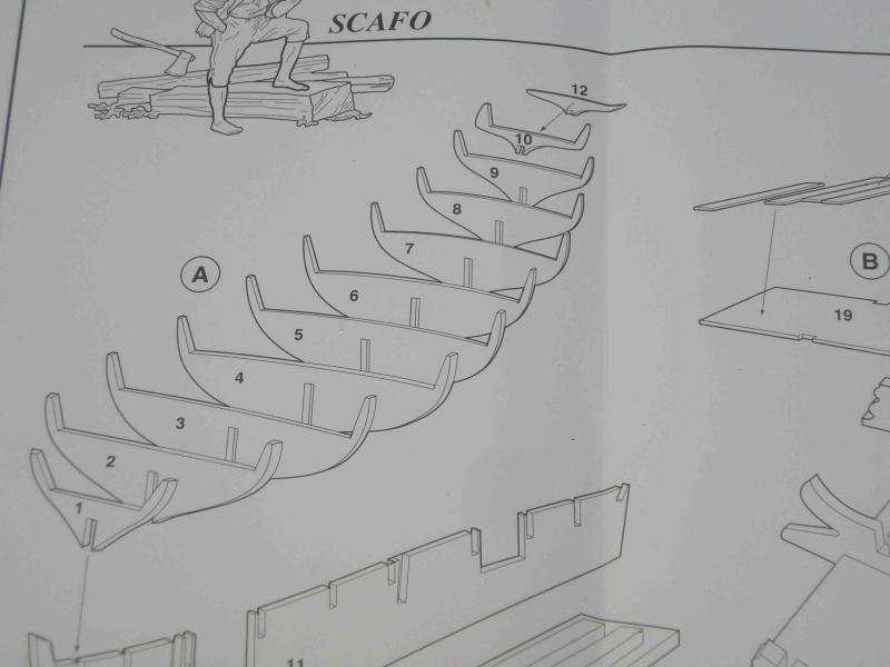

Dopo aver visionato piu volte i videocorsi base di REDHAWK mi sono deciso a mettere in cantiere il modellino EAGLE della Corel.... naturalmente dalla teoria alla pratica le cose non sono sempre cosi' evidenti ...
ho iniziato con il carteggiare le ordinate nel loro punto di innesto con la falsa chiglia di modo da farle entrare senza sforzo senza che perdano la loro perpendicolarità con la falsa chiglia.
Ho ricavato cosi i punti inferiori (5/6) delle ordinate che ho poi utilizzato per tracciare la battura lato poppa, mentre per il lato di prua mi sono aiutato con fotocopie.
Ora devo iniziare a cartare la parte di poppa compresa tra la linea ricavata unendo i punti inferiori delle ordinate 6/7/8/9/10 e la battura....
L'ordinata n. 10 , a differenza delle altre, viene inserita sulla falsa chiglia con un angolo di +-60 gradi, di conseguenza il suo lato superiore non è perpendicolare al falso ponte.
Alla ordinata 10 va poi incollata un' ulteriore ordinata (n.12 ).....
se eseguo gli incastri originali è evidente che non funziona....
pensavo di procedere nel modo seguente:
1. incollare il pezzo 12 all'ordinata 10 prima di montarla alla falsa chiglia
2. portare quasi a pari l' inserimento del pezzo 12 con inserimento ordinata 10
3. posizionare ordinata 10 su falsa chiglia tenendo il lato di poppa pari con la falsa chiglia
4. cartare, fino a rencere perpendicolare alla falsa chiglia , l'ordinata 10
Essendo alle prime armi , con poca esperienza e sapere molto limitato..... non sono convinto di aver trovato la soluzione piu' idonea..... sono abbastanza perplesso sui punti 3 e 4... e forse ho interpretato male i piani di costruzione...prima di procedere oltre mi farebbe piacerebbe avere qualche consiglio o indicazioni di link in merito.

in merito ai tuoi dubbi, prova a mettere le foto dei disegni a dove ti riferisci,cosi' potra' essere +++ facile venirti incontro.

ecco di seguito i disegni.....

puoi aggiungere la vista prospettica completa dello scafo, che si vede parzialmente in basso nella terza immagine?

Originariamente inviata da petrusse Visualizza il messaggio
Provo a rispondere con riferimento ai tuoi 4 punti:
1. potrebbe essere una buona soluzione ma devi prestare attenzione all'allineamento degli incastri e all'allineamento del contorno delle due ordinate
2. qui non ho capito cosa intendi
3. va bene, però parliamo delle ordinate 10 e 12 che sono diventate un'unica cosa
4. anche in questo passaggio le due ordinate vanno trattate insieme
Detto questo, io procederei come da istruzioni incollando prima la 10 e poi la 12 come da schizzo allegato, e poi andrei a pareggiare gli scalini che inevitabilmente si sono formati eliminando le parti tratteggiate. Ricorda che la sagomatura dei bagli va eseguita su tutte le ordinate e va fatta in modo che, in ogni punto, i falsi ponti poggino per bene sulle stesse.

Il punto 2 é la fonte di tutti i miei dubbi, provo a essere piu' preciso:
per allineare contorni e incastri tra 10 e 11 devo intervenire sulla profondità del incastro pezzo n12, ma non di qualche mm ma bensi di quasi 7mm.... per questo mi sono fermato chiedendomi se avevo interpretato a modo i disegni, venendo dal mondo della plastica non sono ancora entrato nella mentalità che qui invece si deve intervenire spesso di raspetta, lima e carta abrasiva per adattare gli incastri... anche se 7mm spaventano un po'.... di conseguenza pensavo incollare i due pezzi facendo corrispondere i contorni e in seguito lavorare su incastro pezzo 12 e allinearlo con incastro ordinata 10.
nella foto postata nel primo messaggio che mostra ordinata 10 e 12, ho segnato di nero (ordinata 12) la parte che andrebbe asportata per far corrispondere contorni e incastri... come puoi vedere non é poca cosa...

Secondo me l'incastro della 12 è calcolato in modo da lasciare fuori dalla chiglia la faccia di prora dell'ordinata su cui poi intervenire di raspa (meglio carta vetrata grossa incollata su una stecchetta di legno flessibile da appoggiare su 2 - 3 ordinate alla volta).
Nel montaggio è probabile che anche il contorno delle due ordinate non coincida, creando uno scalino che poi andrà rettificato quando andrai a ricavare l'angolo di quartabuono ovvero l'angolo da dare al contorno delle ordinate per permettere che i listelli di rivestimento vi si appoggino completamente seguendo una curva armoniosa.
Come hai giustamente osservato, nel modellismo in legno ogni singolo pezzo deve essere opportunamente adattato e, molto spesso, l'adattamento deve avvenire a pezzo montato.
