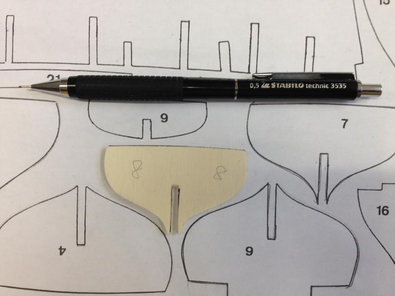

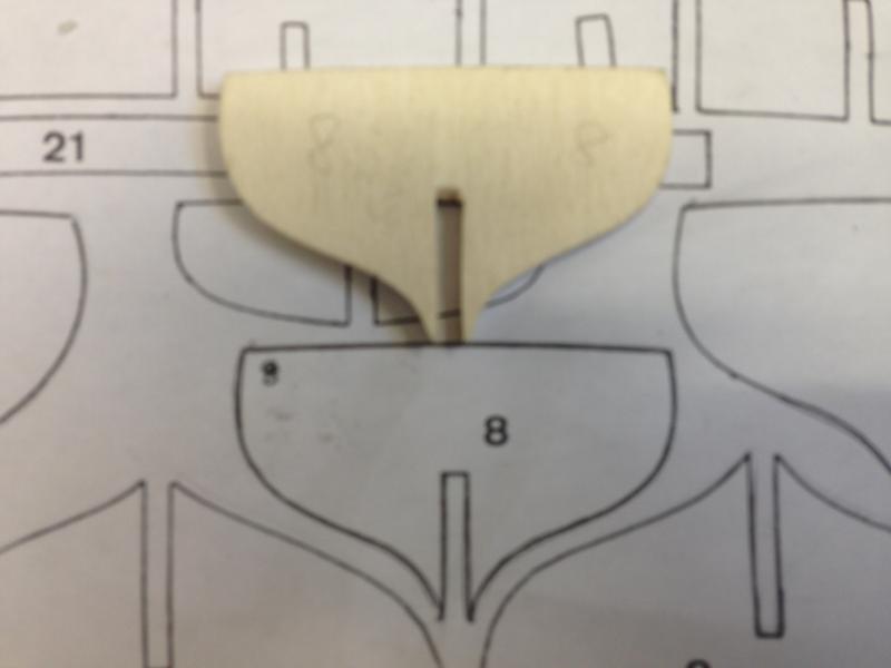

Ciao a tutti.
Da qualche giorno ho ripreso il mio cantiere. Ho iniziato nuovamente la Scotland costruendomi io i pezzi.
Posto giusto tre immagini (la terza un pò sfuocata) per far capire come ho fatto.
L'errore più grosso che ho fatto all'inizio è stato quello di andare a toccare le ordinate. Le avevo toccate nel loro profilo, da neofita, pensavo fosse quello l'angolo di quartabuono. Così mi sono ritagliato i pezzi sfruttando i disegni del manuale in scala 1:1. poi ho sovrapposto ciò che avevo creato in compensato con i piani di costruzione COREL
Ne ho profilato i contorni tenendo buono sempre uno dei due lati del pezzo e il margine superiore così ho potuto vedere dove il pezzo difettava.
Ho ritoccato il pezzo con lima e cartavetrata fino a quando il pezzo stesso ha combaciato con il disegno.
In questo modo mi sono fatto tutte le ordinate e tutta la chiglia.
E' stata un esperienza lunga... ma soddisfacente. Mooolto soddisfacente!!!:bohk7ar::bohk7ar::bohk7ar:
