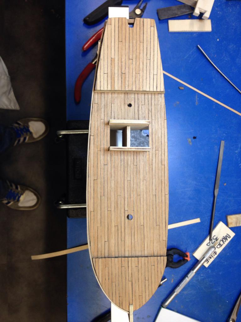

Ragazzi se l'effetto cromatico del ponte non disturba troppo procedo! Avevo quasi in mente di rifarlo.. Ma ha ragione Sergio! Forse si nota di più ora perché è tutto sgombro! Quando ci saranno su le cose dovrebbe notarsi meno!
Procedo!!

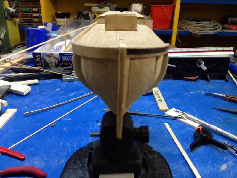

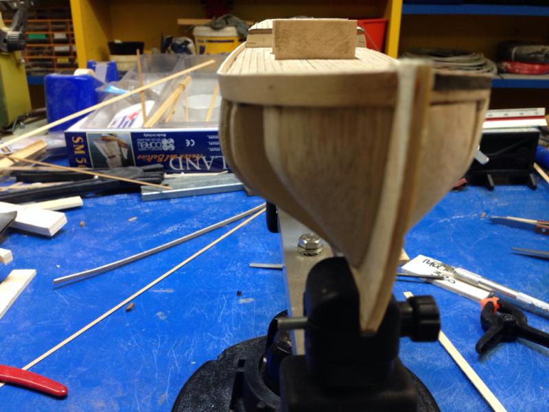

Ho fatto il tuo stesso ragionamento e in effetti non ho chiodato nulla. Ad ogni modo L'avrei fatta come TUVOK con la matita e non chiodi veri! Ad ogni modo a mia moglie piace così ... E mai contraddire la moglie!! Ahahah ! Ho messo il primo listello da 1x6 come da manuale ! Poi proseguo con 1x4! Onestamente questo primo listello ho fatto una fatica bestia ad adeguarlo alle ordinate! Qualcosa non mi sconquiffera.. Ma prima di giudicare metterò anche l'altro dall'altro lato! Comunque qualcosa non va! L'impressione è che l'ordinata maestra butti troppo in fuori il listello soprattutto il secondo che ho solamente appoggiato per vedere! Non so che dire.. Sembrava così precisa! Sono un po' deluso!
SergioD 09-09-14 11:02 PM
non incollare nulla prepara anche l'altro e poi posizionali in maniera provvisoria.intanto sagomi amche i successivi e poi fai una valutazione.
Blubox 10-09-14 05:48 AM
Ben detto Sergio! Grazie mille! Farò proprio così! Meglio valutare bene se c'è qualcosa che non va!
Se riesco stasera posto qualche foto così vediamo insieme se è solo una mia impressione!
Blubox 10-09-14 06:57 AM
4 allegato(i)
Buongiorno a tutti! L'ultima foto rende molto l'idea ( anche se sembra molto più accentuato ...)! Il listello piega verso l'interno! È troppo poco largo per appoggiarsi alla cima delle ordinate e comunque non credo nemmeno che debba farlo! Come ha detto Sergio stasera faccio altre prove con listelli puntati e vedremo... Allegato 200319Allegato 200320Allegato 200321Allegato 200322
La butto lì ma la causa potrebbe derivare dal "dosso di mulo" troppo accentuato sul ponte principale? A me sembrava perfetto... !
Oppure avrei dovuto sagomare meglio il listello stesso... magari torcerlo un pochino di più.
Boh.. sono supposizioni le mie... ! Se avete qualche dritta da darmi... magari la soluzione è a portata di mano e non la vedo...
Grazie a tutti
Buon lavoro a tutti!
zenit 10-09-14 12:37 PM
ciao Paolo, vista così di fianco mi sembra di vedere un'insellatura più accentuata sulla quarta ordinata.. ma per il momento non toccherei niente..
.. più importante secondo me è quella insenatura che ho segnato nella foto che ti comporta una posizione forzata e quindi errata del primo listello..
.. se togli il listello e metti un righello in verticale tra il bordo del ponte e ordinate noterai molto probabilmente dei vuoti.. dovrai valutare se il ponte è più largo dell'ordinata o se lei stessa è arrotondata troppo fin sotto il ponte..

Stasera smonto il listello ma se non ricordo male l'ordinata è leggermente all'esterno del ponte ! Pensavo però che dovesse essere così però per creare diciamo quella bombatura che molte navi hanno! Infatti la sua opposta è a filo e di questo un pochino mi sono rammaricato! Però non ho toccato nulla per non toccare il perimetro dell'ordinata! Mi ero ripromesso di rivalutare la cosa. Ad ogni modo la giusta posizione è a filo del ponte? Sta cosa mi confonde un pò... Nessuna ordinata dev'essere vista all'esterno del ponte e devo controllare con una squadretta o con una righello che niente sporga! Ho capito giusto?
Ti chiedo scusa per la mia ignoranza e ringrazio te e Sergio e Alex per la vostra pazienza ma è un mondo talmente nuovo questo del navale che badare a tutto soprattutto all'inizio è un po' difficile! Ero così contento delle mie ordinate... Ahimè !!! La vedo grigia!

Ok! Ho staccato il listello! Ora attendo istruzioni ! Cosa devo controllare esattamente?
zenit 10-09-14 07:54 PM
2 allegato(i)
ciao Paolo, se non dichiarato esplicitamente nei piani in altra posizione, visto le tue ordinate, il listello (rosso) va messo come da foto sulla n.8.. cioè adiacente al bordo del ponte (marrone) e al bordo dell'ordinata.. naturalmente io ho accentuato l'angolo per maggior chiarezza.. quest'angolo dipende dall'ordinata in esame.. se prendi quelle di poppa, per esempio, sono diritte o quasi (vedi foto)
.. non so quanto sia spesso il tuo ponte ma forse ci vorrà una cartatina, ma solo dove serve..
.. la smussatura deve essere la continuazione logica dell'ordinata
Blubox 10-09-14 08:23 PM
Capito
Grazie mille Giancarlo. Penso di aver capito.
Adesso che ho tolto il listello controllo l'unione delle ordinate al ponte e l'angolo che hanno. Sicuramente qualcosa di sbagliato trovo.
I disegni faccio ancora fatica ad interpretarli nel modo corretto.
Ad ogni modo ho capito.. cosa hai voluto dirmi. Ora lo metto in pratica.Sono in laboratorio... provo, fotografo e poi ti dico. Per il momento grazie mille.:Ok: Sempre molto gentile.
