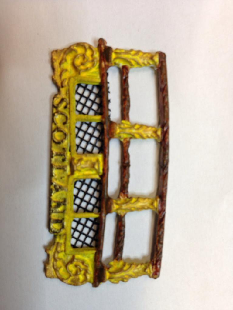

Blubox 16-09-14 11:42 PM
Vi mostro anche la paratia che andrà montata a poppa! Non è finita e la retina non è fissata ma solo appoggiata! I colori richiamano una parte del basamento.. La scritta non la faccio rossa perché non mi piace ! Ho scelto un ottone.. Stesso colore del basamento!Allegato 200643
