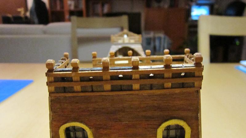

Qualche aggiornamento.
Avanti adagio è il leitmotiv.
Ho terminato i parapetti e rifatto completamente il castello di prua per rendere armonico il tutto. La prime due foto: prima e dopo.

Bella! É una realizzazione partendo da kit che si vede poco in giro ma che interpreta le varie ricerche storiche degli studiosi delle navi di Colombo. Mi piace questo genere di modellismo.

E la scheggia sarei io è? Veramente bella! Mi fate venir voglia di costruirla! O almeno di tentarci!
