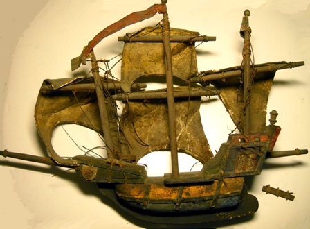

Vi prego, non inorridite, ecco la foto del galeone da rimettere in sesto. Come vedete per lo scafo e' stato utilizzato un unico pezzo di legno, e non esistono dettagli di alcun tipo sul ponte. Questo facilitera' il mio compito. La mia intenzione e' di concentrarmi sul rifacimento delle vele e del cordame. Per quanto riguarda il resto, dopo opportuna pulita, pensavo di non toccare la verniciatura. Mi sembra che questo invecchiamento naturale sia in qualche modo affascinante.... Pensavo magari di dare una leggera rinfrescata ai rossi, per riportarli in luce. Datemi la vostra opinione in proposito: riverniciare tutto? o ritoccare?

non so ma e' molto di fantasia.sembra molto sporco

intanto inizierei a fare una bella pulizia togliendo tutto cio che si vuol rifare.asportare tutti i residui di sporco dallo scafo in modo che venga alla luce il colore poi di li si valuta se eventualmente occorre ritoccare . magari potrebbero bastare solo con colori ad olio per non ottenere tonalita' troppo accese

E dopo aver pulito bene in ogni angolo fai 4 - 5 di foto con diverse angolazioni e con una risoluzione un pò più alta (io metto sempre 800x600 circa).

Non esagerare troppo con la pulizia, è stupendo così come è.
Le lo pulisci troppo e lo rivernici perde il suo fascino.
Leggera pulizia, controlla che non ci sia nulla di rotto e qualche ritocco con i colori ad olio se necessario.

Sono pienamente d'accordo con Mauro. A vederlo così parrebbe addirittura un ex voto. Nel qual caso mi limiterei a togliere la polvere, aggiustare in maniera invisibile ciò che è rotto e lascierei per il resto così

A me ricorda molto una nave simile che ho a casa e che "restaurai" a suo tempo. In particolare le vele: hanno per caso del fil di ferro per tenerle in forma?
Il sartiame deve essere abbastanza semplice, nin avendo un apparato velico complesso

Esatto Killik, le vele hanno proprio una specie di orlo con un filo di ferro! Si tratta forse di un galeone prodotto in serie?? mah!
Sono molto contenta che mi diciate di non pulirlo troppo, era proprio quello che volevo fare, anche perche' passando la spugna bagnata viene via un po' di colore... (ma chissa' che cavolo di vernici hanno usato!).
In realta' non c'e' niente di veramente rotto, basta solo dare una sistemata agli alberi che si sono smollati con il tempo.
Per le vele invece sono molto in dubbio: quelle originali sono davvero troppo rovinate e rinsecchite per essere recuperate... d'altra parte vele troppo nuove forse rovinerebbero l'insieme (il "fascino", come dice Mauro!).....

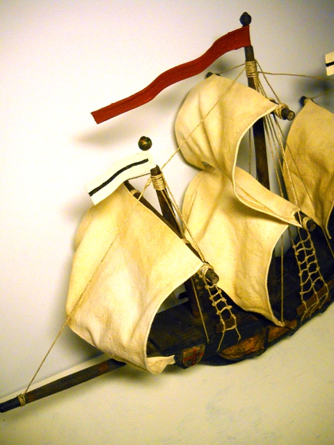

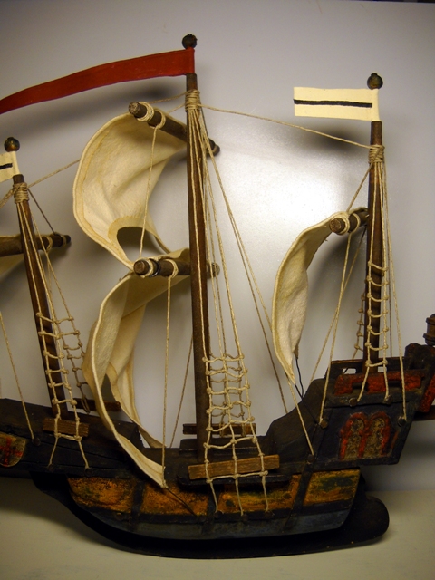

Rieccomi qui, finalmente! Ho terminato la "cura di bellezza" per il mio galeone rustico! Non ho avuto molto tempo per fare foto durante il lavoro ma dopotutto, non essendoci dettagli su cui lavorare, non c'erano nemmeno granche' foto da mostrare....
Comunque, ecco cos'ho fatto.
Il lavoro di pulitura e' stato fatto in maniera minima, una volta tolta la polvere non ho voluto levare del tutto i segni del tempo ma solo far riemergere un po' i colori di fondo. Ho ritoccato solo i rossi per ravvivarli, usando un inchiostro di china Ecoline.
Il vero rompicapo e' stato ovviamente cercare di ricostruire il sartiame, essendo quello originale completamente distrutto e non avendo io la minima idea di come potesse essere organizzato in una nave del genere. Ho fatto delle ricerche fotografiche, sia sul vostro forum che sul web, per cercare di ricostruire uno schema che, pur senza voler essere perfetto, desse almeno un senso generale abbastanza realistico. Ho usato un filo di lino che avevo in laboratorio. Il colore mi e' sembrato appropriato e ho deciso quindi di essere indulgente con lo spessore, che non credo proprio sia in scala.
Per le vele ho seguito il consiglio di Maurino, ho usato quindi un vecchio lenzuolo tinto nel caffe' ed il risultato mi sembra sufficientemente realistico. Ho riprodotto il modello delle vecchie vele che avevano un filo di ferro nel bordo per poterle modellare. Per le bandiere ho usato lo stesso tessuto, colorandole con colori acrilici.
Ed ecco finito il mio rustico galeone, pronto per essere restituito al proprietario sperando che sia contento del risultato. Io sono abbastanza soddisfatta, o perlomeno credo che, visto tipo di modello, piu' di cosi' non si poteva fare. Ma naturalmente attendo con ansia i vostri giudizi!!
Ecco a voi qualche foto.....
Galeone (molto rustico) - restauro-galeone2a.jpg   Galeone (molto rustico) - restauro-galeone3a.jpg   Galeone (molto rustico) - restauro-galeone4a.jpg

secondo me va benissimo .poi il fatto che non ti sia attenuta a regole costruttive precise,per cio che riguarda vele e sartiame, lasciando inalterata la sua rusticita' , riconduce all'originalita' del modello,

Brava LadyOscar , un intervento eccessivo avrebbe snaturato il modello , un restauro troppo "timido" non sarebbe stato apprezzabile , penso che tu abbia trovato il giusto compromesso !!!
