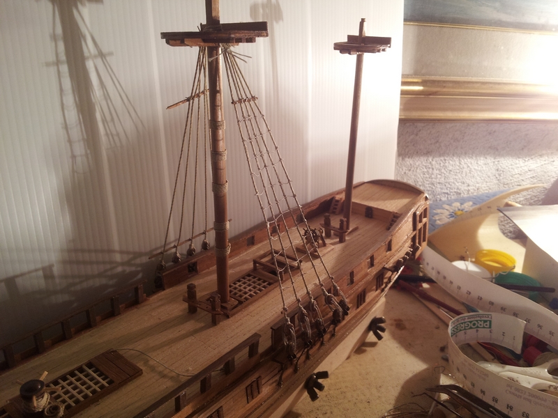

Apertura Cantiere: La Cerere-1.jpg   Apertura Cantiere: La Cerere-2.jpg   Apertura Cantiere: La Cerere-3.jpg
Apertura Cantiere: La Cerere-4.jpg   Apertura Cantiere: La Cerere-5.jpg

ciao gennaro.intervengo in quanto noto,dai lavori in corso,che stai procedendo con le griselle. ma le sartie non e' che sono un po lasche ?

Si Sergio. Ma come posso tenderle senza rifare le griselle? Grazie dell'intervento.

piu' che altro, se intervieni , dovresti rifare le legature delle bigotte.se le tendi si accosterebbero troppo forse guardando cosi' non hai neanche molto spazio di manovra.oltremodo il tensionamento dovrebbe essere bilanciato da entrambe i lati per non perdere la perpendicolarita' del tronco.

Grazie. Per fortuna non ho incollato gli aberi che sono quindi liberi di scorrere nel loro foro. Cerco di alzarli in modo da tendere tutte le sartie poi lo incollo.
