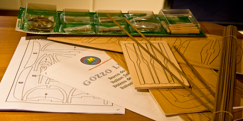

E' arrivato! Adesso, come i montanari delle valli cuneesi, anch'io ho il gozzo!!
Devo dire che, nonostante non sia più un bambino, nemmeno un ragazzo e neppure un giovane adulto, sono emozionato.
Non ha niente a che vedere con le meraviglie che altri qui stanno costruendo, ma per me che sono un principiante rappresenta comunque un banco di prova.
So per certo che mi aiuterete con i vostri consigli e che non esiterete a criticare i miei errori e di questo vi ringrazio in anticipo
Posto qui di seguito la "prima foto" (spero di aver rispettato le dimensioni) e vado a guardarmi con calma il contenuto della scatola.
Alla prossima
