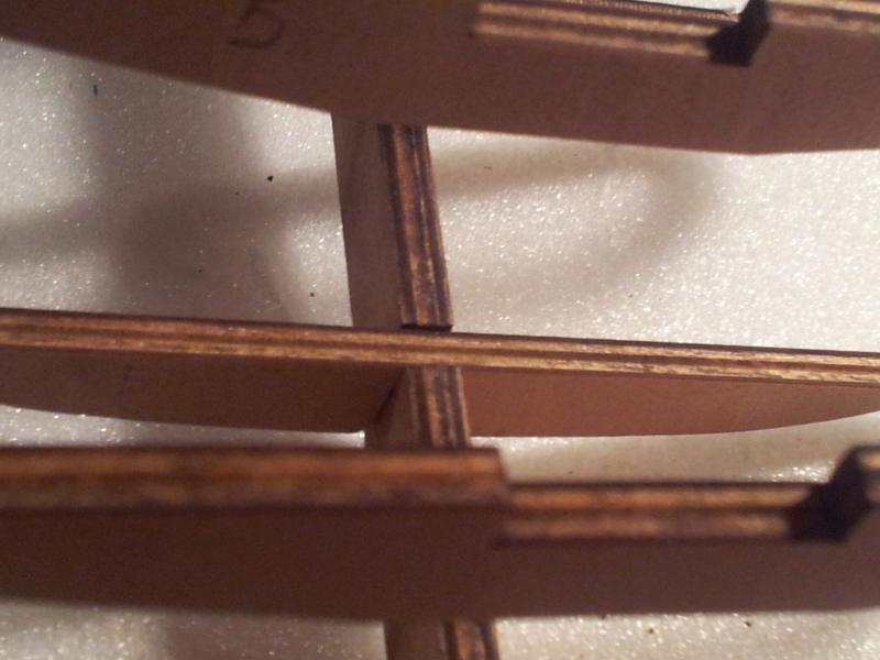

Tutto ok...adesso entrano tutte perfettamente le ordinate...solo un problema, la 5 (quella centrale) non è proprio para, ma va un po' più in dentro, creando uno scalino (ultima foto)...è un problema?...c'è qualche modo per risolverlo?...è irrilevante?...basta incollarlo paro?
Forse mi faccio troppi problemi, e chiedo cose sicuramente ovvie...ma vorrei capire quali sono i dettagli da curare di più, e quelli che sono irrilevanti...
Comunque, risolto questo piccolo problema, sono pronto ad incollare
Edito..sulla guida c'è scritto prima di smussare le ordinate e poi incollarle, quasi ovunque ho letto il contrario...cioè prima incollare e poi smussare le ultime ordinate a prua e a poppa...cosa è meglio fare?...io pensavo quest'ultima...prima incollare e poi smussare...

Le foto devono avere una dimensione massima di 800x600 pixel, altrimenti il sistema le rifiuta, ne puoi caricare fino a 10 per volta.
L'angolo di quartabuono (lo smusso sulle ordinate) normalmente si fa dopo avere incollato le ordinate alla chiglia, in modo che questo smusso sia uniforme. Normalmente le ordinate sono piene e quindi robuste, però in questo kit le ordinate non sono (giustamente) piene, ma hai solo la parte esterna e il baglio. Così sono un po' fragili e carteggiarle quando sono montate potrebbero rompersi.
Forse in questo caso la procedura migliore sta nel mezzo: dai prima una carteggiata per ottenere l'angolo di quartabuono necessario (controllando di volta in volta con un listello) su ogni singola ordinata prima di incollarla alla chiglia, puoi quando saranno tutte montate e incollate potrai fare la rifinitura di fino (stando leggero per non romperle).

Per quanto riguarda quello scalino è influente o no?
