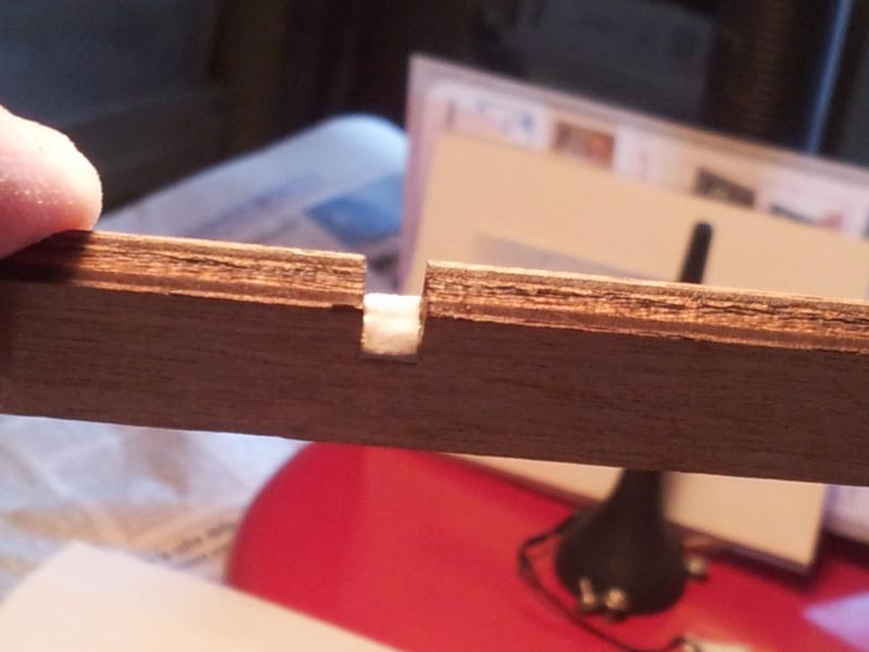

Rieccomi...sono andato un po' avanti...
Intanto ho comprato il trapano multiuso, veramente comodo... ^_^
L'unica cosa sulle istruzioni sono molto vaghi sui vari pezzi a cosa servono e come si usano...sono divisi in gruppi, ma ad esempio non dicono quanto è grande ogni punta...a me ne servirebbe successivamente una da 0,7mm...ma non so quanto sono grandi quelle...va bhè...vedrò
Per quanto riguarda il gozzo aveva quello scalino (foto 1), non mi piaceva, così ho preso un pezzo di foglio, ne ho preso le dimensioni e lo spessore...e ci ho passato la colla vinilica...aspettando che si asciugasse (foto 2)...e poi l'ho incollato nella scanalatura (foto 3 e 4)...ho fatto questo per l'ordinata 1 e la 5...ora sono perfetti (foto 5)...
Ora ho incastrato tutti i pezzi per vedere cosa fare e come viene...ad esempio per bloccare i 2 pezzi a poppa e a prua dove andranno a poggiare i listelli li ho dovuti limare un po'...penso che le ordinate prima le incollo e poi le limo (quartabono? )....usando il multiuso non si esercita molta pressione...ci vorrà un po' più di tempo, ma credo verrà meglio...perchè così prendo meglio le misure con i listelli...
Darò una prima smussata ai 2 appoggi davanti, prima di incollarli...domani incollo tutto e faccio asciugare...
Che ne pensate?

Vecchio 28-01-12, 10:34 PM   #17
L'avatar di ilvecchiodelmare
Registrato dal: Jul 2010
residenza: Bergamo
Messaggi: 2,441
Che ne pensate?
Lorenzo[/QUOTE]
Ciao Lorenzo, fai molta attenzione se pensi di usare il multiuso per fare il quartabuono: il cilindretto abrasivo va benissimo..ma, per quanto lieve sia la pressione esercitata, ha il vizietto di "divorare" il legno più di quanto tu non ti aspetti..ti consiglio di provarlo prima su pezzetti di scarto per abituarti alla sua voracità..
Stefano

Ciao Guga .Conoscendo questo modello mi permetto suggerirti di controllare con un listellino da mm 05 o anche semplicemente con una striscetta di cartoncino gli angoli di quartabuono e i pezzi d’appoggio dei listelli di prua e poppa.
Appoggiando il listellino (o la striscatta di cartoncino) dalla prua alla terza o quarta ordinata,(idem per la poppa) e facendolo scorrere dalla parte alta alla chiglia, presta attenzione che appoggi totalmente sull’angolo smussato della prima, della seconda e della terza ordinata. Il buon risultato della messa in opera del fasciame dipende molto da questa preparazione. Buon lavoro
giogenova non è in linea   Rispondi quotando

attento a non limare troppo. Per evitare inconvenienti è buona norma colorare il bordo dell'ordinata: finchè, pur limando, vedi un po' di colore ... vuol dire che non ti sei "mangiato" l'ordinata
Vecchio 02-02-12, 10:30 PM   #29
L'avatar di Guga78
Registrato dal: Jan 2012
Messaggi: 47
Guga78 è un newbie...
Cioè?...dove?...mi puoi far vedere come?...
Guga78 non è in linea   Rispondi quotando
Vecchio 03-02-12, 09:42 AM   #30
L'avatar di trinchetto
Messaggi: 7,847
si colora (ad esempio con pennarello) tutto il profilo esterno dell'ordinata. In questo modo, quando si lima per realizzare l'angolo di quartabuono, diventa "chiara" solo la parte che subisce la grattata ma una porzione del bordo dell'ordinata rimane scura. Finchè rimane tale, vuol dire che hai "salvato" il profilo originario. Se invece non hai più parti "scure" son dolori: hai modificato il profilo originario della tua ordinata!
