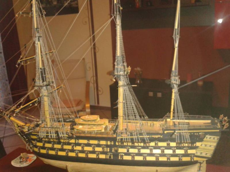

Ciao a tutti piccoli avanzamenti mi sono messo poco pero ormai siamo quasi alla fine

il colpo d'occhio e' buono,sta uscendo un bel Victory.
buon proseguimento,ciao.
