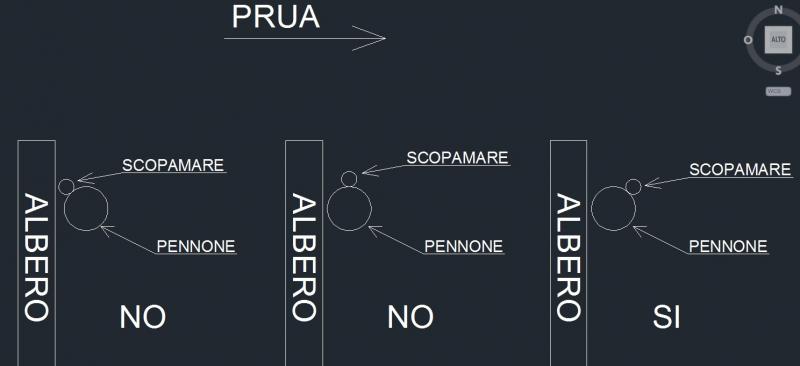

Effettivamente guardando la foto che hai messo ed ingrandendola un pò si vede che i nodi delle griselle sono giusti.
Per gli scopamare invece vedo di spiegarmi meglio. Allora il principio è giusto come giustamente indica marioA che quoto qua sotto
Originariamente inviata da marioA Visualizza il messaggio
Ciao Prodiere. Non comprendo il tuo appunto sui scopamare. Mi sembrano giusti. Vedi foto di principio allegata. Per i nodi delle griselle mi sembrano giusti ma non tesi!
OLI
Ma la foto che ha allegato è frontale e non spiega bene ciò che intendevo.
Ho realizzato un piccolo disegno per spiegarmi meglio e che trovi allegato qua sotto.
Guardando le tue foto sembra che gli scopamare siano montati come nel disegno 1 o nel disegno 2 mentre invece il montaggio corretto è quello del disegno 3.
Se c'è qualcosa di non molto chiaro fammi sapere.

Allora hai ragione prodiere li ho messi cm nel secondo tuo disegno, be nelle tavole nn è spigato questo particolare e io sono proprio inesperto ormai e fatta vediamo se riesco a tirarli un po in avanti se viene facile oppure lascio cosi

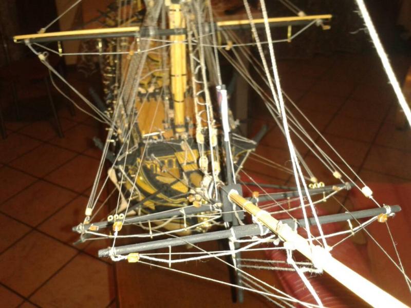

Si continua con le manovre a prua

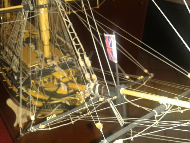

Manovre a prua finite

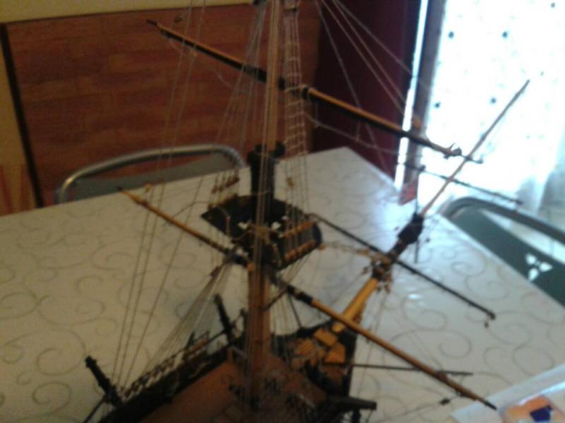

dalle foto si intravvede chiaramente che hai voluto "cesellare"questo modello con molta precisione e accuratezza,bravo ! rimango pero' dell'opinione che se tu avessi fatto i cannoni e carronade bruniti sarebbe stato il "clou" , ma cio' e' questione di gusti e va rispettato.
buon proseguimento......................

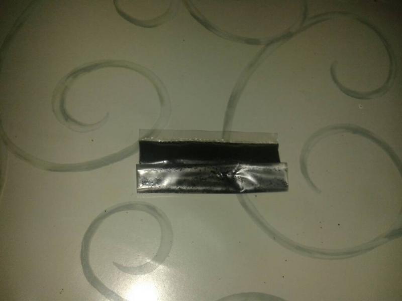

Grazie del complimento, per brunire i cannoni intenti verniciati perché ho un polverina nera che penso sia per scurirli un po ecco l'immagine

ciao.quella e: o polvere da sparo o mordente.il brunitore e' questo Manuale del brunitore

Grazie sergio ci penserò sul brunitore,
