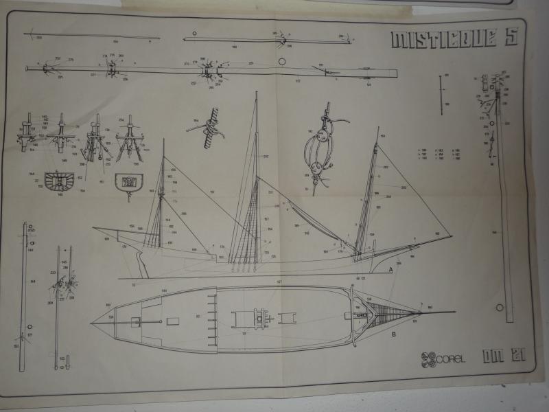

buongiorno a tutti, eccomi di nuovo a chiedere alcune info....
la struttura del mio mistique è quasi terminata, sovrastrutture, scafo,ed alberatura sono quasi completate, anche se non incollate definitivamente al ponte a questo punto devo iniziare a concentrarmi sulle manovre , alberi, pennoni ,ecc. ecc. e qui arriva il dilemma!!
vi chiedo gentilmente di darmi un aiuto sul modo più corretto di procedere secondo la vostra esperienza, visto che le istruzioni core l sono molto vaghe.
non so quale sia il metodo corretto...ad esmpio da popa verso prua o viceversa?!...è più conveniente incollare prima gli alberi allo scafo e poi fissare i pennoni oppure montare l'albero a parte con le varie manovre fisse,pennoni ed incollare tutto già assemblato? ....insomma ogni consiglio è ben accetto visto la mia completa ignoranza.
grazie in anticipo per le vostre risposte.
P.S. posto qualche immagine realtiva ad i progetti
sciabecco francese misticque 1750-p1030839.jpg   sciabecco francese misticque 1750-p1030840.jpg

ecco ancora altre foto dei piani costruttivi e del modello
sciabecco francese misticque 1750-p1030841.jpg   sciabecco francese misticque 1750-p1030842.jpg
