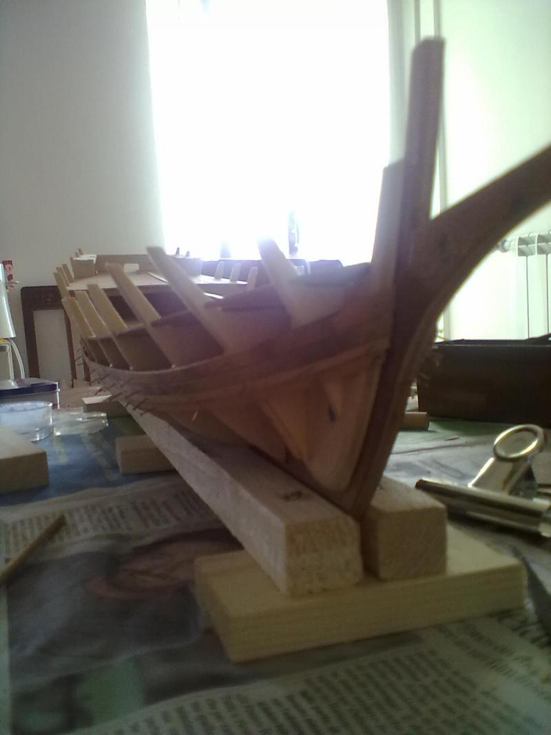

L'altra sera ho iniziato a montare il primo fasciame. Ho qualche perplessità sulla poppa. Il manuale dice di iniziare a montare dalla scalfatura presente sulle ordinate e poi scendere. Così ho fatto. Ho deciso, spero bene, di rastremare i listelli, per fare un po' di esercizio e non trovarmi alle prime armi con il secondo fasciame.
Nelle foto ci sono solo pochi listelli, ma il lavoro è andato avanti e sono quasi arrivato al fondo, sempre rastremando a prua e a poppa.
Che ne dite?

Dico che ci vorrà una bella carteggiata ma comunque il risultato è abbastanza buono per essere fatto da un neofita... Male che vada dovrai usare un po' di stucco..

Eh sì, lo stucco l'avevo in preventivo...
L'importante è che non ci siano errori colossali. In ogni modo, dopo posto le immagini dei listelli successivi.

non conosco il tuo modello e parto dal principio che se le istruzioni dicono di partire da quel determinato punto ,sara' stato verificato che dovrebbe andar bene. la mia perplessita' rimane che (secondo la mia piccola esperienza) di solito quando si parte a fasciare , il primo listello copia l'andamento del ponte,e viene posizionato a filo ponte. nel tuo caso e' capace che ti ritrovi i listelli ,che devono salire, si devono da rastremare sulla ruota di prua,cosa che invece dovrebbe essere a scendere. essendo il primo fasciame, pero' poi volendo si possono riprendere con il secondo.
sta di fatto comunque che stai facendo un buon lavoro e percio' ....buon vento. ciao.

Ecco dei dettagli dopo aver montato alcuni altri listelli del primo fasciame...
Nell'ultima foto l'ultimo listello sembra essere molto fessurato, ma è invece un segno di grafite della matita per la rastrematura. Più che altro il listello è caduto un po' corto a poppa, ma credo che si risolverà comunque con la certeggiatura.

Anche io ero perplesso, perchè anche qui sul forum ho sempre visto che i primi listelli vengono messi interi a filo ponte, ma sul libretto è proprio così: dicono di partire da una rientranza che segna tutte le ordinate e scendere. Lo scafo, infatti, sarà da lì in giù più "largo" ed abbondante, mentre da dove ho messo i listelli a salire sarà più stretto. È come se fossero due scafi uno dentro l'altro, delimitati da uno "scalino". Spero poi di non avere problemi nella parte superiore.

Ma secondo me a poppa i listelli dovrebbero già cadere sul riempimento, con una bella (e difficile) torsione a S...

Ops...sarebbe un bel casino se fosse così!
Devo controllare (di nuovo i progetti), ma mi sembra che la torsione sul "sedere" posteriore riguardi solo i listelli al di sopra della scalfatura...ma mi metti un terribile, ma correttissimo, dubbio.
