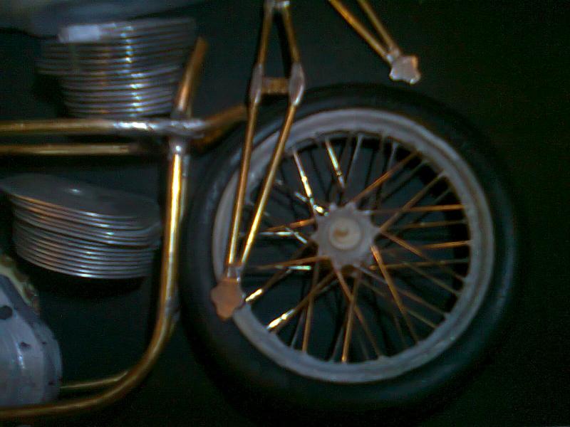

Eccoci,alfine..ma con aria mogia e brutte news,ovvio per me..rmai mi pare quasi ufficiale,mai riuscirò a terminare il mio progetto di partecipazione al Contest,il tutto è veramente troppo indietro coi lavori(anche se giuro ci stò dando sotto come un dannato,nonostante il quotidiano..credetemi).Il project è già di suo un pò pretentuoso,visto che volevo ricreare dal quasi nulla,basandomi cioè su un die-cast "Protar meidinCiaina" rismontato completamente,ma che mi dovrebbe servire giusto per ricopiare il tutto..In realtà,una cosa la volevo/vorrei tenere:i pneumatici,e forse la catena..Il restante novantapercento sarebbe da rifare paro-paro,e siccome alla nascita del mio balzano progetto il ns.Mario latitava alle mie pressanti richieste riguardo la sua miracolosa gomma,già mi stavo,e continuo ad,ingegnarmi alla riproduzione in scratch del quasi-tutto..OK,piccolo prologo per arrivare alla descrizione del mio sogno:ricreare una replica (abbastanza fedele) di una Manx fatta da un rocker russo nelle steppe siberiane..ma nò,invece..,e poi per cause non ancora,diciamo,"inventate",abbandonata in un fienile(ci stà..)..La definizione "Leningrad Cafè" mi è venuta da un foglio di decals trovate in un cassetto,con tanto di "Katiusha" in cirillico,e stella rossa d'ordinanza:é una replica,russa,per giunta,quindi..NON poteva avere un logo "Norton" sul tank..! No?!?(appoggiate,o fate almeno finta di,questo pazzo,plis!!..dite di si..)..Piccola pausa,posto un par di "foto" dell'80% della situazione attuale (non in campo,il carburatore,la catena di distribuzione,ed il serbatoio dell'olio,che al momento si è perso nel delirio del mio laboratorio..)AH,"piccola" precisazione,che mi ha anche stoppato non poco nel tutto:NON DETENGO una digitale,indi..vai di scrauso telefonino.Chiedo venia.Odiatemi il giusto,ma spero mi vogliate bene,od almeno mi accettiate così..

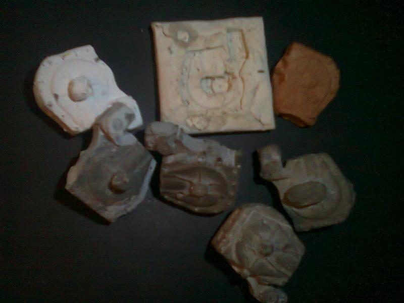

OK,primi passi,ormai un anno fà..Per il telaio,grazie al buonissimo e disponibile Miki da Trappeto,Sicily,probo di consigli et incitamenti,non sarebbe stato un grosso problemarofilato di ottone,stagno e pasta saldante,un disegno ed una maschera,qualche prova essendo il primo,e via(oddio,"via..":una parola..meno male v'è gran passione,và..)..Posterò al più presto qualcosa,nel frattempo(un anno duro,noto per molti/quasi tutti,ma per me..UN ANNO DURO!..) mi è morto anche il mio Linux,con tutte le foto dentro..Su qualche hard-disk le ho,sicuro,ma le cercherò domani.E QUINDI..posto per ora le prime prove riguardo il corpo-motore:non avevo gomma,e neanche resina buona(a dir la verità..),quindi mi sono attrezzato con materiali di fortuna per "stampo" e "materia":dash,resina epossidica da carrozzeria,vetroresina,marmorina,terracotta:confu seds..!!..),e perfino..legno! (..!?!..).PER la parte superiore,il cilindro a lamelle,anche lì mi sentivo abbastanza sicuro:fogli di alluminio sagomati e smussati,indi sovrapposti:non facile,lo sapevo,ovvio,ma la voglia e l'impegno v'erano e v'è tutt'ora.Ne ho provati a fare tre o quattro,e devo dire mi venivano sempre meglio,alzandomi l'umore:sicuramente facendoli in styrene,od usando le ricariche telefoniche lo sbattimento era un decimo,ma io lo volevo in metallo,un altra sensazione proprio!E POI,come vedrete,ma ormai mi sà che l'avete già capito,amo complicarmi la vita,fare cose che ci metti anche due giorni al posto che dieci minuti,ma altrimenti..che gusto c'è??OK,posto questo reperto giusto per la cronaca,per fortuna nel frattempo mi è arrivato/mi sono potuto permettere il tutto..Ma almeno potete sorridere un pò..A domani,ora sono le due di notte,e domattina visita medica a digiuno alle 8 e trenta.Tazvidania per avermi seguito fino a mò,a presto.

Wwow,ma che bello,amichi forumisti,il vs.appoggio.Mi commuove quasi,pensavo che il ritardo e l'ammissione di colpa(la Vita è stata moolto cattiva con fango,quest'anno:stendiamo un velo peloso..ma credetemi),la non qualità delle foto,e la qualità del dettaglio portassero solo sorrisini cattivi.Grazie,di cuore,mi stimola.Dunque,filmon,devi sapere che quando iniziai non avevo la resina liquida,ma solo quella molto solida,da carrozzieri.Quindi,non colabile,ma "spalmabile":questo mi ha obbligato a provare la tecnica "sandwich",per stampare,e non colare come andrebbe fatto.Sò che conoscete la/le tecniche,riassumendo io faccio praticamente i due gusci,tralasciando i due canali di immissione resina & sfiato aria;spalmo la resina nei gusci,chiudo attipo "panino",e lascio indurire.Quando apro,rimane un bel foglio tra i due gusci,che và tagliato via.Vista la scarsa tecnica,e la resina non proprio da modellismo(..ed ovvio i miei stampi da principiante,anzi,soprattutto per ciò..),il pezzo rimane non proprio ben definito:in ciò mi avrebbe aiutato l'ambientazione dioramesca "abandoned in fienile":avrei voluto cioè trasformare gli errori in weathering rugginoso,poeticamente "il tempo che se magna il materiale"..Volpata,mi dicevo,ma pretentuosa(tanto per cambiare":NON ho mai fatto diorami,o militare,in vita mia,sarebbe stato una prima volta..seee!).Ho ordinato negli USA(da un privato,sulla baia) un kit di tre flaconi apposta,una ventina di $ senza s.p...:MAI ARRIVATO,nonostante avvertimenti e mails.Poco male,sperimenterò altro..Però spero essermi spiegato sul perchè sfrutterei la mia carenza qualitativa in un normale e fisiologico.."scorrere del tempo"..

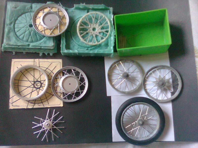

PER le ruote.Grazie bruno,questo thread mi mancava,nonostante mi pareva aver scovato quasi tutto ciò che v'era in rete a riguardo..:i miei diciamo "Maestri-san" sono dei giapponesi,fanno dei lavori assurdi!(uno su tutti,mister Sugita di Kim'sHouse Garage:un mostro,ho perso i giorni sul suo sito).La tecnica degli "insect pin",per'altro penso sia la migliore,l'ho usata una volta solo,su una Protar.Devo dire che la prima volta ci impieghi le ore,poi(dicono..)con la pratica viene moolto più scorrevole..Nelle mie prove,il problema maggiore erano i "tendiraggi":ho provato con aghi tagliati a spezzoni di 2-3mm,ma la cosa più semplice era il cavo elettrico,tolto l'interno di rame,e sezionato:semplice,ed economico.Appena mi faccio un tornio come si deve(sì,sono sicuro,prima o poi vinco il superenalotto,è la seconda cosa che farò)vorrei tanto costruirmi i cerchioni in alluminio,de-fi-ni-ti-vi!PER questa Manx,invece,siccome ci piace il rischio(e purtroppo non mi riescono bene col metodo sopra citato),ho provato la mia tecnica,che sinceramente non ho mai visto in giro:mi fò uno stampo dell'originale,raggi compresi:indi mi preparo #20 spilli tagliati giusti(in questo caso,24 mm),e si adagiano con cura negli scassi.Ocio,perchè veramente è un'arte,e ci vuole mano ferma e pazienza estrema:sovrapponendosi,si muovono,cadono,non restano in posizione:mantenere la calma..).Con MOOLTA calma,si cola.goccia a goccia,la resina,nel cerchione,e nel mozzo,anche nel guscio in cui non ci sono gli spilli(ovvio..).Si lascia asciugare un pò,quando si inizia ad indurire,si prende il guscio senza spilli,si sovrappone a chiudere,et..voilà.All'apertura,ovvio,v'è moolta pulizia da fare:la resina sarà andata quasi ovunque.Ma cutter,limetta,tanta pazienza,e si ripulisce.Dovrò provare ad ungere gli spilli con vasellina,magari si puliranno meglio..).OK,non è il metodo definitivo,voglio dire,se ne devi fare venti non ti passa più,ma siccome la nostra non è una produzione industriale..direi che merita.E poi,dicevo,questa tecnica me la sono inventata io di sana pianta,e quindi..permettetemi!Se mi carica la foto,vedrete un pò il tutto:in alto a sx lo stampo,a dx il risultato,in basso a sx il metodo "tradizionale",ed a dx cosa ne esce.Ancora non mi vengono benissimo(vanno stuccate sul cerchione..peccato),ma sono sicuro che con un pò di pratica..anche se,purtroppo,si sà,le bolle d'aria son sempre in agguato,specie quando lo stampo lo manipoli,e non si lavora sotto cappa sottovuoto(altro acquisto o autocostruzione nei miei pensieri..).Grazie della pazienza,amichi modelistici!

..ooops,la fotooo..!..escusè-muà..
