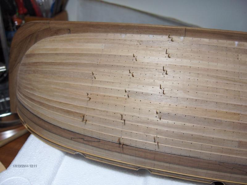

Per poter procedere nei lavori era arrivato il momento di decidere circa la chiodatura o meno dello scafo.
La particolare fasciatura a clinker, nella realtà, si caratterizza anche per la presenza di lunghe file orizzontali di chiodi a vista che fissavano i corsi l'un con l'altro nonchè alle costole. Ben visibili anche nel reale ho quindi ritenuto doveroso doverle riprodurre sul modello ed a questo punto ho deciso di aggiungere integralmente anche la consueta chiodatura sulla testa dei corsi, sulle cinte, sulle murate ecc. (o tutto o niente).
Ricavati i necessari riferimenti, ho segnato sullo scafo le mezzerie di ogni singola costa, sia singola che doppia, presente sui piani nella porzione centrale dello scafo, e proceduto alla foratura. A prua e poppa la presenza di costole deviate richiederà un approccio alla tracciatura un po diverso ma questo verrà affrontato più avanti nei lavori.
Al momento, analogamente al lavoro fatto sul ponte, ho ricavato, tramite trafilatura, dei tondini in noce da 0.6 mm che ho appuntito e tagliato in pezzetti lunghi un po meno di un centimetro. Queste caviglie verranno inserite nei fori con qualche colpetto di martellino ed un po di colla diluita.
Completata la posa delle caviglie in legno procederò alla chiodatura del clinker che verrà eseguita invece con tondino di ottone lasciato un po sporgente dal fasciame per simulare la testa del chiodo.
Un cordiale saluto a tutti e qualche foto
HMS Alert 1777 (auto progettazione  - auto costruzione)-hpim1794.jpg   HMS Alert 1777 (auto progettazione  - auto costruzione)-hpim1795.jpg   HMS Alert 1777 (auto progettazione  - auto costruzione)-hpim1797.jpg

ciao. queste sono fasi che mi deliziano. mi piace troppo vedere la chiodatura

Verissimo Sergio!
La chiodatura conferisce al modello un aspetto totalmente diverso, lasciando almeno intendere ed immaginare la presenza di una struttura interna di cui altrimenti non rimarrebbe alcuna traccia. Insomma, a mio avviso, un'importante dettaglio da non trascurare.

Scusami se intervengo nella discussione
sono nuovo del forum, ma ho visto nei precedenti post,che stai realizzando un modello veramente splendido.Hai una mano precisa e pulita .
Volevo solo ricordarti che la chiodatura dell'opera viva non puo' essere fatta con chiodi sporgenti, ma dovrebbero essere ribattuti dentro al legno e ricoperti con un tappo sempre di legno.Sempre per non incorrere nella corrosione
Questo perche'penso che il modello non sara' colorato, altrimenti non si vedrebbe niente.

ciao catucci e benvenuto nel mio WIP.
Ciò che dici è corretto ma non nel caso dell'Alert che presenta un fasciame a clinker. Qui i chiodi (che sarebbe forse più corretto chiamare bulloni) hanno anche la funzione di ammorsare ogni corso di fasciame a quello successivo e presentano testa sporgente. Per evitare la corrosione, venivano fatti in rame.
Allego una immagine che vale più di mille parole. Un saluto e grazie per essere intervenuto

giusto, hai perfettamente ragione
non avevo notato il fasciame sovrapposto
comunque ti rinnovo i complimenti e speriamo che ti possa interessare in futuro la costruzione in arsenale perche' ne avresti le capacita.

Ciao Sergio, grazie per gli auguri che contraccambio di cuore.
Aggiornamenti per il momento non ce ne sono. Son messo lì che segno, buco, incavicchio e poi, di nuovo, segno, buco e incavicchio. Centinaia di buchini, centinaia di cavicchi, ed ancora sono in alto mare e senza terra all'orizzonte.

Sam su quella carena stai facendo davvero un eccellente lavoro, il rivestimento a klinker che è complicato e non poco, ma anche la chiodatura ha un bell'effetto
