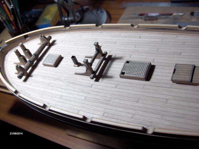

ciao a tutti,
eccoci arrivati alle travi verticali di sostegno del bompresso, al bompresso (fatto adesso per poter spaziare correttamente le travi), ai sostegni laterali dell'argano e al fuso dello stesso (x Sergio: ecco i primi fori quadri )
Tutto, per ora, è solamente incastrato nelle sedi che ho ricavato nel tavolato.

completato il verricello con l'aggiunta delle manovelle

Alcune fasi della cavicchiatura del ponte. I cavicchi sono stati realizzati mediante trafilatura a 6/10 di tondini di ramino da 1mm, forzati nei fori (da circa 0.5 mm) con qualche colpetto di martellino (non ho usato colla) e quindi carteggiati a filo.
L'effetto finale mi sembra abbastanza realistico, i cavicchi risultano ben definiti ma non troppo evidenti.
