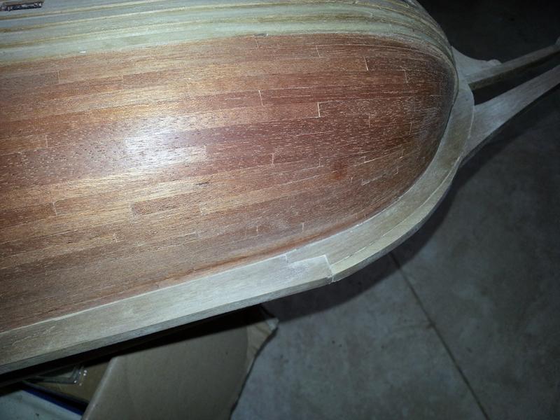

predefinito Wasa Corel
Originariamente inviata da gul4s Visualizza il messaggio
Come promesso qualche foto in piu , devo dire che piegare i listelli con il piegalistelli elettrico "autocostruito" è una pacchia ci metto 30 secondi con un ottima piegature regolare
aggiungo anche le foto con i cannoni

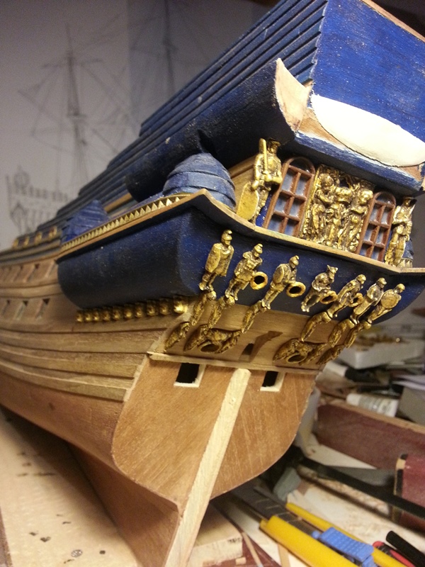

Ecco qualche foto sull'avanzamento delle gallerie a poppa, nella parte di dietro vanno fatti 4 fori e poi verniciata
Sto aspettando di iniziare i lavori sulla chiglia perché vorrei prendere un traforo e sto un po temporeggiando per racimolare qualche soldo ehehe
Inviato dal mio GT-I9300 con Tapatalk 2
Ciao gul! Ho visto che hai sôstìtuito il secondo fasciame con listelli di noce. Dato lo spessore di questi rispetto al Sapelli fornito da corel, come ti sei trovato con la curvatura?

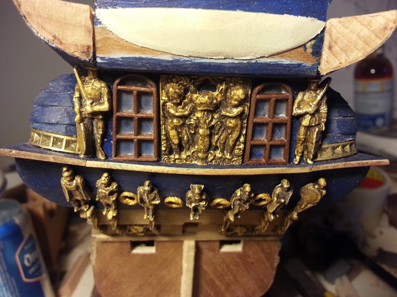

Per il secondo fasciame se la memoria non mi inganna ho usato i listelli della corel, la parte superiore in noce, compresa la parte dei cannoni, e poi ho usato quelli in mogano
Originariamente inviata da Giacco79 Visualizza il messaggio
Veramente bella guls, auguroni di buon anno nuovo! Con quella struttura di poppa che hai realizzato puoi appoggiare il fregio circolare con i leoni? Mi sembra che sia lultimo in alto dello specchio di poppa! Controlla prima di inserirla e fissarla!
Ho fatto tutte le prove, non ti dico il casino che ho dovuto fare per adattare il tutto, i piani sono mezzo sbagliati, le decorazioni non corrispondo alla realtà, le ho dovute adattare tagliando e incollando, guardando le foto del modello della sergal quello in scala 1:60 ho notato che è stato studiato molto meglio
Ho cercato di adattare quello che avevo per farlo assomigliare alla realtà, qualcosa non torna alla perfezione ma di sicuro meglio dei piani corel

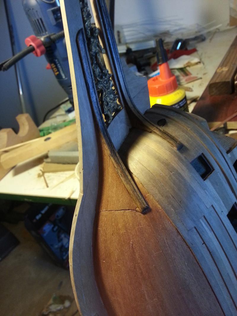

Rieccomi, dopo la consueta pausa invernale dove no ho mai voglia di lavorare alla mia barchetta, finalmente ho ritrovato l'ispirazione per riprendere i lavori.
In breve fino ad ora ho fatto la chiglia in noce eliminando quella in compensato, e finito la struttura della poppa, pronta ad accogliere le decorazioni
Ora sto studiando come fare la prua e la sua struttura
Ovviamene qualche foto
Wasa Corel-2014-07-07-23.19.01.jpg   Wasa Corel-2014-07-07-23.18.57.jpg   Wasa Corel-2014-07-07-23.18.48.jpg
Wasa Corel-2014-07-08-09.40.27.jpg   Wasa Corel-2014-07-08-09.40.51.jpg   Wasa Corel-2014-07-10-10.31.03.jpg
Wasa Corel-2014-07-10-17.35.46.jpg   Wasa Corel-2014-07-10-17.35.56.jpg   Wasa Corel-2014-07-10-17.36.01.jpg
