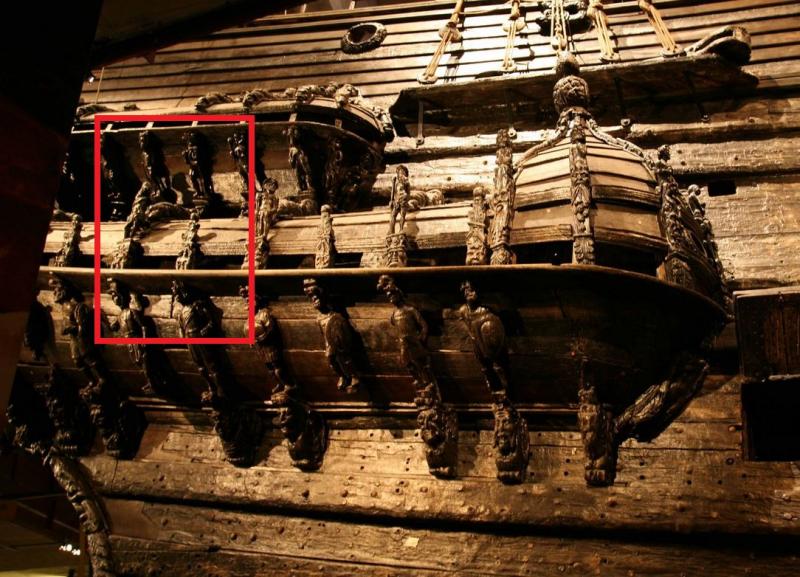

Oggi costruendo la parte superiore delle gallerie mi è venuto un dubbio, nei progetti c'è una porta , ma guardando nelle foto del vascello reale non vi è traccia di questa porta, o almeno non la vedo
A questo punto sono tentato di eliminarla, visto i vari errori che ha fatto la corel in questo modello ( quando finirò la poppa farò un breve sunto delle cose che erano sbagliate, e che col senno di poi si potevano correggere)
Secondo voi è vero simile l'esistenza di questa porta?
In teoria sarebbe dovuta essere dove ho messo il rettangolo rosso
qui potete trovare altre foto
http://www.modelships.de/Museums_and...-Vasa-ship.htm

I vascelli olandesi (e questo è parente stretto dell'Olanda) una porta in quella posizione potevano averla; allego ad esempio dettaglio del Wappen von Hamburg e del Batavia. Se però l'originale non ce l'ha ... non vedo per quale motivo metterla!
In effetti mi sono messo un dubbio per nulla, infatti alla fine non l'h messa, mi sembrava strano che la corel aggiungesse particolari cosi evidenti cosi dal nulla

Concordo, se sul l'originale non c'è, il problema non si pone.

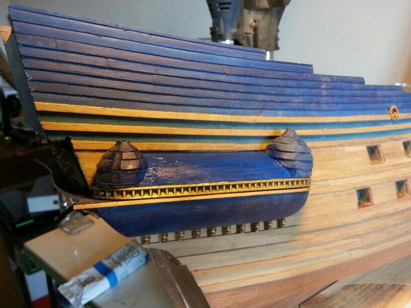

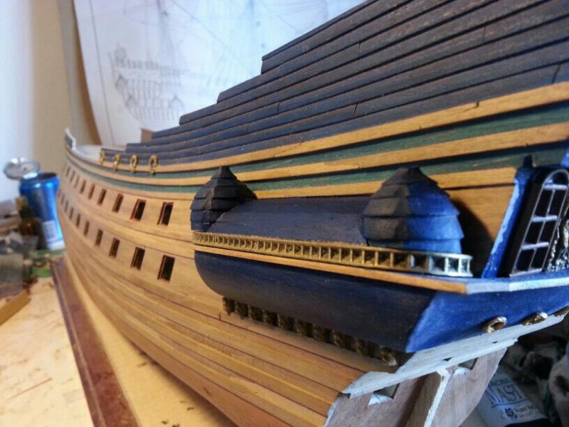

Ecco le gallerie sagomate, rivestite e verniciate
Nelle varie modifiche ho ho apportato a poppa per cercare di ricreare l'originale mi sono accorto di essere salito un po troppo con le gallerie adesso devo sistemare la parte alta perché ho qualche problema a farci entrare tutte le decorazione
