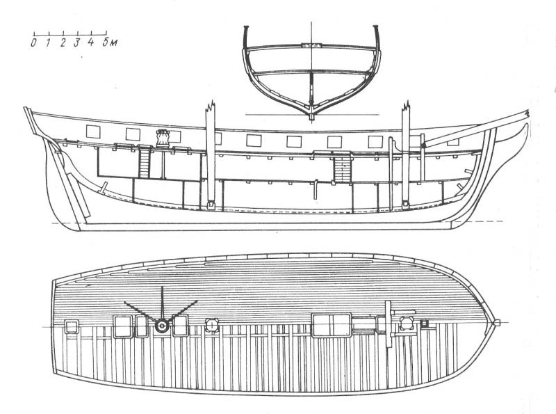

Per l'andamento del ponte, guarda cosa ti ho trovato...
Adesso cerchiamo una vista in pianta con la suddivisione completa...

A questo punto mi viene di pensare che veramente le bottiglie siano una cosa a parte dallo scafo, con accesso da quei casotti a poppa... Non ci stanno in altezza con niente...
