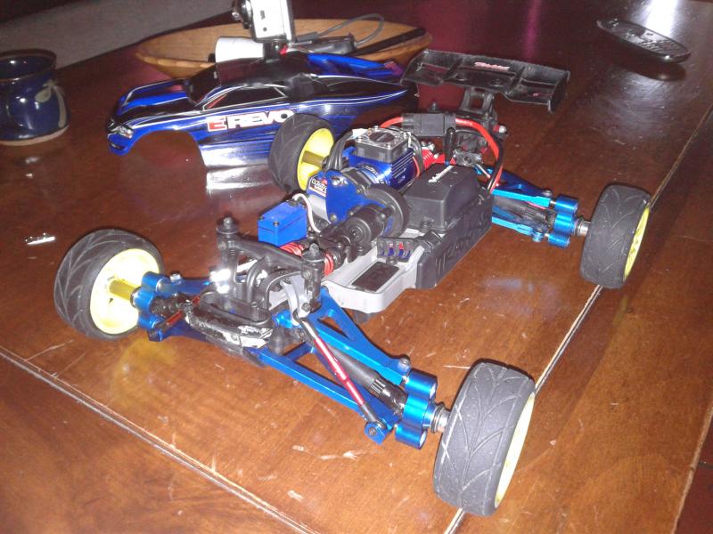

Come promesso, le foto del mio revino, con assetto da on..
Dopo aggiungerò la lista hop up
[Official Thread] Revino-20130314_171833.jpg   [Official Thread] Revino-20130314_172054.jpg

troppo esagerati quei distanziali...

senza offesa ma...è orrendo dai
ci vorrebbero delle ruote un po piu grandi
perchè i bracci in ergal?

I distanziali li volevo provare, e devo dire che fanno il loro lavoro, anche se temo un pó per il servo, vabbè che non cozzo spesso...le gomme, solitamente ho 2 opzioni, le road rage e le talon, tra poco arriveranno anche i cerchi dish.. anche a me all'inizio nn piacevanp le gomme da touring, ma provale e poi sappimi dire...su asfalto con i diff e ammo tarati bene va proprio da dio, 10 a zero! Baricentro più basso oltretutto...
I braccetti li ho presi per prova, so che gli rpm sono decisamente più indicati, ma con un pó di peso in piú sui braccetti rimane un pó più incollata a terra...tanto al velineon coppia npn manca, al massimo un giorno metteró il feigaio 4900 kv..
Penso di aver trovato un buon compromesso, se voglio correre on sto cosí (anche senza dist.) se voglio off , precarico un pó le molle e cambio gomme.. ora corro con un pignone da 23 (quello du serie x le lipo), l'unico crucio è che a 2s la impallo a 3/4 di rettilineo in pista, mentre a 3 s la storia cambia, ma è divertentissima anche così.
Avrei il pignone da 29 in caso, inusabile con le 2.2... Scusate l'ortografia ma sono a lavpro e rispondo dal telefono...

Quoto, game mania aveva solo quelli, tutto il resto "stranamente" esaurito
Come i pin Infatti ero andato a cercare quelli, ma, visto che tutto quello che mi serviva era esaurito, ho comprato i dist Che tanto volevo provarli lo stesso (ma avrei preferito 11mm o max 15, aveva solo quelli)
