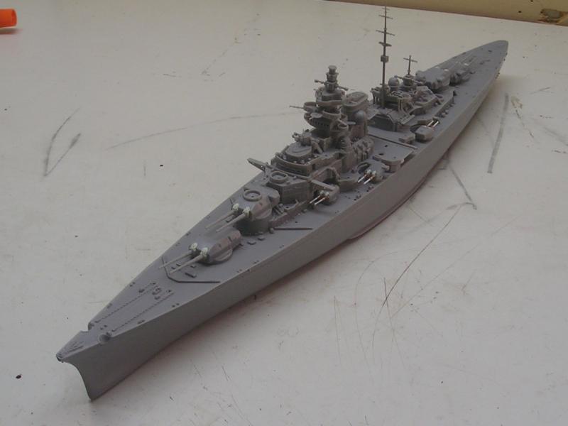

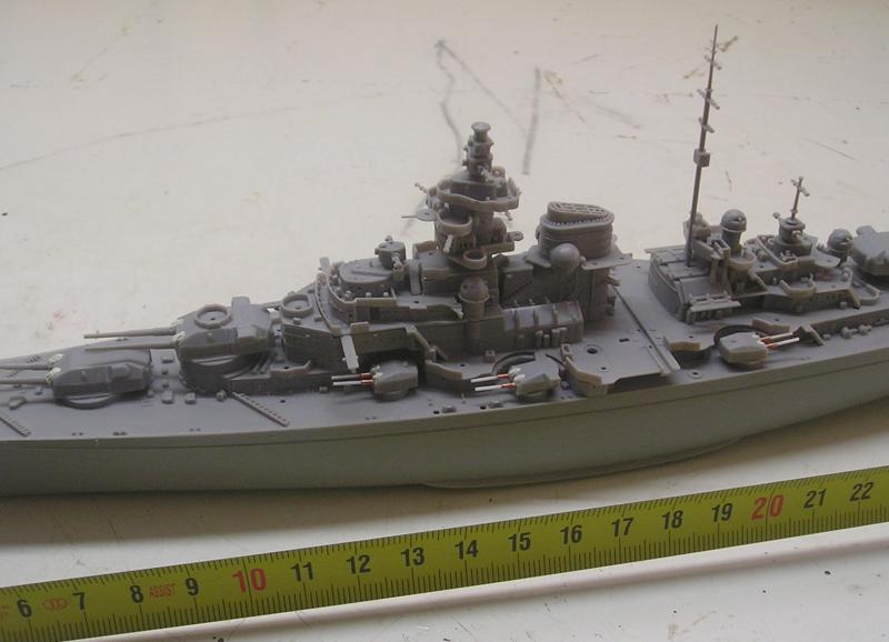

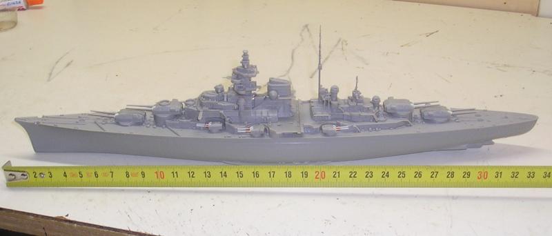

Onestamente non ho ancora un piano preciso su come procedere per riuscire a coniugare l'esigenza di applicare una mimetica un pò complessa alla necessità di incollare i vari elementi in successione, operazione che non si sposa molto bene con le parti già verniciate .
Fortunatamente i pezzi combaciano piuttosto bene,come si può vedere dall'assemblaggio a secco e l'uso dello stucco è ridotto veramente al minimo, per cui ho preparato una serie di "sottoinsiemi" da verniciare separatamente e incollare poi in seguito. Ho fatto una piccola modifica alle canne delle torrette secondarie perchè quelle del kit erano più fini dei pezzi contraerei da 105 e la cosa non mi piaceva un granchè, con stucco bicomponente ho realizzato i manicotti di protezione alle torrette principali. Più che dare una mano di primer credo userò uno dei grigi della mimetica da passare su tutto l'insieme, appena capisco quali sono i colori della mimetica .....comunque spero domani di trovare quello che mi serve per iniziare a verniciare qualcosa, ciao Uanca

sono passato dal tuo wip, ed ho visto che i lavori sono gia' a buon punto.
domanda: ma le torrette dei cannoni sono movibili o fisse? vedo comunque che su un 30 cm., tutto concentrato al centro ,vi sono moltissimi particolari altro che la mia.
ti seguo con interesse ,alla prossima,ciao.

Ciao Dario, il montaggio effettivamente non presenta particolari difficoltà dato che i pezzi seppur piccoli sono piuttosto precisi, mi sa che sarà ben più complicata la fase della verniciatura, sopratutto in funzione dello schema mimetico "splinter" che mi piacerebbe realizzare .
Le torrette principali hanno un incastro che ne permette la rotazione senza comprometterne la stabilità, a dire il vero il sistema previsto dalla revell avrebbe consentito di lasciare libero anche l'alzo ma ho preferito incollare le canne, anche perchè ho voluto realizzare i manicotti alla base delle stesse, nonostante che, come ho visto dalla documentazione non sempre erano installati. Le torrette più piccole invece hanno semplicemente un perno (pittosto corto) che va semplicemente infilato in un foro, per cui decisamente sarà meglio che io le fissi
