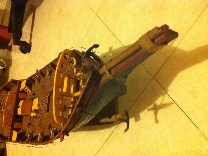

Mia moglie nel suo studio aveva un vecchissimo modello autocostruito che era di suo padre (ma non lo aveva fatto lui, forse un regalo o un acquisto). Era ridotto veramente male.. vele cadute e coperte di polvere e nicotina, alberi spezzati, parti mancanti.. il tutto sotto a 30 anni di polvere e fumo.
Si tratta di uno Sciabecco Francese, l'Indiscret del 1750. Un modello di notevoli dimensioni: cm 100 x 22 x h 60
Apro oggi il cantiere di restauro del modello
Queste sono alcune foto del modello gia ripulito dal grosso della polvere.
E' il mio primo restauro e accetto qualsiasi tipo di consiglio
1° restauro di un vecchio Indiscret-img_0364.jpg   1° restauro di un vecchio Indiscret-img_0368.jpg   1° restauro di un vecchio Indiscret-img_0370.jpg

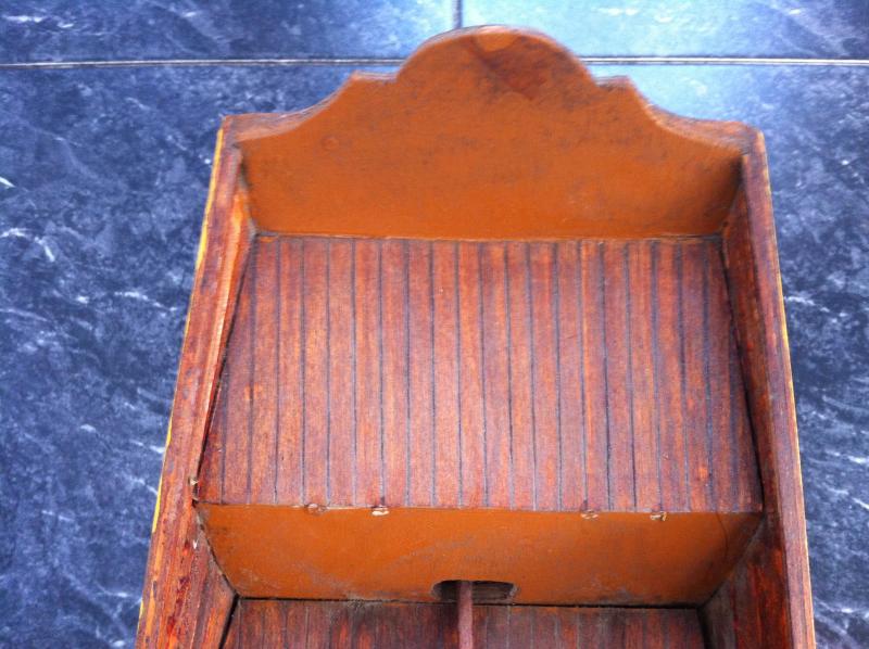

Allora.. Iniziato il restauro. Seguendo anche i consigli del topic di GIO ho pulito il modello con vari solventi, nitro e acquaragia. Ho asportato tutte le sovrastrutture dell'imbarcazione e le ho messe da parte (anche se molte sono da rifare)
Per quanto riguarda lo scafo ci sono solo dei piccoli interventi da fare, il fasciame però è singolo e il collante messo di costa sui listelli ha perso adesione (sempre che ci fosse) infatti tra alcuni listelli si vede dello spazio.
I problemi seri sono sul ponte (realizzato con un foglio di compensato a righe stampate (bleah) e sulle fiancate interne, dove non sono stati rimossi gli scalmotti (enormi e fuori misura) è non ci sono costole o altri rilievi. Si sente la mancanza di piccoli dettagli come porte, finestrelle, pozzetti, tutto fatto con foglietti di compensato liscio dipinto di giallo lucidissimo (colore orrendo tra l'altro).
Inoltre tutto era fuori scala, i cannoni in scala 1:98, le scalette in scala 1:30 la scialuppa in scala 1:50 o giu di lì, le caviglie microscopiche, e l'alberatura arrotondata e grezza... Si direbbe un modello realizzato con quello che era avanzato da altre navi..
Ho deciso di forare il ponte per creare delle profondità e rinforzare lo scafo dall'interno. poi ricoprire i ponte con dei listelli chiari da 3 x 0,5 e creare una costolatura dell'intero scafo.
Questo tanto per iniziare..
1° restauro di un vecchio Indiscret-img_0383.jpg   1° restauro di un vecchio Indiscret-img_0386.jpg   1° restauro di un vecchio Indiscret-img_0392.jpg

Ciao GIO... volevo rinforzare dall'esterno stuccando le aperture con collante mescolato a polvere di legno, ma lo scafo è troppo leggero e debole... Hai ragione.. col tempo peggiorerebbe rovinando tutto il lavoro fatto per il restauro-ricostruzione..
Con non pochi problemi (l'unica colla che teneva in tutta la nave era quella che fissava il ponte) sono riuscito a scollare il compensatino e adesso potrò dare una bella rinforzata allo scafo. Grazie per avermi spronato a farlo..
Ne approfitterò anche per realizzare il secondo ponte aperto invece che chiuso da quella orrenda parete con porticine e finestrelle fuori scala.. L'ultima foto è un esempio di come lo vorrei fare.
Continua a darmi consigli e suggerimenti.. Ciao
